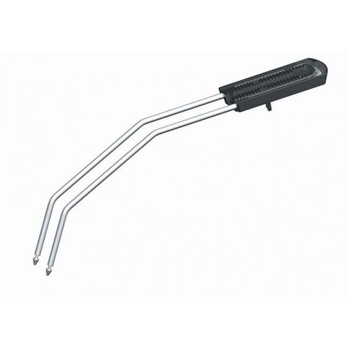

bva Napisano 19 Sierpnia 2012 Udostępnij Napisano 19 Sierpnia 2012 2) Z rowerami 29er należy uważać przy fotelikach montowanych z tyłu na stelażu. Geometria ram tych rowerów (w końcu są to rowery MTB, bardziej sportowe niż turystyczne) sprawia, że może nie być wystarczająco dużo miejsca między kołem a spodem fotelika. Sam zakupiłem 29er (Specialized Hardrock 29) i niestety montaż fotelika na standardowym stelażu okazał się niemożliwy. Jednocześnie możliwe to było na rowerze turystycznym o kołach 28". Istnieją co najmniej 2 metody poradzenia sobie z tym problemem: - być może istnieje 29er, którego geometria pozwala na swobodny montaż fotelika z tyłu - trzeba to po prostu zamontować w sklepie i przekonać się organo-leptycznie (tylko pełen montaż, żadnych przymiarek "na oko" - wiem to po swoim przypadku :-/ ) - koledzy na forum wspominali o innych wersjach stelaży do tych samych fotelików - do tzw. ramy krótkiej. Stelaż wynosi taki fotelik na większą wysokość, ale samodzielnie nie testowałem tego rozwiązania. Mialem problem ze zbyt nisko zawieszonym fotelikiem przy moim 29'erze (CUBE) na ramie 19 cali i fotelikiem HAMAX, który to problem rozwiązał się po zamontowaniu specjalneo stelażą - fota w załączeniu, trzeba szukac po hasle "Hamax stelaż do fot. Kiss/Sleepy do małej ramy". Kolega, który ma 29'era na 21 calowej ramie (tez CUBE) juz takiego problemu nie mial. Córka ma lekko ponad 2 lata, wożę juz drugi sezon w tylnym foteliku Hamax - najpierw na trekkingu, teraz na 29'erze i w obu przypadkach to rozwiazanie sprawuje sie bardzo dobrze. Odnośnik do komentarza Udostępnij na innych stronach More sharing options...
Herodot Napisano 21 Sierpnia 2012 Udostępnij Napisano 21 Sierpnia 2012 Witam, miałem taki sam problem, który rozwiązał się po zakupieniu nowego, przedłużonego pręta HAMAXA do fotelika. Sprawdzał się wybornie, aż do granicy wagowej fotelika. Najlepiej jednak przymierzyć, bo różnice między ramami 29er moga być na tyle duze, że nie każdemu dany pręt do fotelika będzie pasował. Fotelik na kierownicy to pomyłka, podstawa to amortyzacja i z tej przyczyny moim zdaniem takie rozwiązanie odpada na dzień dobry. Odnośnik do komentarza Udostępnij na innych stronach More sharing options...

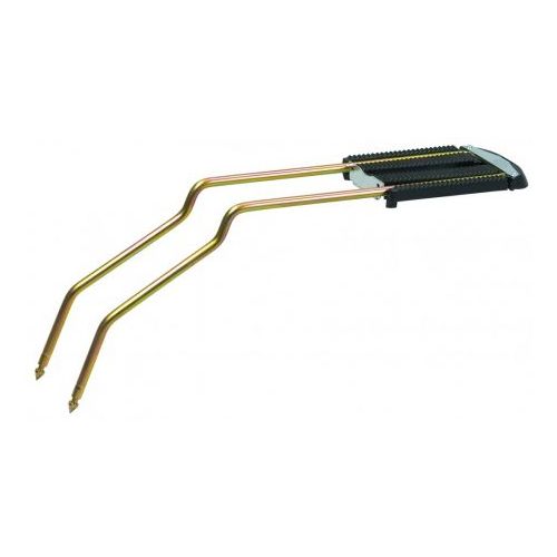

Herodot Napisano 22 Sierpnia 2012 Udostępnij Napisano 22 Sierpnia 2012 W uzupełnieniu dodam, że mój stelaż wyglądał nieco inaczej, niż wcześniej pokazywany. Być może są dwa rodzaje. Na pewno jednak trzeba dokładnie sprawdzić, który będzie pasował, bo może być różnie. Ważne jest też, aby sprawdzić, czy w fotelik (podstawki na nogi dziecka) nie będzie się uderzać własnymi piętami w czasie pedałowania. U mnie miejsca było na styk, zatem to miejsce, które trzeba szczególnie sprawdzić. Odnośnik do komentarza Udostępnij na innych stronach More sharing options...
bva Napisano 22 Sierpnia 2012 Udostępnij Napisano 22 Sierpnia 2012 Są 4 popularne rodzaje HAMAX'ów: - kiss i sleepy - starsze - smiley oraz siesta - nowsze. Moj stelaż jest do starszych, Twój do tych nowszych. Odnośnik do komentarza Udostępnij na innych stronach More sharing options...
