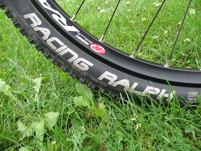

piotrekkkk Napisano 10 Sierpnia 2012 Napisano 10 Sierpnia 2012 Mam do was pytanie a więc trzeba wymienić koło czy obręcz aby mieć całą czarną wewnętrzną stronę a nie srebną ? Tu macie przykład o co mi chodzi :http://lh4.ggpht.com/-SMUqkI5_qVQ/TE8AmmF6pfI/AAAAAAAAAuc/iyKa2Kn7ijw/s640/IMG_2020.JPG

piotrekkkk Napisano 10 Sierpnia 2012 Autor Napisano 10 Sierpnia 2012 Ogólnie do mam możliwość założenia hamulców tarczowych lecz są to koszta które przerastają mnie na chwile obecną więc chcę pomalować koło w sensie obręcze mam czarne lecz zostaje ten srebrny pasek i pozostaje mi je pomalować znalazłem na forum temat o malowaniu koła tu jest link http://www.forumrowerowe.org/topic/37607-kola-malowanie/ A zakup obręczy do hamulców tarczowych jest w ogóle mozliwe ? przecież i tak zostanie pasek
qrak12345 Napisano 10 Sierpnia 2012 Napisano 10 Sierpnia 2012 obręcze tylko do hamulców tarczowych nie mają tego srebrnego paska tylko są takie jak na zdjęciu które podałeś
