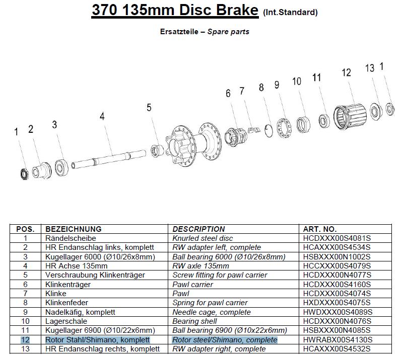

Carbon Napisano 10 Grudnia 2012 Napisano 10 Grudnia 2012 Pewny jesteś tych informacji? Z tego zdjecia wynika, że dt 370sl (6 otw.) jak i na CL mają stalowy bębenek http://www.dtswiss.com/Resources/suport/HUBS/DT-Swiss-Hubs-370-Technical-Manual

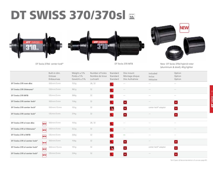

rzymo Napisano 10 Grudnia 2012 Napisano 10 Grudnia 2012 Spójrz na poniższy obrazek - prawa strona tabeli. Przez "hybrydowość" (jedna część stal, druga alu) zysk wagowy to tylko 40g.
Carbon Napisano 10 Grudnia 2012 Napisano 10 Grudnia 2012 Wychodzi na to, że starsze piasty DT 370 mają stalowy a nowe alu&steel, a rozróżnić to głownie można patrząc na wagę.
marcinusz Napisano 11 Grudnia 2012 Napisano 11 Grudnia 2012 Nie. Wychodzi na to, że nowe mają hybrydowy bębenek i poznać je można po dodanym SL w nazwie.

rzymo Napisano 11 Grudnia 2012 Napisano 11 Grudnia 2012 Czy przypadkiem "SL" nie oznacza mocowania tarczy na 6 śrub? Nie, to jest właśnie oznaczenie tej nowej wersji DT 370. Pomijam tu fakt, że spora część sprzedających i tak nie wie co sprzedaje, i dopisek SL jest zasadny, albo i nie

marcinusz Napisano 11 Grudnia 2012 Napisano 11 Grudnia 2012 Panowie, proszę o spokój SL = Super Light... Jestem grzeczny i spokojny na ile interlokutor pozwala BTW, kiedyś dzwoniłem do polskiego serwisu DT Swiss z pytaniem czy mogę założyć kasetę bez pająka na piastę 370SL. Bikestacja uszczęśliwiła mnie wersją SL, podczas gdy ja zamawiałem zwykłą, aby móc dojeździć starą kasetę. Serwisant DT Swiss powiedział, że na krótki czas tak, ale po dłuższym czasie muszę się liczyć z degradacją bębenka. Ów serwisant rozwinął skrót SL jako Shimano Light. Zaskoczył mnie tym, ale takie rozwinięcie skrótu bez sensu nie jest i chyba gdzieś widziałem w katalogu, jednak niczego sobie za to obciąć nie dam... Niezależnie od tego - w SL jest aluminiowy korpus bębenka i co do tego nie ma sporu już od X postów wstecz.
