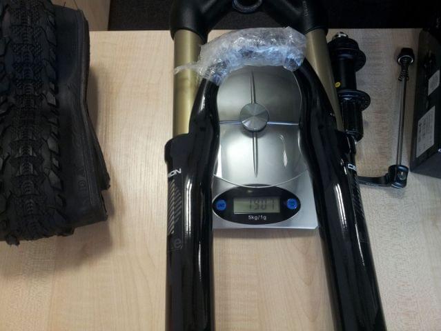

Mod Team durnykot Napisano 3 Sierpnia 2012 Mod Team Napisano 3 Sierpnia 2012 Powietrzne amorki też nie są takie przyjazne w ustawieniu pod siebie. W teorii powietrzne amorki są lub przynajmniej powienny być lżejsze,ale patrząc na wagi Raidona X3 Air http://rowerowawaga.pl/index.php?d=artykul&kat=2&mar=198&art=3905 Tory Air http://rowerowawaga.pl/index.php?d=artykul&kat=2&mar=2&art=675 widać,że nie jest tak różowo. Dla porównania Manitou Drake ( amorek spreżynowy z asystą powietrzną ) http://www.forumrowerowe.org/uploads/gallery/album_1203/med_gallery_148962_1203_1510463.jpg Choć patrząc na np. Foxa F100 RL ( 1520 gramów) widać przewagę wagową amorków na wiatr. Z tym że to nie ta klasa cenowa. Amorki powietrzne nie są pozbawione wad,ale ich możliwości związane z dopasowanie charakterystyki i zysk wagowy stawiają dają im pewną przewagę. Ale nie są one jednoznacznie lepsze.
Fenthin Napisano 3 Sierpnia 2012 Napisano 3 Sierpnia 2012 Porównywanie Drake do Tory, a tym bardziej Raidona to jakieś nieporozumienie. Za cenę tego widelca można było kupić ze trzy Raidony lub (choć tu już z problemami) dwie Tory. Dalej, oba te ciężkie powietrzne widelce były podstawowymi takimi modelami w ofercie obu producentów. Zaś jeśli chodzi o Torę, jej konkurentami były Epicon i First, które ważą przecież po 16xx gram.
