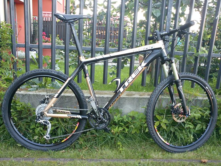

rradek5 Napisano 2 Sierpnia 2012 Napisano 2 Sierpnia 2012 Wkoncu po długim oczekiwaniu mam swojego Treczka .na razie nie przewiduje żadnych zmian , wszystko jest ok . Przesiadłem się z meridy tfs 300 wiec jezdzi sie jak marzenie . Mam go od niedawna i niewiele jeszcze na nim jezdziłem Specyfika : koło tylne 830g (felga Mavic 392, szprychy 153, nyple 10, piasta Novatec NT-D712 273) koło przednie 691g (piasta Novatec NT-D712 140g, szprychy 150, nyple 10, felga 391g) zaciski kół Novatec 51+56g opaski na obręcze 17g dętki 243g opona tylna IRC Marathon 2.1-524g opona przednia IRC marathon 1.95-510g tarcze hamulcowe 207g śrubki mocujące tarcze 22g hamulce Avid Elxir rsl-547g kaseta SHimano XT-293g widelec RST First 100mm-1760g rama Trek 8500 2011 19.5-1811g ( w tym miski sterów ok 20g i suport ok 80g) wiec sama rama ok 1710g stery (łożysk, bieznie, podkładki, kapsel, gwiazdka) 99g mostek XLC Pro Lite-128g zacisk sztycy Bontrager- 26g sztyca Smica-263g kierownica 157g przerzutka tylna 225g manetki z linkami Shimano Deore-295g chwyty kierownicy 36g siodło Selle Itallia x0-292g korba Shimano SLX- 809g przerzutka przednia Shimano deore- 126g łańcuch 280g pancerze ok 40g pedały Shimano M520-370g kaseta Shimano XT - 325g Suma ok 10700g. Kilak fotek jeszcze dodam .

Smokey3 Napisano 3 Sierpnia 2012 Napisano 3 Sierpnia 2012 Fajny rowerek Tylko jedyne do czego mógłbym się przyczepić to pedała.. To są te na specjalne buty czyli musisz ustawiać sobie na drugą stronę pedało żeby lepiej noga się trzymała no chyba , że ma specjalne buty. A jak nie masz to kup sobie te http://allegro.pl/nowe-pedaly-alu-stal-de-one-pd-de006-merida-i2505601074.html No i są lżejsze ;p
adii22 Napisano 3 Sierpnia 2012 Napisano 3 Sierpnia 2012 Tylko jedyne do czego mógłbym się przyczepić to pedała.. To są te na specjalne buty czyli musisz ustawiać sobie na drugą stronę pedało żeby lepiej noga się trzymała no chyba , że ma specjalne buty. A jak nie masz to kup sobie te [...] Z całym szacunkiem : co Ty pier... przepraszam, co Ty chrzanisz? Gość ma SPD a Ty mu wyjeżdżasz z najtańszymi platformami? I o jakie ustawianie chodzi? Bo przyznam szczerze że mam te same (M520) gejki i nie zauważyłem ichniejszej jakiejś "drugą stronę pedało żeby lepiej noga się trzymała"... W ogóle, o co w tym zdaniu chodzi? Uhh... musiałem, wybaczcie, wymierzcie mi karę biczowania łańcuchem z roweru marketowego A rowerek... kurczę, chyba Ci go zabiorę, bardzo ładny i wagowo niezły rowerek Złożony bez większej pompy, ale z głową - i to się liczy! Powiedz nam, jak się sprawuje amortyzator i opony ? I jaka jest długość (realna) górnej rury, bo raz, że wizualnie malowanie przedłuża rurę, a dwa, to faktycznie krótka nie jest Link do zdjęć nie działa.

marky5 Napisano 3 Sierpnia 2012 Napisano 3 Sierpnia 2012 Owszem ramka jest super,fajny dizajn,malowanie i geo,jak najbardziej zasługuje na coraz to lepsze i lżejsze komponenty.Rzecz jasna już jest bardzo dobrze,ale pole do popisu na przyszłość jest. Całość świetnie się prezentuje,jest stylowo i skromnie kolorystycznie i tak trzymaj. Co do rozpiski,to o co biega z tą kasetą XT,bo dwa razy jest wyliczona z różną masą.? Popraw link do fotek,bo pusto pod tym adresem!
rradek5 Napisano 3 Sierpnia 2012 Autor Napisano 3 Sierpnia 2012 Co pedałów do mam SPDki , te M520 ciezkie kloce ale daja rade . Górna rura wedłog katalogu ma 625mm . Amor jest spoko , jezdziłęm na nim malo i niezbyt pro ale jak dla mnie super . Opony noweczki to przyczepnośc spoko ale takto nie jestem jakims pro bikerem i nie wiem co ci o nich napisać . A co do kasety to ta druga jest fail myslałem ze zapomniałem o niej i .... Fotki mam nadziej ze teraz poprawnie chodz tamte mi chodza https://picasaweb.google.com/113471781975942370689/3Sierpnia2012

blinkers13 Napisano 6 Sierpnia 2012 Napisano 6 Sierpnia 2012 Fajna maszynka, gdzie Ci się udało ją upolować, kupowałeś samą ramę czy całego bajka? BTW. Co to za dętki takie lekkie bo nie napisałeś nazwy No i jak już ktoś zauważył masz kasete 2 razy wklepaną
rradek5 Napisano 21 Sierpnia 2012 Autor Napisano 21 Sierpnia 2012 Ramke wyczaiłem tu na forum , a reszye złożył mi koleś z allegro . Nazwy detek nie znam . A co do kasety to na pierwsza jest poprawana .
Rychlapl Napisano 7 Września 2012 Napisano 7 Września 2012 Bardzo fajnie się prezentuje, dosyć dobrze podobierane komponenty jak na mój gust. Oczywiście ciężkie SPD dają dużo więcej niż najlżejsze zwykłe pedały:) Proponuję założyć osłonkę na ramę pod łańcuch, bo o ile dobrze widać na zdjęciach już parę razy łańcuch się odbił... Rowerowe i windsurfowe pozdro!
Piksel Napisano 7 Września 2012 Napisano 7 Września 2012 Jeśli chodzi o osłonę ramy, to podzielę się swoim pomysłem.Wg najlepiej się sprawdza "gąbka" w jaką są owijane nowe ramy czy rowery, ucinasz kawałek owijasz izolacją i gotowe.Ma bardzo duże właściwości amortyzujące i jest sporo lżejsza od neoprenu, czy dętki.
