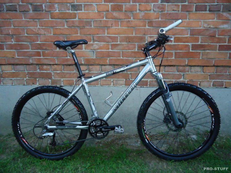

16szymon94 Napisano 29 Lipca 2012 Napisano 29 Lipca 2012 tu są wymiary : - długość rury poziomej: 56 cm - długość rury skośnej: 67 cm - długość rury pionowej: 45 cm
Mod Team michuuu Napisano 29 Lipca 2012 Mod Team Napisano 29 Lipca 2012 Pytasz jaki rozmiar do podanych wymiarów czy jaki powinien być do 177cm wzrostu. Rura pozioma horyzontalnie?
16szymon94 Napisano 29 Lipca 2012 Autor Napisano 29 Lipca 2012 chodzi mi o to czy mając 177cm będzie mi wygodnie na rowerze o tych wymiarach kształt ramy widać na zdjęciu
Mod Team michuuu Napisano 29 Lipca 2012 Mod Team Napisano 29 Lipca 2012 To jest 18", powinno być dobrze. Ważny jeszcze przekrok, wymiar od podłoża do krocza.

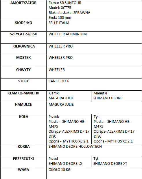

16szymon94 Napisano 29 Lipca 2012 Autor Napisano 29 Lipca 2012 To jest 18", powinno być dobrze. Ważny jeszcze przekrok, wymiar od podłoża do krocza. ten wymiar u mnie wynosi ok 85cm może jeszcze jakieś opinie co do roweru ze zdjęcia w załączniku opis roweru
sivydym Napisano 29 Lipca 2012 Napisano 29 Lipca 2012 jest to rama 17,5", model z rocznika 2005. Czy Tobie bedzię się na nim wygodnie jeździć - to zależy gdzie i jak rower bedzie uzytkowany, bo wielkość ramy raczej powinna pasować do wzrostu jak i przekroku. Osprzęt nie powala i jest już "wiekowy" czyli cena także odgrywa rolę przy tym zakupie.

PoleK Napisano 29 Lipca 2012 Napisano 29 Lipca 2012 wg mnie przy tym przekroku, powieneś celować w okolice 18.5-19" ten z 1 posta bylby ok, zalezy za ile ten 2 to nie jest 19" tylko ze 22", zabijesz sie;) ten 3 spoooro jak za taki rowerek...
16szymon94 Napisano 29 Lipca 2012 Autor Napisano 29 Lipca 2012 wg mnie przy tym przekroku, powieneś celować w okolice 18.5-19" ten z 1 posta bylby ok, zalezy za ile ten 2 to nie jest 19" tylko ze 22", zabijesz sie;) ten 3 spoooro jak za taki rowerek... dzięki za podpowiedzi dowiem się ile cali ma ten drugi i zobaczy się za ile wylicytuje ten pierwszy myślę że w 1k się zmieści bynajmniej mam taką nadzieję
PoleK Napisano 29 Lipca 2012 Napisano 29 Lipca 2012 ...dowiem się ile... Nic się nie dowiaduj, bo zawiśniesz jajami na tej ramie;) (to tak obrazowo, bo widzę że rozmiar do Ciebie nie przemawia) rama tam gdzie wychodzi sztyca, powinna być tak około 5-10cm nad linią szczytu kół, żebyś nie wisiał, a to tak żebyś na oko umiał ocenić czy rama sie nada...
