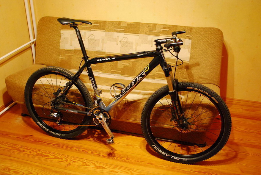

Lumac Napisano 7 Kwietnia 2010 Udostępnij Napisano 7 Kwietnia 2010 Już za kilka dni kolejna odsłona mojego Magica Pozmieniało się trochę, oj pozmieniało Odnośnik do komentarza Udostępnij na innych stronach More sharing options...
Lumac Napisano 12 Kwietnia 2010 Udostępnij Napisano 12 Kwietnia 2010 (edytowane) Tak jak obiecałem w poście powyżej... oto kolejna odsłona mojego Magica! Zmiany na 2010 rok: - przednia przerzutka Shimano Deore XT FD-M771, - korba Shimano Deore XT FC-M770 175mm, - łańcuch Shimano HG-93 (wymiana na nowy), - neopren Author CS Protector, - przerzutka tylna Shimano XTR RD-M970 SGS Do wymiany pozostaje jeszcze kaseta, tak jak wcześniej będzie to 11-32T lub 11-34T XT. Pozdrawiam Edytowane 12 Kwietnia 2010 przez Lumac Odnośnik do komentarza Udostępnij na innych stronach More sharing options...
Patryke Napisano 12 Kwietnia 2010 Udostępnij Napisano 12 Kwietnia 2010 (edytowane) Prezentuje się zacnie, idziesz w stronę pełnego XT/XTR? Widzę, że nawet śpi na kanapie Tylko strasznie rzuca się w oczy za długi pancerz od blokady amora, do czegoś trzeba się przyczepić Edytowane 12 Kwietnia 2010 przez Patryke Odnośnik do komentarza Udostępnij na innych stronach More sharing options...
Lumac Napisano 12 Kwietnia 2010 Udostępnij Napisano 12 Kwietnia 2010 (edytowane) Masz rację Patryke, pancerz można by skrócić konstruktywna krytyka zawsze mile widziana W kolejności na wymianę czekają jeszcze koła i hamulce, chociaż te ostatnie bez jakiegoś mega ciśnienia. Niby to tylko Deore ale spisują się bardzo dobrze w połączeniu z tarczami XTR. Koła z kolei mam już upatrzone na bikestacji (1610 g) ale to temat raczej na przyszły rok. Na kołach właśnie będzie największy zysk wagowy. Lada moment minie 4 lata od chwili gdy kupiłem mojego Magica, przez 4 lata ewoluował do obecnej postaci. W sumie z tego co wtedy kupiłem została jedynie rama i stery. Ramka nadal spisuje się świetnie i nie mam zamiaru jej zmieniać (wbrew obiegowej opinii o lichej jakości ram Kellys'a) Myślę że naprawdę udało mi się stworzyć ciekawy projekt, który może nie powala na kolana niską wagą ale na bank jest solidny i niezawodny. W dodatku kolorystycznie chyba też to wszystko do siebie pasuje i cieszy oko Edytowane 12 Kwietnia 2010 przez Lumac Odnośnik do komentarza Udostępnij na innych stronach More sharing options...
