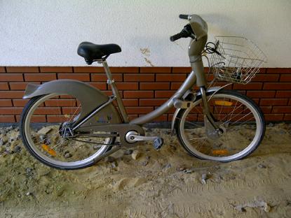

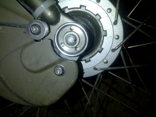

Generalissimus Napisano 11 Lipca 2012 Napisano 11 Lipca 2012 Jestem zupełnym laikiem w tej kwestii, chcę odkręcić koło w nietypowym rowerze, w załączniku zamieszczam zdjęcia roweru i miejsca, w którym się odkręca owe koło. z góry dzięki
michal9606 Napisano 11 Lipca 2012 Napisano 11 Lipca 2012 Pierwszy raz spotykam się z takim rozwiązaniem przykręcania koła. Nie mam pojęcia jak to odkręcić, ale wydaje mi się, że w te trzy dziury wchodzi jakiś specjalny klucz. Jeżeli chcesz zaryzykować możesz spróbować młotkiem i płaskim śrubokrętem stuknąć w odpowiednim kierunku. Zanim jednak się za to zabierzesz zamieść więcej dokładnych zdjęć z obu stron koła i najlepiej podaj model roweru. Pozdrawiam
Mod Team Puklus Napisano 11 Lipca 2012 Mod Team Napisano 11 Lipca 2012 TO nie rower miejscki z paryża ?? specjalnym kluczem widać coś w rodzaju klucza jakim sie zmienia tarcze w szlifierce. tam jest na konstrukcja na 2 otwory.
Artwro Napisano 11 Lipca 2012 Napisano 11 Lipca 2012 Można spróbować kluczem do pierścieni SEGERA,jeśli nie zależy na tej dziwnej nakrętce to młotek,śrubowkręt i naprzód.Powinno sie udać.Pewnie taka nakrętka aby kół nie kradli.
Kiciok Napisano 11 Lipca 2012 Napisano 11 Lipca 2012 śrubowkręt Śrubokręt. Ja bym wziął szczypce z cienkimi chwytami. Wsunął w dwie dziurki, przełożył przez ramiona i kręcił. Ew. można zrobić taki klucz, jak ktoś ma zdolności i spawarkę, to 5min i masz kluczyk.

Kiciok Napisano 11 Lipca 2012 Napisano 11 Lipca 2012 Może ma znajomego ślusarza? Gdyby mieszkał blisko, to na jutro bym mógł mieć taki kluczyk, bo brat w tym siedzi. http://www.sjp.pl/%B6rubokr%EAt

Generalissimus Napisano 11 Lipca 2012 Autor Napisano 11 Lipca 2012 Dziękuję wszystkim za rady, jutro postaram się z tym uporać, skorzystam ze szczypiec z cienkimi chwytami. Jak nie pomoże to trzeba będzie zapukać do drzwi spawacza. To jest rower z Francji i koleżanka złapała w nim gumę, więc czego się nie robi aby jej pomóc. Jeszcze raz dziękuję, jak się uporam z tym to zdam relację.
Mod Team Puklus Napisano 11 Lipca 2012 Mod Team Napisano 11 Lipca 2012 Haha wiedziałem ze to francuski widziałem takie maszyny, to miejskie (chyba) rowery i sa zabezpieczone by jakiś ktoś nie pozbawił go np koła. Odnosnie klucza, robimy pierścień stalowy wpasowany w nakrętke koła, w pierścieniu wiercimy otwory w miejsach otworów. wkrecamy śruby o wysokiej twardosci. Do pierscienia przyczepiamy ramie, spawająć lub w inny sposób i klucz na szybko gotowy
