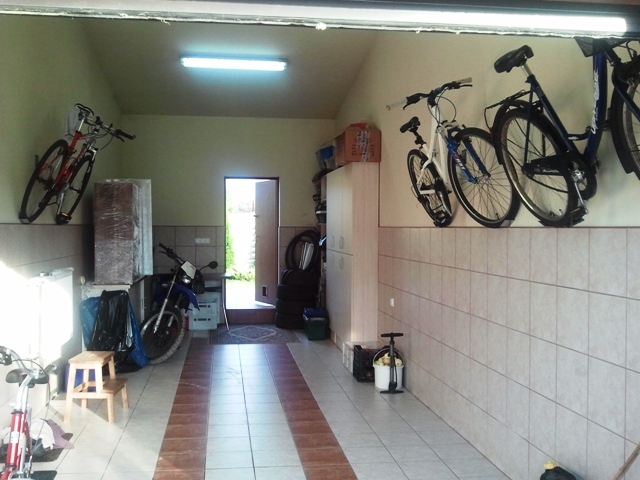

Schwefel Napisano 31 Sierpnia 2012 Napisano 31 Sierpnia 2012 Na ścianie mam 3 rowery na takich wieszakach http://allegro.pl/euro-wieszak-rowerowy-na-rowery-na-rower-scienny-i2583681843.html Pozycja jest normalna, więc nie ma obaw o amor i hample, są 3 punkty podparcia (hak + rynienki) co jest dodatkowym atutem przy ciężkich bikach wieszanych na cienkich ścianach.

Haczyk Napisano 6 Września 2012 Napisano 6 Września 2012 Witam. Po kilku próbach jednak przypomniałem sobie hasło, a podjąlem ten wysiłek z dwóch powodów: a) by podzielić sie swoim doświadczeniem w budowie wieszaka b ) by upewnić sie co do wpływu na pedała A więc zrobiłem wieszaki takie jak podał dla przykładu administrator tzw. "euro wieszaki". Wykonałem je z kątowników którymi skręca się drewno. Pod koła dałem takie jak miałem w domu, a pod pedała kupiłem największe jakie były w moim sklepi. Te kontowniki rozkiąłem w prymitywny sposób (młotkiem, na oko) na skrajnych dziurach włożyłem śruby i zakręciłem nakrętkami samokątrującymi. Następnie przykręciłem jedną podpurkę pod koło nie na płasko lecz pod skosem, tak by jeden bok był 3cm nad drugim patrząc w lini poziomej (mam nadzieje że rozumiecie, a jak nie to wyobrażcie sobie mniej więcej taką pozycje jak ukośnik "/"). Potem tata przytrzymał rower przednim kołem na tej podpórce, a ja odrysowałem gdzie ma być druga. Wiadomo, przykręcamy drugą i rower znów ląduje na podpórkach i wtedy zakładam uchwyt na pedało i da sie z rowerem przykręcić już to do ściany. Użyłem wkrętów tych czarnych o długości ok.7cm. Cała konstrukcja jest bardzo stabilna nic ani drgnie, a dałem po dwie śruby pod koła i po 4 na pedała. Podpórki pod koła dałem po skosie by zapobiec wyjechaniu roweru, lecz czyni to wieszak przypisanym do roweru, gdy damy je na płasko myślę, że będzie on w miarę uniwersalny (to tylko moje nie potwierdzone przemyślenia). A więc da sie obejść bez cięć, spawań itd, a ograniczyć sie do młotka, wkrętarki i klucza. No i dla bezpieczęstwa lakieru na sruby naciągnałem węzyk akwarystyczny. Może to być taśma izolacyjna, szara, czy cokolwiek. Mam nadzieję, że wam pomogłem i proszę o rozwianie moich wątpliwości. Zastanawiam się czy pedała, a raczej korby są na tyle silne, że ich obciązenie nie wygnie ich? Kupiłem nowy rower i nie chce go załatwić... (ten z lewej, jest dość lekki w porównaniu z pozostałymi). Dziękuję za odpowiedź. A tak to wygląda:

Haczyk Napisano 7 Września 2012 Napisano 7 Września 2012 Tu kątowniki, może nie zbyt piękne ale sprawne.
