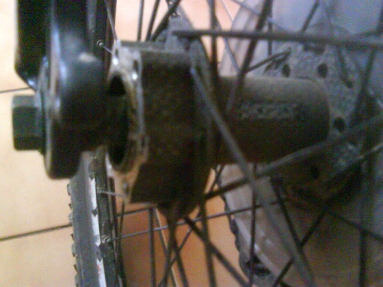

rowerz Napisano 6 Lipca 2012 Autor Napisano 6 Lipca 2012 A piastę chcesz z mocowaniem pod tarcze ? Jeśli tak to chcesz na 6 śrub czy na centerlocka ? Napisałem że na tarcze z śrubkami,najlepiej sześcioma Dzięki za propozycje kasety,myślę że taka wystarczy. Jednak to standardowa 135tka wiec do 99% ram i miło by było jak byś wspomniał co masz a nie pytał czy będzie dobra Na aukcji nie ma nic napisane jakie są wymiary. A sam też nie wiem jakie wymiary ma moja aktualna piasta. Może pomoże coś zdjęcie. Moja aktualna piasta to jakaś chińszczyzna chociaż trzymała się ekstra... Tyle kilometrów na niej zrobiłem że nie jedna markowa by wymiękła Ale cóż przyszedł czas na zmiane. Chciałbym poprostu złożyć sobie dobre kółeczko z mocną piastą możliwe jak najtaniej... Jedyne co mam to obręcz.
