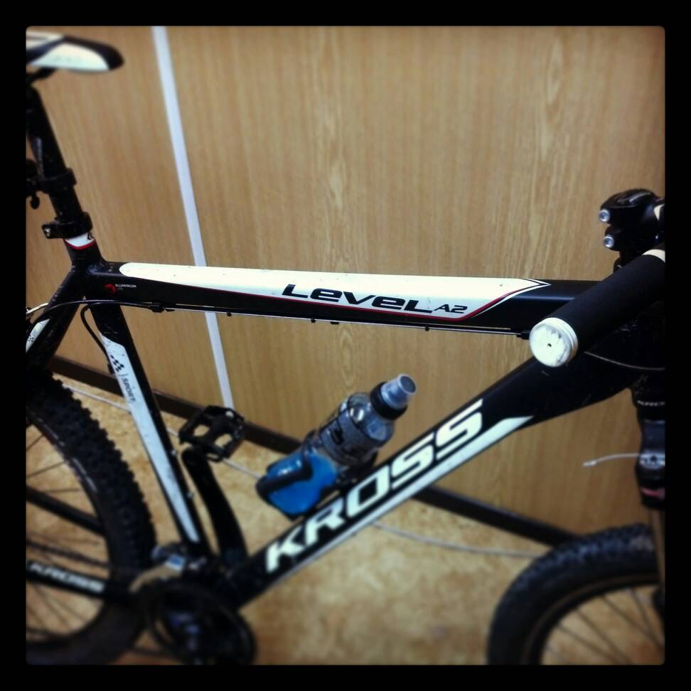

Witam, chciałbym wam przedstawić mój rower, który zakupiłem dzisiaj, na początku miał to być Unibike Fusion, Później Merida Matts 100-V, ale wybór padł na Kross Level A2 z 2012 roku. Gdy go w sklepie ujrzałem od razu się w nim zakochałem. Na forum jestem już od roku, ale mało piszę, a dużo czytam :)
Kross Level A2 2012
Rama - Aluminium Lite
Kolory - Czarno-biały mat
Rozmiar - M
Widelec - Suntour XCM V3 RL (skok 100mm, zdalna blokada)
Ilość biegów - 24
Przerzutka przód - Shimano Altus M310
Przerzutka tył - Shimano Alivio M430
Hamulec przód - Tektro V-brake
Hamulec tył - Tektro V-brake
Dźwignie hamulca - Tektro
Manetki - Shimano Alivio M410, 8 biegów
Korby - Shimano Altus M311 Octalink 42/32/22T
Suport - Shimano Alivio BB-ES25 Octalink
Łańcuch - Shimano HG40
Kaseta - Shimano Altus HG31-8 11-32T
Piasta przód - Joy Tech 802DSE 36H
Piasta tył - Joy Tech 751DSE 36H
Opony - Schwalbe Rapid Rob PP 26"x2.1"
Obręcze - KROSS V-brake (Aluminiowe, podwójna ścianka)
Kierownica - KROSS Sport Components (Aluminiowa, niski wznios, 31,8mm)
Wspornik kierownicy - KROSS Sport Components (Aluminiowy, ahead, 31,8mm)
Wspornik siodła - KROSS Sport Components (Aluminiowy, 27,2mm)
Stery - VP A41AC półzintegrowane
Siodło - Selle Royal Seta Custom
Chwyty - KROSS
Pedały - Aluminium/Nylon
Waga - ok. 13,99 kg
Na razie full seria jedynie co doszło to nóżka... Proszę nie krzyczcie na mnie, że zamontowałem nóżkę w takim rowerze, ale tata nalegał... Dzisiaj jak tylko wróciłem do domu, zjadłem obiad, wybrałem się na przejażdżkę, zrobiłem 25km i muszę powiedzieć, że jestem bardzo zadowolony. Ogólnie to cieszę się jak małe dziecko, w końcu jest to mój pierwszy "prawdziwy" rower :)

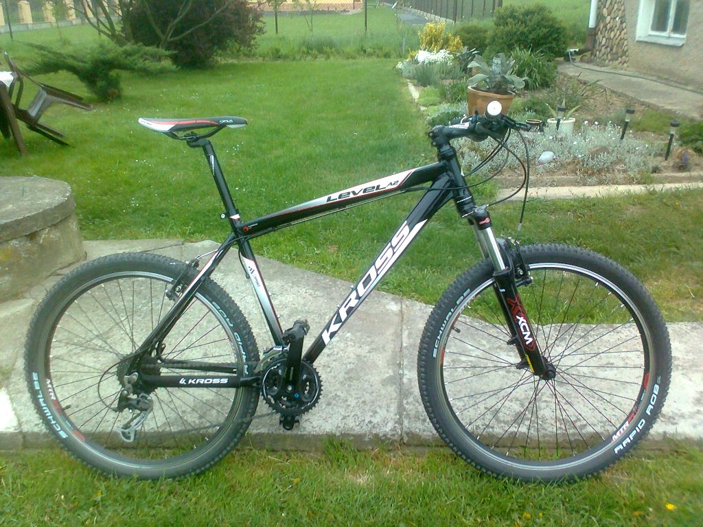

a tak apropos XCMa z naszej a2 :)
mam rowerek drugi tydzien ;p waze 70 kg no i w terenie amortyzator wykorzystywał 30 max 40mm, wiec wyjąłem elastometr i skok mam na granicach 80mm na duzych dziurach czy korzeniach :) więc polecam taki zabiueg bo to jest 10 minut a efekt duzo lepszy niz seryjnie.
