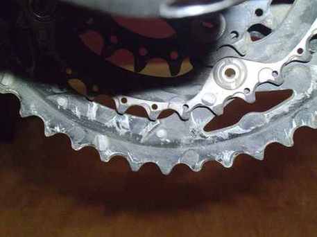

vpablov Napisano 26 Czerwca 2012 Napisano 26 Czerwca 2012 Wielkimi krokami zbliża się wymiana napędu i tak jak w temacie proszę o ocenę stanu zębatek.
marcingrychtol Napisano 26 Czerwca 2012 Napisano 26 Czerwca 2012 Jakiegoś szczególnego zużycia nie widzę, ale chyba korba była jeżdżona na rozciągniętym łańcuchu, co widać na największej zębatce. BTW, SLX?
vpablov Napisano 28 Czerwca 2012 Autor Napisano 28 Czerwca 2012 poradźcie czy konieczna jest wymiana blatów w korbie czy może samej kasety.
morion Napisano 28 Czerwca 2012 Napisano 28 Czerwca 2012 Kasety nie widzimy a zębatki korby są w dobrym stanie, daleko im jeszcze do wymiany
vpablov Napisano 29 Czerwca 2012 Autor Napisano 29 Czerwca 2012 kasety nie mam co pokazywać bo jest do wymiany, chodzi mi o zębatki korby
djwiocha Napisano 29 Czerwca 2012 Napisano 29 Czerwca 2012 Jeszcze długo pociągnie. tak naprawdę to trzeba wymieniać dopiero wtedy gdy przeskakuje na nowym łańcuchu na danej zębatce (chociaż i wtedy można było by jeszcze przeszlifować )
