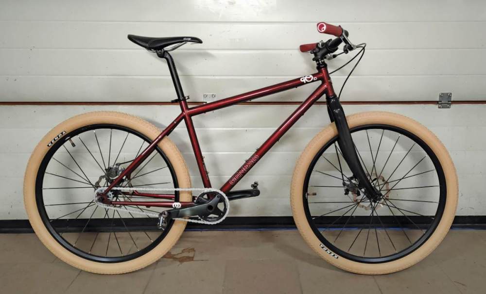

Roballinho Napisano 25 Listopada 2022 Udostępnij Napisano 25 Listopada 2022 Czekajcie, pomyliły się Wam rowery. Bójka odwołana. Ten mój ulep, to Gienek IO ID w rozmiarze chyba 16". Za mały dla Was. Cytuj Odnośnik do komentarza Udostępnij na innych stronach More sharing options...

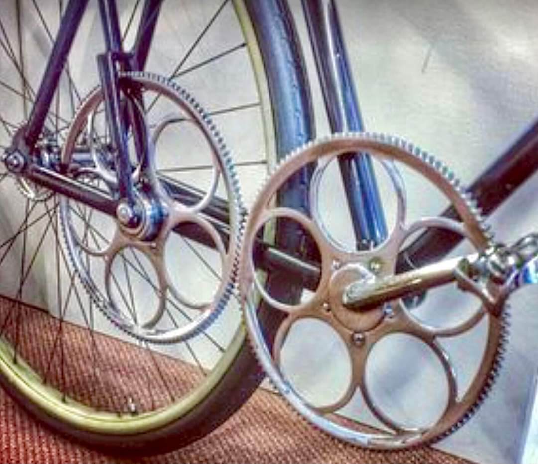

itr Napisano 25 Listopada 2022 Udostępnij Napisano 25 Listopada 2022 Dla wielbicieli fastrygowania nogawek konstrukcja jak znalazł. Gorzej gdy zabierze nogawkę na inną orbitę wtedy trzeba mieć refleks i gibliwość gibona z Gabonu. ! Cytuj Odnośnik do komentarza Udostępnij na innych stronach More sharing options...
Grizzli Napisano 26 Listopada 2022 Udostępnij Napisano 26 Listopada 2022 Kup zebatke z offsetem 3mm i zamontuj odwrotnie. U mnie zdało to egzamin. Cytuj Odnośnik do komentarza Udostępnij na innych stronach More sharing options...
kazafaza Napisano 26 Listopada 2022 Udostępnij Napisano 26 Listopada 2022 @Grizzli: to nie DM, ale pomysł niezły. 👍 Cytuj Odnośnik do komentarza Udostępnij na innych stronach More sharing options...

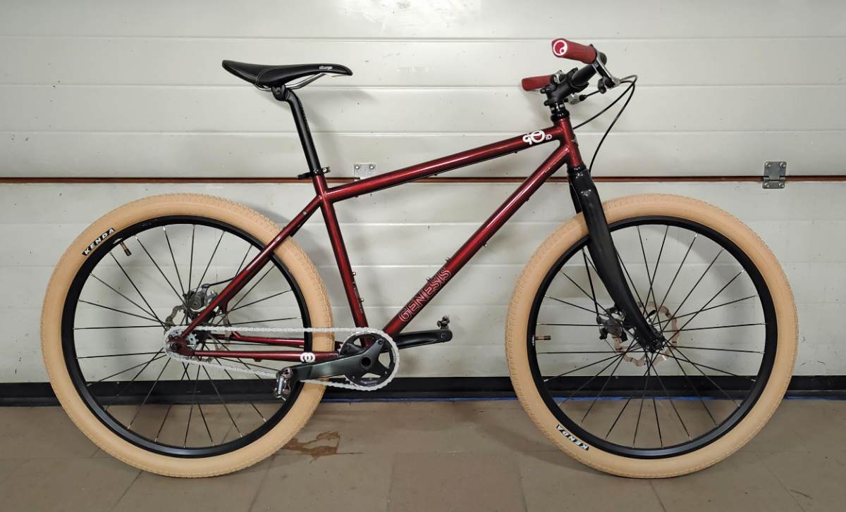

Roballinho Napisano 27 Listopada 2022 Udostępnij Napisano 27 Listopada 2022 No właśnie, pałąk jest na stałe. Ale jezeli ktoś widział 4x104 z offsetem, to mógłbym się przyymierzyć. Na razie dolożyłem podkładki pod miski po 2,5 mm na kazdą stronę i tak może tymczasowo zostać. Przy okazji moze komuś zostaly 2 niepotrzebne osłony kurzowe łożysk suportu HT (te kapelusze). Kupiłem jakieś z aliexpress, ale one nie do końca są dopasowane do oryginału i po skontrowaniu trą o blaszki które bezpośrednio osłaniają łożyska. Cytuj Odnośnik do komentarza Udostępnij na innych stronach More sharing options...
Grizzli Napisano 27 Listopada 2022 Udostępnij Napisano 27 Listopada 2022 To w takim razie dłuzsze sruby/kominy i podkladki pod zebatka Cytuj Odnośnik do komentarza Udostępnij na innych stronach More sharing options...
Roballinho Napisano 27 Listopada 2022 Udostępnij Napisano 27 Listopada 2022 (edytowane) Niedasię. To jest korba 2x i tarcze można zamontować tylko od wewnątrz. Edytowane 27 Listopada 2022 przez Roballinho Cytuj Odnośnik do komentarza Udostępnij na innych stronach More sharing options...
Sobek82 Napisano 27 Listopada 2022 Udostępnij Napisano 27 Listopada 2022 Diaxa w rynce nie czymałeś? Cytuj Odnośnik do komentarza Udostępnij na innych stronach More sharing options...
Roballinho Napisano 27 Listopada 2022 Udostępnij Napisano 27 Listopada 2022 Dałeś mi teraz do myślenia, Muszę tylko sprawdzić ile tam jest mięsa, żeby za cienko nie było. Cytuj Odnośnik do komentarza Udostępnij na innych stronach More sharing options...

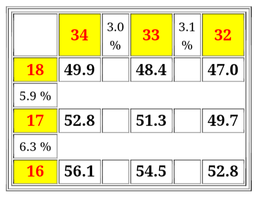

kazafaza Napisano 27 Listopada 2022 Udostępnij Napisano 27 Listopada 2022 Z drugiej strony różnica pomiędzy 34-18t a 32-17t to zaledwie 0,2 cala. I diaxa moszna zostawić na poważniejsze akcje. Poniżej obliczone dla korby 170mm i koła 26x2.4": Cytuj Odnośnik do komentarza Udostępnij na innych stronach More sharing options...
Sobek82 Napisano 27 Listopada 2022 Udostępnij Napisano 27 Listopada 2022 Gdzie ma ten łańcuch spaść w tym dopieszczonym napędzie SS ? Dejta se siana, ruszaj na front @Roballinho, hytaj dzień karpiem. Cytuj Odnośnik do komentarza Udostępnij na innych stronach More sharing options...
Roballinho Napisano 27 Listopada 2022 Udostępnij Napisano 27 Listopada 2022 I chyba panie w tę stronę pójdziemy. 32/17 z HLa pójdzie do iO, a 34/18 pomaszeruje w drugim kierunku. I jeszcze na prądzie zaoszczędzę. Jutro odsłona worn-bike'a. 1 Cytuj Odnośnik do komentarza Udostępnij na innych stronach More sharing options...
Roballinho Napisano 12 Grudnia 2022 Udostępnij Napisano 12 Grudnia 2022 No i nadeszło jutro... Napęd 34/18, ale to się raczej zmieni na coś bardziej drogowego. Na razie ograniczeniem jest dwurzędowa korba. 6 Cytuj Odnośnik do komentarza Udostępnij na innych stronach More sharing options...
