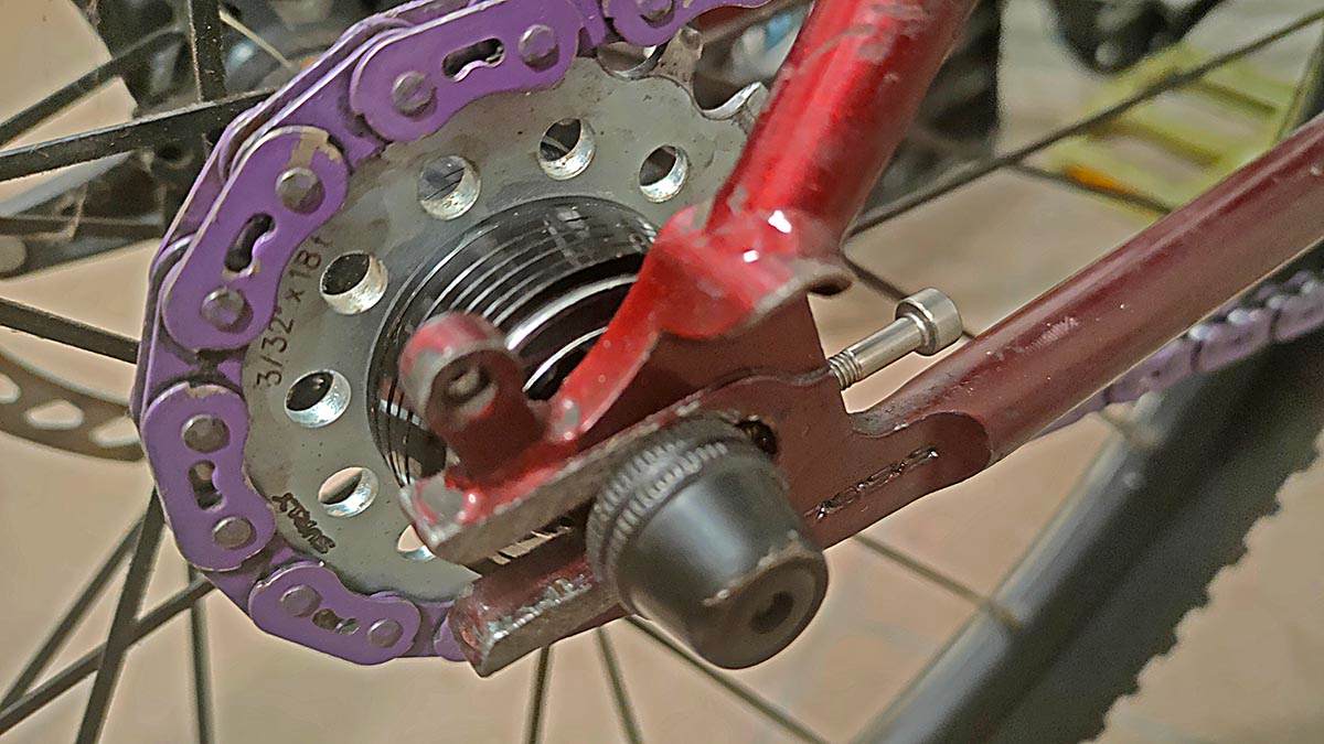

kazafaza Napisano 21 Sierpnia 2022 Udostępnij Napisano 21 Sierpnia 2022 (edytowane) @Roballinho: nie mam doświadczenia z taką gumą, przez chwilę jeździłem na Badboy'u ze slikami 28c i 42-18t było wsamraz do lotów po Szczecinie. Z tym, że ja wolę gibko kręcić nóżkami niż cisnąć fizolsko w geje. W klanku z 45c jest 38-14t, w przełaju z 41c: 38-15t a teraz zbudowałem retrograwela na 47c i 38-16t naokoło komina zdawa się być ideolo: Edytowane 21 Sierpnia 2022 przez kazafaza Bo nie wiedziałem co mam w klanku. 3 Cytuj Odnośnik do komentarza Udostępnij na innych stronach More sharing options...
Roballinho Napisano 22 Sierpnia 2022 Udostępnij Napisano 22 Sierpnia 2022 Ta się pięknie składa, że mam na tył Surly z osiemnastoma zębami. Poszukam czegoś z czterdziestoma dwoma na przód i niech to wedle rad @akkwlsk będzie punktem wyjścia. Ale zanim będą nowe koła, poturlam się trochę na Alfine 8. Pewnie przez ten czas jeszcze bardziej ją znienawidzę. 1 1 Cytuj Odnośnik do komentarza Udostępnij na innych stronach More sharing options...

itr Napisano 22 Sierpnia 2022 Udostępnij Napisano 22 Sierpnia 2022 42x 16 i można się przejechać ciut w Irlandii https://bikepacking.com/plog/2022-pan-celtic-race-recap/ Cytuj Odnośnik do komentarza Udostępnij na innych stronach More sharing options...

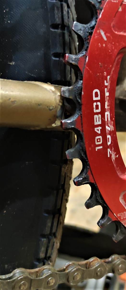

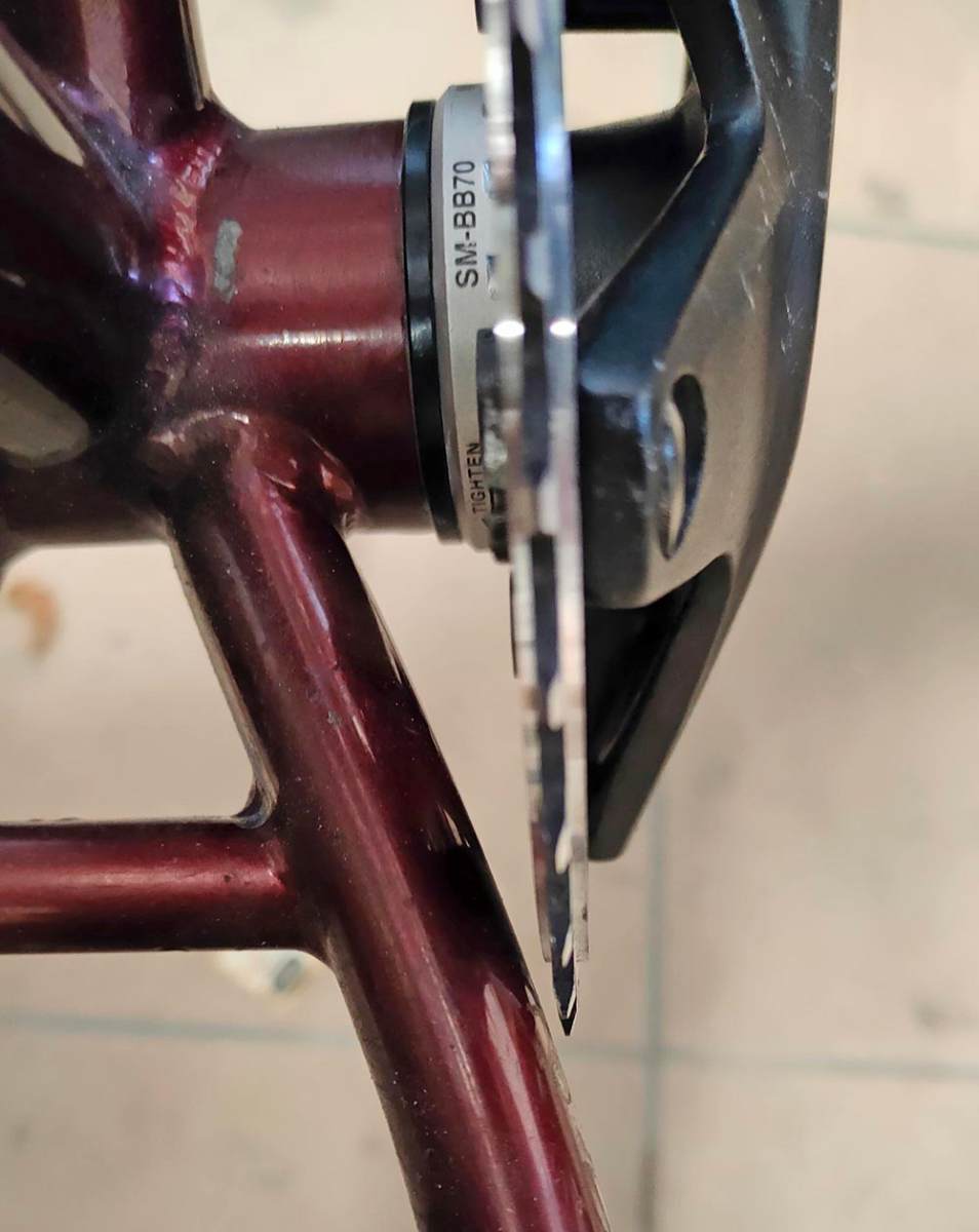

Roballinho Napisano 25 Listopada 2022 Udostępnij Napisano 25 Listopada 2022 (edytowane) Papcio II (Nic o tym nie wiedziałem) rzekł kiedyś „Nie lękajcie się" i zjadł kremówkę. A ja? Mam się lękać tych 2-3 milimetrów, czy nie? Tarcza 34z. @Sobek82 Uprzedzając Twoją odpowiedź, nie będę miażdżył chainstay'a. Edytowane 25 Listopada 2022 przez Roballinho Cytuj Odnośnik do komentarza Udostępnij na innych stronach More sharing options...
rambolbambol Napisano 25 Listopada 2022 Udostępnij Napisano 25 Listopada 2022 Jak ci łańcuch spadnie, to będzie cięcie. Albo zmień korbę na taką gdzie zębatkę można z dwóch stron założyć albo blat na mniejszy. Cytuj Odnośnik do komentarza Udostępnij na innych stronach More sharing options...

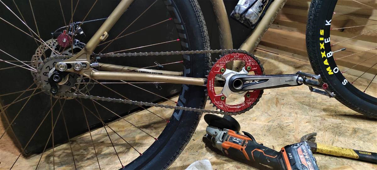

Sobek82 Napisano 25 Listopada 2022 Udostępnij Napisano 25 Listopada 2022 Nie widziałeś mojej kony? Masz sporo miejsca, 42T w konie, NW, grubszy ząb tarł o ramę, to ją troczę diaxem potraktowałem. Korba do góry. Pozdrow'er Cytuj Odnośnik do komentarza Udostępnij na innych stronach More sharing options...
Roballinho Napisano 25 Listopada 2022 Udostępnij Napisano 25 Listopada 2022 Sam nie wiem, co o tym sądzić. To jest korba z jakiegoś Speca, gdzie większa tarcza miała 36 zębów. Może te rurki w Gienku są dla niej za szerokie... Już mnie ten rower zaczyna wkurzać. Miało być szybko i tanio a jest... ...inaczej. Cytuj Odnośnik do komentarza Udostępnij na innych stronach More sharing options...
kazafaza Napisano 25 Listopada 2022 Udostępnij Napisano 25 Listopada 2022 @Roballinho: dasz radę przełożyć Szczerbatek na zewnątrz korby? Nie powinno być problemu z zadbaniem o linię sznurka bo podkładek mnóstwo na orzechu...i będziesz mógł podać nawet 38t Edita: nie możesz, nie przyjrzałem się, wstydek. 😑 Naklej kilka warstw izoldy i obserwuj czy trze... Cytuj Odnośnik do komentarza Udostępnij na innych stronach More sharing options...
