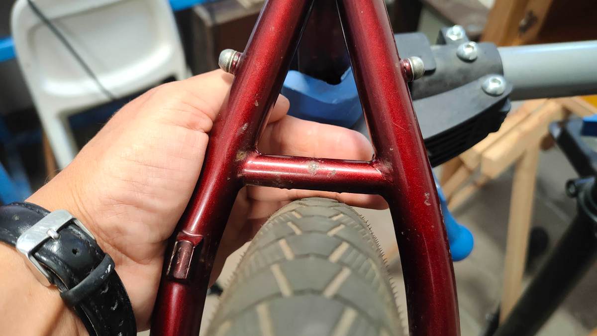

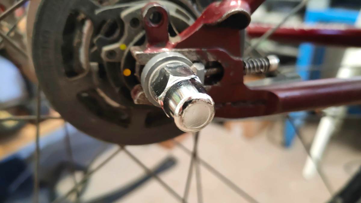

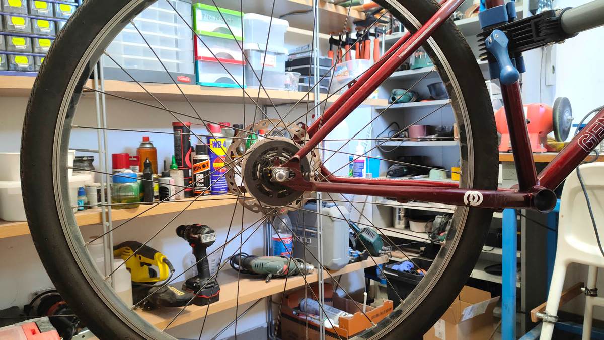

Miałem pod ręką zaplecione koło na Alfine z gładką oponą 622x52. Weszło i nawet zostało 5 mm luzu do mostka łączącego seatstay'e. Na razie zostawiam i tak się pobujam po asfalcie.

To jest o oversized 26" ;)
Te dwucalowe gumy wchodzą, ale przy maksymalnym cofnięciu osi w hakach. Pojeżdzę na nich, ale na pewno nie docelowo, bo ja z piastami planetarnymi nie za bardzo się lubię.
Gienek iO?  Tam jest masa miejsca w tylnym trianglu, w sławetnym Gównie na Śniegu miałem przez jakiś czas Kendy 37c wsunięte max w hakach i nadal wiele wiatru pod mostem hulało...

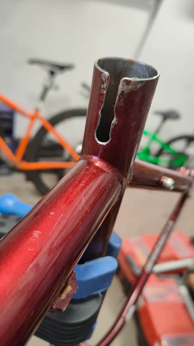

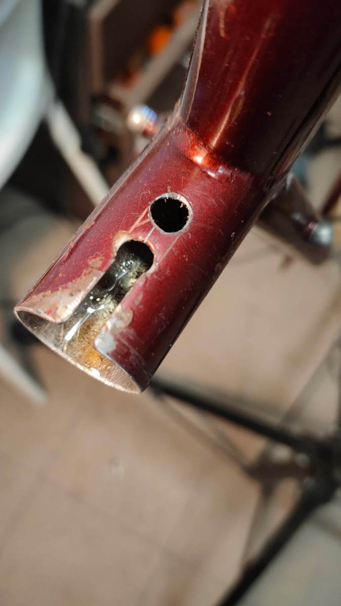

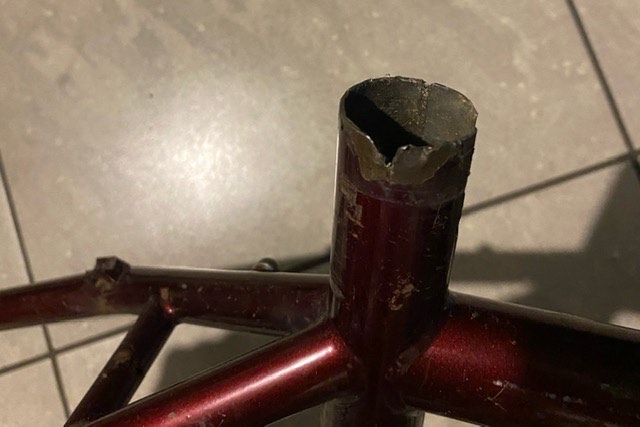

  W dniu 3.08.2022 o 11:03, Sobek82 napisał:
Była potrzeba nawiercania i pogłębianie rowka, nie wystarczyło uciąć, szlifing i gotowe?
Rozwiń
Zastanawiałem się nad tym, ale popatrzyłem na pozostałe stalówki i doszedłem do wniosku, że jednak pójdziemy w cesarkę. Było miejsce.

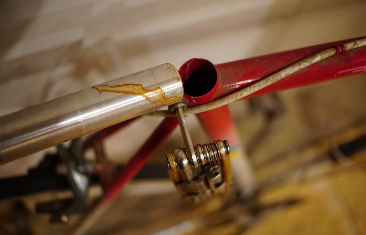

Dziś jechałem na Diamancie, 167 ! 240 zł za około 11 kilo by wyszło nie licząc domowej destylacji do stanu dzisiejszego. Mój BianchiDiamant jest z Łodzi, taki z niego herbatnik, żaden piernik…. Ech i z Diamantów z lat 50 sztyce wychodzą bez preambulacji, turbulencji i obstrukcji rury…
Pośladkami ją zassałeś!  grubo!!!
I tylko ledwo maźnięta tyłka brązem !!!! Kolego Szacun Miodowy!!!   Nadaję Ci rangę "Zwierzo Pe Żo" :)

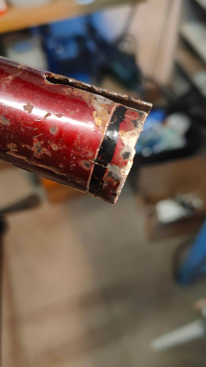

a na poważnie normalne rowery jednak rzadko się tak zapuszcza, trzeba trzymać wielkrotnie podlewany rower w wilgotnej szopie czy na ulicy i czekać na zaklejenie, albo nie dać grama towotu przy pierwszym montażu i czekać na to co będzie.... :) Genesisy jakoś tak już cztery namierzyłem z trabelsem.
Oczywiście sól to zło
Od lat zimą z Jaguarem i mu sztyca ością w gardle nie staje, bo noce spędza w suchym cieple  :))) ale też smarowanie smarowanie i smarowanie, aż odkręcę niebawem znów i Wam napiszę.
  Poza tym w tej korozji to wygrywają związki aluminium,  to co tak puchnie to chyba bardziej ogniwo wygrywa w związku z aluminium, stal stal w rowerach z lat 50’ aż tak nie rozdma się w podsiodłówce.  Słyszałem o straconej ramie Wichra ( w czasie wykuwania z niej sztycy, ale chyba już aluminiowej)
Piękny Sobka Peżo zwierzo nie wygląda na rower jeżdzący w soli :)
Pacząc obłędnie względnie, jeździł ale nie aż tak dużo, myślę że przestał, przespał wiele lat swojego jestestwa, rozbiorę go na części pierwsze i poskładam od nowa, z tym że dostanie mostek od Pinarello, bo do wpadnie FSA Adventure Compact.

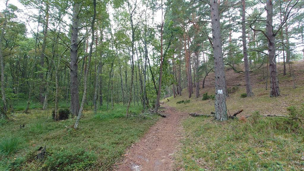

Ponieważ Wam tu już rozrabiałem, to jeszcze raz zamącę. 26 cali nawet sobie radzi nad morzem. Nie mam porównania do większych kół ale po takich ścieżkach toczy się fajnie:
Na korzeniach jest już mniej fajnie, kopie trochę po rękach ale ta kierownica mi nie leży. Pewnie na swoim gravelu też bym się umęczył na korzeniach.

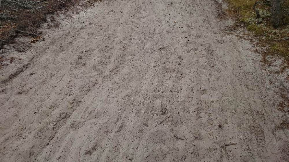

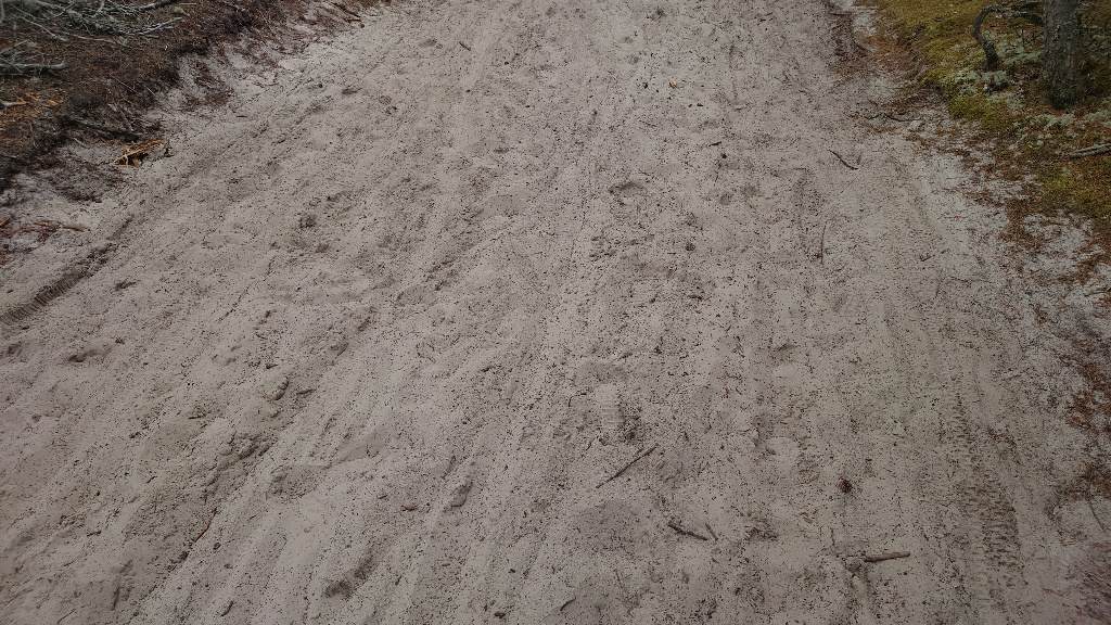

Przez takie piachy już nie da rady przejść, chyba że krótki odcinek:
Za to zeskok z tak małej ramy to pryszcz, na gravelu czułbym się jakbym spadał z wysokiej drabiny 😂

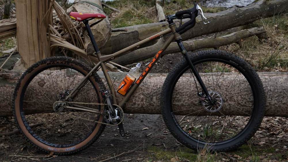

Też pojeździłem po wybrzeżu, teren podobny ale koła inne. Mam porównanie do lat ubiegłych bo singla 29 zawsze zabieram w takie klimaty mieszanki piachu, jodu i wunderbaumow. Ale w tym roku wjechał 29+ złożony, jak na moje standardy , bardzo lekko i jestem mega zadowolony. Jedzie w zasadzie po wszystkim bez marudzenia i zamiatania dupskiem. Taki był cel.
