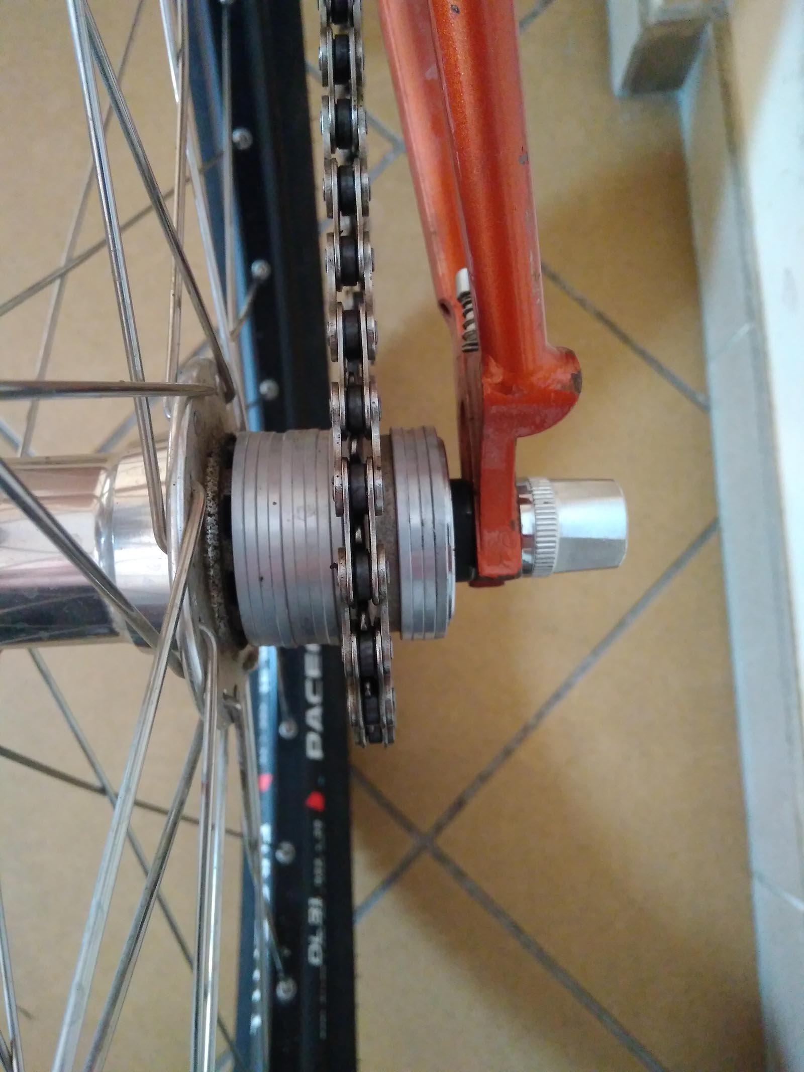

Grizzli Napisano 11 Kwietnia 2019 Udostępnij Napisano 11 Kwietnia 2019 próbuje ugryżć temat pożenienia zebatki SS na pieście ze standardowym bębenkiem. Znalazłem single speed kit od Reverse, ale raz że kosztuje milion monet a dwa, że ma w zestawie nie potrzebne mi 13T. Jakie inne sposoby na zamontowanie zębatki na pieście? Cytuj Odnośnik do komentarza Udostępnij na innych stronach More sharing options...
Rysz Napisano 11 Kwietnia 2019 Udostępnij Napisano 11 Kwietnia 2019 (edytowane) równo ucięta grubościenna rurka pcv z lerłamerlę albo milyjon podkładek pod mostek. Edytowane 11 Kwietnia 2019 przez Rysz Cytuj Odnośnik do komentarza Udostępnij na innych stronach More sharing options...
Grizzli Napisano 11 Kwietnia 2019 Udostępnij Napisano 11 Kwietnia 2019 podziekowal, zglebie temat podmostkowy Cytuj Odnośnik do komentarza Udostępnij na innych stronach More sharing options...
Roballinho Napisano 11 Kwietnia 2019 Udostępnij Napisano 11 Kwietnia 2019 Podkładek pod mostek nie zamontujesz, nie ta średnica. Ja mam aluminiowe podkładki z suportu HTII. Każda z nich ma około 2 mm grubości, więc można precyzyjnie ustawić linię łańcucha. Cytuj Odnośnik do komentarza Udostępnij na innych stronach More sharing options...
akkwlsk Napisano 11 Kwietnia 2019 Udostępnij Napisano 11 Kwietnia 2019 Albo jakiś tańszy zestaw z allegro, z zębatką w pożądanym rozmiarze. Jak bębenek alu to trochę gorzej, bo trzeba szukać szerokiej stopki. Cytuj Odnośnik do komentarza Udostępnij na innych stronach More sharing options...

Roballinho Napisano 11 Kwietnia 2019 Udostępnij Napisano 11 Kwietnia 2019 (edytowane) Zakładając, że bębenek ma około 34 mm średnicy, to te podkładki 1,5" będą ciut za duże. Tak jak pisałem, optymalne są podkładki pod miski suportu HT. Edytowane 11 Kwietnia 2019 przez Roballinho Cytuj Odnośnik do komentarza Udostępnij na innych stronach More sharing options...
szybszy Napisano 11 Kwietnia 2019 Udostępnij Napisano 11 Kwietnia 2019 Abo rozłupać ze 2 kompletne "wielotryby" powzięte z jakiegoś zaprzyjaźnionego serwisu... kaseta to była w radiomagnetofonie :) Pomiędzy poszczególnymi trybami są pasujące cienkie ok 2-3 mm pierścienie z tworzywa. Grubościenna rurka wygląda jednak zdecydowanie lepiej. Nieco kłopotliwe jest dopasowanie długości bo nie ma zbyt wielu nitek gwintu pod nakrętkę, która trzyma wszystko razem. Popatrz na olx, adapter kupiłem za ok 30 pln... Cytuj Odnośnik do komentarza Udostępnij na innych stronach More sharing options...
kazafaza Napisano 11 Kwietnia 2019 Udostępnij Napisano 11 Kwietnia 2019 Też się ratowałem podkładkami pod suport, wrzuciłem jednak alumetalowe jakieś na krańce aby sie to-to kupy bebenka trzymało: Cytuj Odnośnik do komentarza Udostępnij na innych stronach More sharing options...
gyrill Napisano 11 Kwietnia 2019 Udostępnij Napisano 11 Kwietnia 2019 Tylko upewnij się że bebenek jest stalowy a nie alu. Jak mocniej bedziesz deptak to wąska zebatka sie weżre. Chyba, że zdobędziesz szeroką jak ktoś z przedpiśców pisał. Cytuj Odnośnik do komentarza Udostępnij na innych stronach More sharing options...
kazafaza Napisano 11 Kwietnia 2019 Udostępnij Napisano 11 Kwietnia 2019 Ja używam z reguły Groove Armada z Planety X, ona ma nieco szerszą stopkę... Cytuj Odnośnik do komentarza Udostępnij na innych stronach More sharing options...
