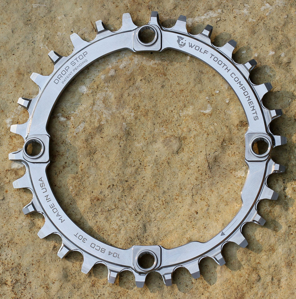

itr Napisano 3 Stycznia 2018 Udostępnij Napisano 3 Stycznia 2018 Poczeka to mi coś pachnie jakąś lipą, to jak się ma niby siła na korbę przekładać? to właśnie komin daje płaskie przyleganie do otworu w ramieniu korby? Masz zdjęcie takiej tarczy ze stali? Masz już jedną u siebie? Cytuj Odnośnik do komentarza Udostępnij na innych stronach More sharing options...
akkwlsk Napisano 3 Stycznia 2018 Udostępnij Napisano 3 Stycznia 2018 Marek nie szukaj spisku, banless też tak ma, przy otworach są wypustki, które wchodzą w otwory w korbie - taki zintegrowany komin, działa jak marzenie. Cytuj Odnośnik do komentarza Udostępnij na innych stronach More sharing options...
Kreick Napisano 3 Stycznia 2018 Udostępnij Napisano 3 Stycznia 2018 Nie trzeba kominów. Mam 30T NW w korbie 104BCD i też jest na śruby i gwint. Trzyma się to elegancko. Przecież to ma tylko przycisnąć zębatkę do korby, czy za sprawą komina czy bez - jeden pies. Cytuj Odnośnik do komentarza Udostępnij na innych stronach More sharing options...
DrOetker Napisano 3 Stycznia 2018 Udostępnij Napisano 3 Stycznia 2018 Tarcza ma małe 'wypustki', jakby właśnie lekko wystające kominy które wchodzą w korbę. Jutro mogę zrobić zdjęcia, coby rozwiać wątpliwości Niemniej, Kolega z pracy użytkuje już jedną taką tarczę w El Mariachi zrobionej na SS i sobie chwali Cytuj Odnośnik do komentarza Udostępnij na innych stronach More sharing options...

itr Napisano 3 Stycznia 2018 Udostępnij Napisano 3 Stycznia 2018 (edytowane) pamiętajcie u mnie w ostrym szarpie w obie strony, a już nie jedna śruba puszczała, gubiła się itp, a najbardziej to się dzieje w stali, raz nawet zgubiłem jedną i dojechałem na jednej ścisłej dwie poluźnione... to pracuje jak u Wilka to wygląda? kołnierze z WOLFTOOTHA Edytowane 3 Stycznia 2018 przez itr Cytuj Odnośnik do komentarza Udostępnij na innych stronach More sharing options...
akkwlsk Napisano 3 Stycznia 2018 Udostępnij Napisano 3 Stycznia 2018 Loctite czerwony pomaga na luzujące się śruby - też jeździłem na ostrym Cytuj Odnośnik do komentarza Udostępnij na innych stronach More sharing options...
