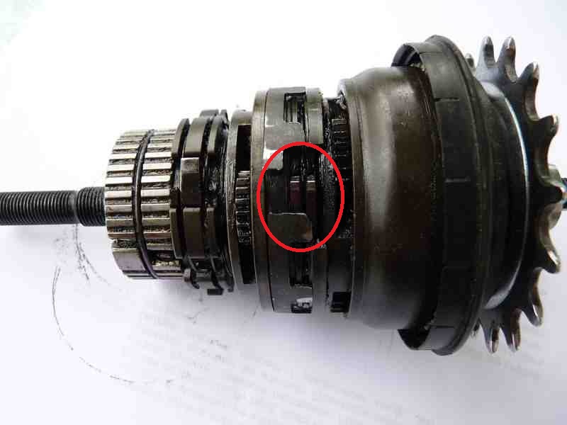

klon Napisano 24 Czerwca 2012 Udostępnij Napisano 24 Czerwca 2012 Witam kolegów i koleżanki, potrzebuję pomocy w naprawie piasty. Dokładnie chodzi o 7 biegowego Nexusa, przez nieuwagę przy skręcaniu połamałem zapadki(jedną część każdej ), na zdjęciu zaznaczyłem o którą zapadkę mi chodzi. Teraz nie wiem czy skręcać i jeździć(co nie będzie działać?), czy szukać piasty na części(ale jak sprawdzić, że ma niepołamane zapadki ) a może znacie jakiegoś magika, który potrafiłby takie drobiazgi dorobić? W dziale kupię umieściłem już temat, ale tam odzewu nie ma Odnośnik do komentarza Udostępnij na innych stronach More sharing options...
Mod Team Puklus Napisano 24 Czerwca 2012 Mod Team Udostępnij Napisano 24 Czerwca 2012 Zapadki są podwójne działać będzie ale mysle ze długo to nie pociągnie ... niz nie wymodzisz trzeba wymienić zapadki. Odnośnik do komentarza Udostępnij na innych stronach More sharing options...
klon Napisano 24 Czerwca 2012 Autor Udostępnij Napisano 24 Czerwca 2012 niz nie wymodzisz trzeba wymienić zapadki. Łatwo powiedzieć, ciężej zrobić, pisałem już do kilku sklepów i do Shimano Polska, na razie brak odzewu, może w poniedziałek dostanę jakąś odpowiedź. Odnośnik do komentarza Udostępnij na innych stronach More sharing options...
Mod Team Puklus Napisano 24 Czerwca 2012 Mod Team Udostępnij Napisano 24 Czerwca 2012 NO widzisz masz nauczke zabrałeś sie za rozbieranie jednej z najbardziej skomplikowanych piast ... wielobiegową ... no coż, trzeba teraz szukać jakieś używki, całego koła nawet. Takie piasty są drogie dosć. Odnośnik do komentarza Udostępnij na innych stronach More sharing options...
klon Napisano 25 Czerwca 2012 Autor Udostępnij Napisano 25 Czerwca 2012 Puklus, wszystko wiem, uwierz, że rozbieranie i składanie tej piasty jest proste, ale trzeba to robić z manualem a nie z pamięci Spróbuję czy będzie działać, tak jak pisałeś, ale mam pewne wątpliwości - to zdjęcie tego nie oddaje, ale ta blaszka z "ząbkami" przysłaniała(przytrzymywała) tą połamaną połówkę zapadki a do drugiej połówki nie sięga(czasem lekko załapie). Dalej szukam rozwiązania alternatywnego(np. wytwórnia zapadek, kolekcjoner zapadek, kogoś kto ma serwis piast wielobiegowych lub kogoś, kto przerabiał temat i wie jaki zamiennik włożyć ) lub potwierdzenia opinii, że będzie działać i tylko trwałość będzie mniejsza - wtedy składam piastę do kupy i bez presji czasu poluję na tanią używaną piastę. Odnośnik do komentarza Udostępnij na innych stronach More sharing options...
Mod Team Puklus Napisano 25 Czerwca 2012 Mod Team Udostępnij Napisano 25 Czerwca 2012 Słuchaj ja teko własnymi ślepiami nie widziałem wiec dokładnie nie powiem czy na bank będzie sie turlać czy nie. Ja mogę tylko przypuszczać pewne rzeczy na podstawie pewnych faktów. Ale mysle ze teraz będziesz ostrożniejszy i najpierw czytał manualne zanim sie za coś zabierzesz. Przeglądałem pdfy i niestety każda z piast jest inna wiec masz nie mały problem bo taka piasta kosztuje ok 400zł za nową Odnośnik do komentarza Udostępnij na innych stronach More sharing options...
klon Napisano 5 Lipca 2012 Autor Udostępnij Napisano 5 Lipca 2012 Puklus miał rację piasta działała z połówkami zapadek, ale...finał historii jest jeszcze lepszy, oto on: http://www.forumrowerowe.org/topic/116701-pomoc-tehniczna-shimano-na-piatke-i-to-nie-zart-o-o/ Ten temat można zamknąć Odnośnik do komentarza Udostępnij na innych stronach More sharing options...
