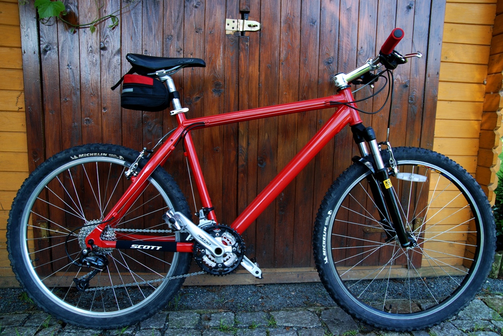

Ślawus Napisano 24 Czerwca 2012 Napisano 24 Czerwca 2012 Witam, rower powstał z myślą o mojej żonie napęd jest nowy, reszta to wszystkie części które miałem z poprzednich rowerów Dodatkowo rama została pomalowana na czerwony kolor. Rama Wheeler 3900zx '99 alu 7005 19cali Widelec Manitou Axel Comp 80mm '03 Kierownica acor alu prosta Wspornik kierownicy acor Alu Siodło ritchey comp Wspornik siodła acor Alu Hamulec przedni tektro RBP 821 A Hamulec tylny tektro RBP 821 A Dźwignie hamulca tektro Manetki Shimano Alivio SL-M430 Przerzutka przednia Shimano Lx FD-M571 Przerzutka tylna Shimano Deore Wolnobieg / kaseta Shimano Deore CS-HG50 11-34 Pedały jakieś platformy Mechanizm korbowy Shimano Deore FC-M590 Oś suportu Shimano Deore FC-M590 Łańcuch Shimano Deore CN-HG53 Piasty p/t GT / Shimano Alivio FH-MC18 Obręcze p/t wieneman zac19 / Remerx country Szprychy p/t no name nyple no name Opony Michelin XCR A/T 2.0 Dętki continental light W najbliższym czasie do wymiany prawdopodobnie będą jeszcze koła (tylne na pewno jest do wymiany bo ma już wyczuwalne luzy) Rower w aktualnej specyfikacji waży około 12,6 kg
redbull1 Napisano 24 Czerwca 2012 Napisano 24 Czerwca 2012 wszytko kolorystycznie się zgrywa ,jednym słowem jest git
marcingrychtol Napisano 24 Czerwca 2012 Napisano 24 Czerwca 2012 No ładnie, sam bym nie pogardził Załóż boostery na v-ki.
Ślawus Napisano 24 Czerwca 2012 Autor Napisano 24 Czerwca 2012 nie ma sensu wkładać bosterów gdyż i tak na rowerze będzie jeździła moja żona, a jej nie są one do szczęścia potrzebne. Poza tym zestaw hamulce/rama/amor są wystarczające nawet na górskie ścieżki, co sprawdziłem nie raz (jeździłem na tym zestawie w maratonach i dawał radę).
kamil13342 Napisano 24 Czerwca 2012 Napisano 24 Czerwca 2012 Fajny, możesz dodać też jakieś czerwone naklejki itp. na amorze, bo troche kolorystycznie odbiega od reszty. Git rowerek
Ślawus Napisano 24 Czerwca 2012 Autor Napisano 24 Czerwca 2012 właśnie zastanawiam się nad pomalowaniem amora na czerwono, ale pomysł wpadł mi do głowy jak już wszystko było poskładane.
SantaaCruz Napisano 26 Czerwca 2012 Napisano 26 Czerwca 2012 Zostaw amor jaki jest teraz. Dobrze by wyglądał z czarnymi szprychami.
Ślawus Napisano 27 Czerwca 2012 Autor Napisano 27 Czerwca 2012 no tak, koła będą następnym wydatkiem, bo jednak te co są (zwłaszcza tył) to już długo nie pociągną. Dzięki za opinie
Mod Team durnykot Napisano 27 Czerwca 2012 Mod Team Napisano 27 Czerwca 2012 Łokrutnie długaśny mostek.....
rzezniol Napisano 27 Czerwca 2012 Napisano 27 Czerwca 2012 Pytanie lamerskie moge zapytać google ale co tam stery nabijane więc zapytam... 1 czy 1 i 1/8 ? Od jakiegoś czasu szukam jakiejś starego solidnego używanego widelca ale na 1` wiec upatruje tu punkty zaczepienia Pozdro
Ślawus Napisano 28 Czerwca 2012 Autor Napisano 28 Czerwca 2012 tutaj jest 1 1/8', więc w kwestii 1' nic nie poradzę. Mostek faktycznie jest długi i prawdopodobnie też będę musiał go zmienić, jednak nie powiedział bym że jest on masakrycznie długaśny. Zmierzę go jak wrócę do domu. mostek ma ~135mm długości (mierzone od środka kierownicy do śruby top capa).
