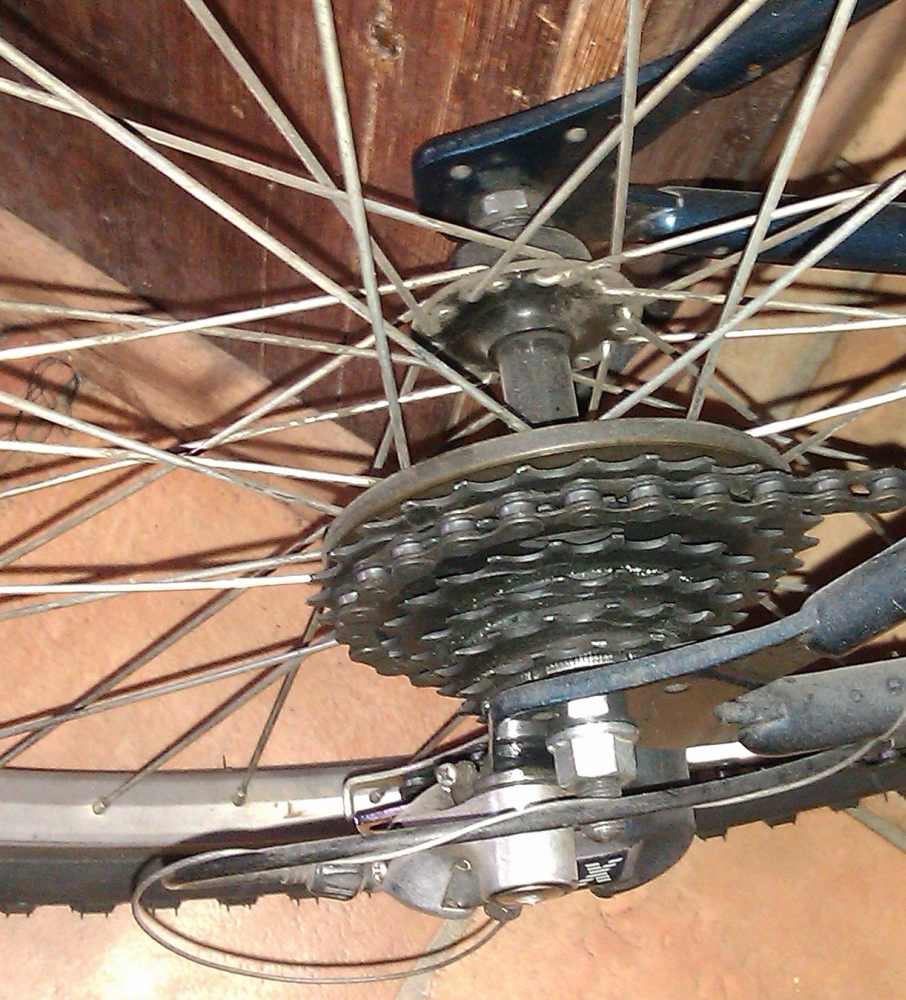

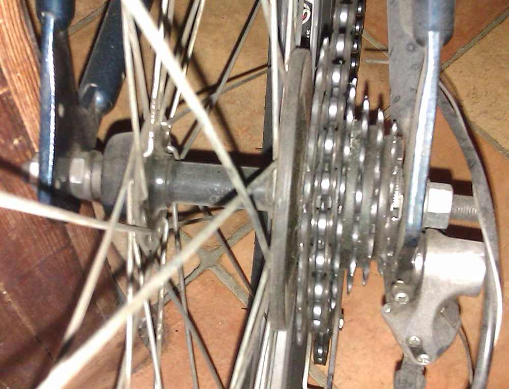

vantv8 Napisano 25 Czerwca 2012 Autor Napisano 25 Czerwca 2012 od kiedy? to piasty pod wolnobieg 6-cio biegowy nie miały 135mm? 1. kupuje nowe koło i wykorzystuje starą kasetę (6-cio biegową SIS) żeby nie było wątpliwości, nie mam wolnobiegu, reszta na zdjęciu (piasta i kaseta Shimano SIS, na skośnych łożyskach, nie wiem jakie ma wymiary) wagowo to mam ok. 70kg 150 chciałem wydać tylko na koło w sensie piasta, szprychy, obręcz. Teraz będę musiał zwiększyć budżet o łańcuch, kasetę i vke. Co do łańcucha. UG51 czy ten KMC X8 GOLD (HG50) który podawał Puklus. Na razie (jakieś 2, 3 miesiące) przerzutka przednia i korba będzie stara (też SIS, ok 6k km), dlatego nie wiem, czy nie lepiej na razie wziąć ten tańszy czy od razu KMC (z opisów jakie czytałem, to ludzie sobie chwalili). Konstrukcja typu X zewnętrznej powierzchni płytki rzeczywiście daje jakąś różnicę?
Mod Team Puklus Napisano 25 Czerwca 2012 Mod Team Napisano 25 Czerwca 2012 Nie bierz UG51, to jeden z najgorszych lancuchów. Na łańcuchu z doświadczeń ludzi wynika ze nie warto oszczędzać. Na początku tniesz koszta by pozniej dokładać to nie ma sensu. lancuch x8 ma pozytywne opinie. Jeżeli faktycznie masz 6 rzędową kastete to masz piastę unikalną wrecz legendarną bo słyszałem ze takie są ale sam nigdy nie widziałem
