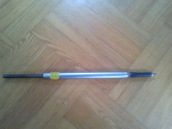

szczepan997 Napisano 20 Czerwca 2012 Autor Napisano 20 Czerwca 2012 rozebralem ten amortyzator i w tym co na gorze jest blokada jest pelno wody a jego sie nie da rozebrać, czy da rade jakos uratowac ten amortyzator?

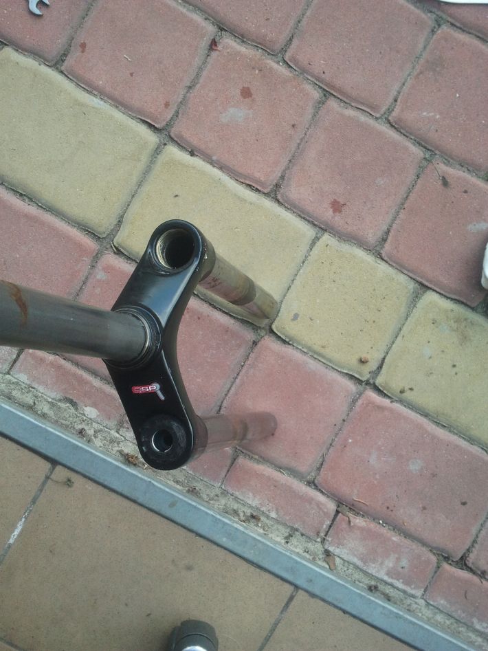

szczepan997 Napisano 20 Czerwca 2012 Autor Napisano 20 Czerwca 2012 To bylo tak, że ta usczelka kurzowa czy jak to tam sie nazywa ktoregos razu mi zleciala jak jezdzilem po blocie itp. i tego nie zauwazylem jak mylem rower zobaczylem ze przesunela sie do polowy golenia wbilej ja z powrotem na swoje miejsce ale jak nastepnego dnia jechalem to zauwazylem ze amortyzator ugina sie tylko kilka mm. Dzisiaj rozebralem caly amortyzator i w tej czesci co jest na 2 zdjeciu jest pelno wody, a jej nie da sie rozebrac. A na pierwszym zdjeciu, ta czesc co jest na 2 zdjeciu byla po prawo czyli tam gdzie jest blokada skoku.
Mod Team Puklus Napisano 20 Czerwca 2012 Mod Team Napisano 20 Czerwca 2012 To troche zmienia postać rzeczy ... Tłumik, to co wykciłeś z goleni pracuje ? Czy nie bardzo ? Amortyzator bez tego sie ugina ? Golenie dolne wyczyścić porządnie w środku, wypłukać, nasmarować i złozyć. Tłumik jest nierozbieralny.
szczepan997 Napisano 20 Czerwca 2012 Autor Napisano 20 Czerwca 2012 tlumik odbija ale bardzo slabo i slychac w w srodku woda jest
alacart Napisano 20 Czerwca 2012 Napisano 20 Czerwca 2012 Jeżeli chodzi o tą drugą cześć to możesz poszukać na allegro na google albo napisać do suntora może mają coś takiego na sprzedaż bo ta cześć na 2 fotce jest pod dużym ciśnieniem z tego co pamiętam więc nawet jak byś to rozebrał to chyba już nie złożysz

Mod Team Puklus Napisano 20 Czerwca 2012 Mod Team Napisano 20 Czerwca 2012 Jak sama nazwa wskazuje HLO to hydraulic lock out i powinien być olej. Jak dokładnie to cudo działa tego nie wiem, w każdym bądź razie jest to szczelnie zamknięty kartridż. Można to oczywiście rozebrać ale ... Słąbo odbija znaczy jak? Bo tak spręzyn nie ma, ustaw go pionowo, wciskaj tłok i wyciągaj. Jeżlei blokada sie zepsuła to nie wciśniesz tłoka, jak tłok wchodzi delikatnie i wraca z oporem to znaczy ze wszystko gra ... teoretycznie.

after Napisano 21 Czerwca 2012 Napisano 21 Czerwca 2012 Nie kupisz tego, może znajdziesz w jakimś innym zepsutym Suntourze
PoleK Napisano 21 Czerwca 2012 Napisano 21 Czerwca 2012 lepiej kup zajechanego suntoura jakiegoś i przełóż tlumik. a tak poza amorem, mozesz go wcisnąć? czy nie bardzo? kręci się na gorze taki dzyndzelek?
szczepan997 Napisano 21 Czerwca 2012 Autor Napisano 21 Czerwca 2012 znaczy jak byl w calosci ten amor to ten dzyndzelek sie krecil, na odblokowanym uginal sie jakies 5mm a na zablokowanym wogole sie nie uginal. a ten tlumik normalnie chodzi gora dol ale jak sie go wcisnie do konca to odbija jakies 5 cm .
Mod Team Puklus Napisano 21 Czerwca 2012 Mod Team Napisano 21 Czerwca 2012 Skoro tłumik chodzi znaczy ze nie tu tkwi problem proponuje już N-ty raz zając sieresztą.
lyndowss Napisano 21 Czerwca 2012 Napisano 21 Czerwca 2012 Dokładnie tak jak Puklus mówi. Weź przeczyść cały amortyzator, przesmaruj i poskładaj. Powinien chodzić już dobrze. Taki prosty amortyzator. Tam nie ma się prawie co zepsuć, a się doktoryzujecie nad tym jakby to był Marzocchi z tysiącem patentów i 10 regulacjami.
