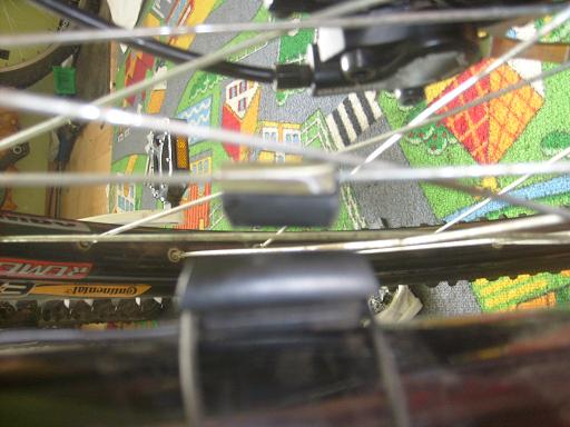

lukasz2146 Napisano 19 Czerwca 2012 Napisano 19 Czerwca 2012 Witam! Kupiłem rower wraz z licznikiem i mam problem z jego podłączeniem. Oto zdjęcia jak go podłączyłem: http://imageshack.us/gal.php?id=sZemks_myZyplKbO5aHQ3OCT . Co zrobiłem źle?
JakubWelnowski Napisano 19 Czerwca 2012 Napisano 19 Czerwca 2012 Za duża odległość między magnesem a tym czujnikiem Opuść troche na dół magnes i czujnik i będzie ok, to samo miałem
lukasz2146 Napisano 19 Czerwca 2012 Autor Napisano 19 Czerwca 2012 A jak mogę przesunąć ten magnes, bo próbowałem go przesuwać w dół, ale w ogóle nie chciał iść.
JakubWelnowski Napisano 19 Czerwca 2012 Napisano 19 Czerwca 2012 Musisz zdjąć tą metalową blaszkę śrubokrętem płaskim tak jak jest to pokazane w instrukcji i go przesunać
lukasz2146 Napisano 19 Czerwca 2012 Autor Napisano 19 Czerwca 2012 Teraz jest tak http://i47.tinypic.com/10epr3q.jpg i nadal nie działa.
JakubWelnowski Napisano 19 Czerwca 2012 Napisano 19 Czerwca 2012 Widzę, że masz chyba rozwalony magnes, lub go nie skonfigurowałeś. Wpisałeś obwód koła itd?
