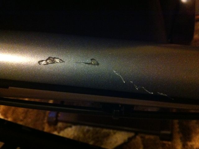

CytrynaTiaz Napisano 14 Czerwca 2012 Napisano 14 Czerwca 2012 Witam, jestem nowy i mam mały problem bo doszło do sporego uszkodzenia ramy w rowerze Unibike Expert 2011 i teraz nie wiem co z tym zrobić jak ją zamaskować jakich preparatów użyć poniżej jest zdjęcie "rys" jak to tak można nazwać i czekam na podpowiedzi osób które miały już z takim czymś doczynienia. Z góry dziękuję za pomoc. http://img20.imagesh...4/img1277cn.jpg
Grand231 Napisano 14 Czerwca 2012 Napisano 14 Czerwca 2012 Zakitować potem zapolerować i dobrać odpowiedni lakier i zalakierować potem znów polerka pastą polerską. Trochę będzie z tym zachodu według mnie niewartego.
CytrynaTiaz Napisano 14 Czerwca 2012 Autor Napisano 14 Czerwca 2012 Zakitować potem zapolerować i dobrać odpowiedni lakier i zalakierować potem znów polerka pastą polerską. Trochę będzie z tym zachodu według mnie niewartego. Jakiś link do tego "kitu" można prosić bo nie mam pojęcia skąd takie coś dostać.
dudimks Napisano 16 Czerwca 2012 Napisano 16 Czerwca 2012 http://allegro.pl/novol-szpachla-finish-wykonczeniowa-0-25-kg-i2362531179.html Do tego papier ścierny 80. Zamiast lakierować to miejsce, lepiej naklej naklejke. Lakierowanie będzie nieopłacalne
rzezniol Napisano 16 Czerwca 2012 Napisano 16 Czerwca 2012 Papierem o gradacji 80 to mozesz szlifowac zardzewiałe konstrukcje stalowe. Jak sie smiga rowerem takie felery to norma ... ja dobrałbtm zaprawke w samochodowym i zamalował. Zaprawka to lakier , w buteleczce jak lakier do paznokci, dobry sklep z czesciaim samochodowymi bedzie miał kilkadziesiat kolorow do wyboru. Zabawa ze szpachlowaniem, lakierowaniem i polerowaniem przy braku umiejetnosci i doswiadczenia nie wyjdzie a u lakiernika tak szarpnie kieszeń że szkoda gadać Albo kup forumowe naklejki i zaklej bedzie zysk 2x ... promujesz forum i rower wyglada jak nalezy... Pozdro
