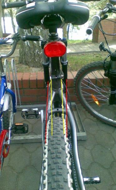

Nastar Napisano 11 Czerwca 2012 Napisano 11 Czerwca 2012 Witam kolegów. Po przejażdżce zauważyłem, że tylne koło nie jest w jednej linii z resztą ramy roweru. Mam na myśli fakt, że jest jakby odsadzone w lewo równolegle do rury, w którą wchodzi sztyca siodełka. Albo mam zwidy jakieś, albo tak ma być albo coś źle złożyłem jak ostatnio czyściłem całość napędu i demontowałem koła... Poza tym - odległość od obręczy koła po lewej i prawej stronie nie jest jednakowa w stosunku do elementu ramy. Napęd to SLX z 10-ma zębatkami z tyłu. Załączam fotkę słabej jakości z komórki - może to bardziej zilustruje moje rozterki. Żółte linie maja zobrazować przedłużenie rzutu osi koła a czerwone - ramy (prawa czerwona linia zbyt mi uciekła w prawo - mój błąd) Jeśli pytam o bzdury to nie bijcie ale jeszcze się sporo uczę o rowerach... :-)
seraph Napisano 11 Czerwca 2012 Napisano 11 Czerwca 2012 Nie powinno tak być. Owszem z prawej strony są zębatki, ale tylne koło plecie się asymetrycznie (prawe szprychy są krótsze)

seraph Napisano 12 Czerwca 2012 Napisano 12 Czerwca 2012 A samo koło jest proste? Jeśli tak to jest widać tylko zaplecione jak przednie... możesz przesunąć je na osi w prawo żeby było na środku i spokój, ale taki zabieg rozewrze widełki.

Nastar Napisano 13 Czerwca 2012 Autor Napisano 13 Czerwca 2012 Dziś postanowiłem się lepiej przyjrzeć problemowi... Pooglądałem koło, odpiąłem zacisk i... koło samo prawie wróciło do normalnej pozycji ! Lekko wygięty był tylny widelec i po zluzowaniu wrócił do normalnej pozycji. Chyba tak się wcześniej przejąłem ustawianiem hamulców, że nie zwróciłem uwagi na tą "drobnostkę" :-) Żeby koło było dokładnie tak jak powinno to musiałem przytrzymać oponę ręką w odpowiedniej pozycji i dopiero drugą ręką zapiąć zamykacz. W pierwszej wersji po prostu włożyłem końcówki osi koła w wycięcia widelca do oporu i zapiąłem zamykacz. Potem regulacja zacisku hamulca i tyle. Jak widać to nie wystarczyło bo koło samo się nie ułożyło... Błąd początkującego jak widać. Dobrze, że jeżdżąc tak kilka km nic nie popsułem... Dziękuję za wszelkie rady.
