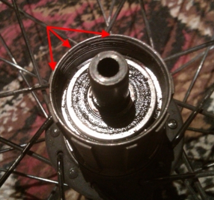

SeAcabo Napisano 10 Czerwca 2012 Napisano 10 Czerwca 2012 Witajcie, mam problem ze zdecydowanynie za dużym luzem bębenka w Krosie LEVEl A6 (kupiony w 2009) z maszynowymi piastami NOVATEC (32szprychy). Byłem w serwisie z kołem podpytać o ten luz ale dostałem odpowiedź że na maszynach tego luzu nie da się skasować. To kupiłem klucz do kasety i ją odkręciłem i luz jest zdecydowanie na korpusie bębenka zaznaczonym strzałkami względem ośki i łożysk na zdjęciu poniżej. http://www.fotosik.p...e5b851c715.html Dalej już nie udało mi się nic rozkręcić, podpowiedzcie proszę czy da sie zmniejszyć ten luz, jeśli tak to w jaki sposób? Muszę wybijać łożyska ? Nigdy tego nie robiłem :| a chodzą cicho i bez oporów. Tylko że nie idzie wyregulować tylnej przerzutki przy tym luzie. Rozebrałem prawie cały rower do wyczyszczenia i przesmarowania na ile się dało i została ta kaseta (i amor którego nie bardzo mam jak ruszyć na razie). I jeszcze jedno pytanie jak rozpoznać jaka to piasta Novateca - oprócz ich logo nic, ani na piaście, ani na bębenku nie pisze, przynajmniej ja nie widzę.

gello1 Napisano 10 Czerwca 2012 Napisano 10 Czerwca 2012 Tu mój serwis tego bębenka: http://gello1.bikestats.pl/649259,SERWIS-Bebenek-piasty-NOVATEC-NT-802SB.html A luz regulujemy przez odejmowanie cienkich podkładek pod tą nakrętką tak jak w SHIMANO. Sam tak robiłem i jest dobrze. Pierw musisz wybić łożysko od strony bębenka a później odkręcić nakrętkę bębenka. Bębenek jest na kulkach 52szt.

gello1 Napisano 10 Czerwca 2012 Napisano 10 Czerwca 2012 Ale teoretycznie jakby był dostępny ten drugi klucz to moze byłaby opcja zeby nie wybijać Trzeba wybić i tak to łożysko. Weź młotek i jakieś drewienko i uderz w ośkę od strony przeciwnej bębenka i ci ładnie wyskoczy.
Mod Team durnykot Napisano 10 Czerwca 2012 Mod Team Napisano 10 Czerwca 2012 Teoretycznie tak,ale w praktyce ten klucz jest od dawna nie produkowany. Zresztą też miałem taki sam problem w piastach SRAM 9.0 SL - w końcu musiałem wybić oś i użyć klucza , którego nie chcesz użyć- wartością dodaną jest możliwosć założenia nowego łożyska.

Vilq Napisano 15 Czerwca 2012 Napisano 15 Czerwca 2012 Niestety nie jestem w stanie tego odkręcić. Po wybiciu łożysk można włożyć klucz z dwoma zębami ale są dwie możliwości - albo bębenek jest tak mocno skręcony że nie da się go odkręcić albo nie tym odkręca się bębenek. Po wyjęciu łożysk zauważyłem ze w środku jest jeszcze jedna nakrętka, znowu jakaś nietypowa, klucz do tego powinien być podobny jak do kasety ale mniejszy, około 11mm, być może klucz ampulowy 11 tez by pasował(oczywiście nie mam klucza ampulowego 11 ;P) Co dalej? Kupić ampula 11 lub ten drugi i próbować kręcić tą druga nakrętką?
gello1 Napisano 15 Czerwca 2012 Napisano 15 Czerwca 2012 słuchaj musisz użyć klucza do odkręcania bębenka(taki z dwoma nacięciami). Najlepiej zaciśnij go zaciskiem od koła aby ci się nie ześlizgiwał. I odkręcasz w prawo a zakręcasz w lewo czyli przeciwnie jak zwykła nakrętkę.
Vilq Napisano 15 Czerwca 2012 Napisano 15 Czerwca 2012 Po drugiej próbie udało się Musiałem przedłużyć sobie dźwignie bo było bardzo mocno zakręcone. Klucz + długa rurka i poszło. Kilka uwag: -luz reguluje się przez dobranie odpowiedniej ilości podkładek i dokręcenie nakrętki z odpowiednią siłą. W mojej piaście fabrycznie były 4 podkładki różnej grubości. Po odjęciu 2 podkładek i dokręceniu z odpowiednią siłą udało się całkowicie wyeliminować luz. -przy odkręcaniu dwuzębowym kluczem bardzo łatwo uszkodzić nakrętke(niestety przez nieuwage trochę ukruszyłem ;P) Trzeba uważać żeby klucz cały czas był dociśnięty to nakrętki. -trzeba uważać żeby nie zgubić kulek łożyskowych i zapadek(btw kulki łożyskowe odbijają się od płytek ceramicznych lepiej niż piłeczka ping-pongowa ;D) -przy ponownym nabijaniu łozysk trzeba bardzo uważać żeby idelanie równolegle je wbić. Za pierwszym razem wydawało się że wbiłem je dobrze ale po zmontowaniu okazało się że koło ma za duże opory przy toczeniu, musiałem jeszcze raz wybić i nabić.
