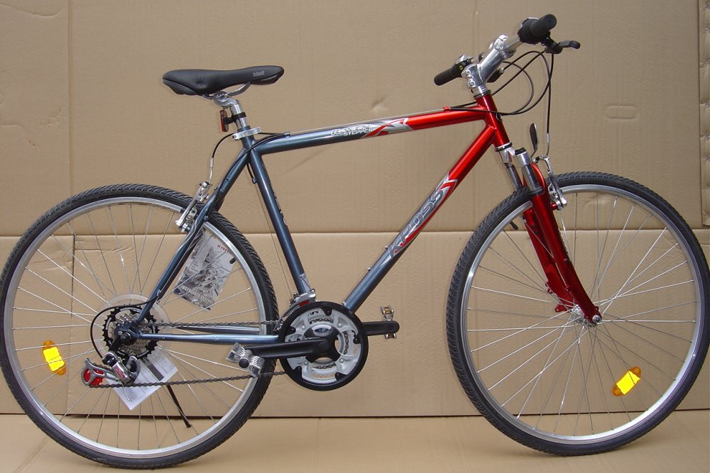

jastu Napisano 9 Czerwca 2012 Napisano 9 Czerwca 2012 Witam, mam wrażenie, że nie tylko ja należę go grupy ludzi z takim dylematem. Na codzień używam "przeciętnego" roweru Kross Raven Stepen model 2005 (zdjęcie poglądowe w załączniku), który w 100% spełnia moje wymagania (dodany bagażnik, sakwa oraz rogi, stan prawie idealny bo początkowo mało używany). Rama: stalowa Hi-Ten Rozmiar: 21" Widelec: amortyzowany ZOOM CH-T140 regulowany Hamulec przedni: aluminiowy V-Brake Alhonga Hamulec tylny: aluminiowy V-Brake Alhonga Przerzutka tylnia: Shimano MR-40 Przerzutka przednia: Shimano CO-51 Wolnobieg: Shimano MegaRange, 7 rzędowy Manetki: Shimano Grip Shift Obręcze: Kross Alu 28" Opony: Kenda K194 700x35C Piasty: aluminiowe Mostek: aluminiowy Kierownica: aluminiowa Pedały: aluminiowe z gumowymi wstawkami Korba: 3-rzędowa Cyclone alu Siodło: Selle Royal RVG 8480/DG Liczba biegów: 21 Edycja : 2005 niedawno widziałem ofertę sprzedaży takiego roweru w trochę gorszym stanie za 250zł jak na swoją klasę i wiek rower spisuje się świetnie, miło zaskakuje podczas nietypowych sytuacji na drodze (np. poślizg na odrobinie piasku na łuku na asfalcie - myśłałem że będzie ósemka z tyłu) - łańcuch nie przeskakuje, biegi ładnie wchodzą, wszystko działa jak w zegarku....ale jest konieczna drobna naprawa : - rozleciał mi się suport (łożysko) - korba ma luz w miejscu połączenia z zębtkami (przód-tył, nie na boki) do tego - od nowości nie był zmieniany łańcuch + kaseta i nie wyglądają za dobrze Najchętniej wyminiłbym cały układ kaseta-łańcuch-korby-suport ale to jest już 70% wartości roweru, a jak zrobię to za 30%-40% procent wartości, to po jednym bardziej aktywnym sezonie będzie konieczna kolejna wymiana (lekki nie jestem i naciskam mocno). Co robić ?
dasaj Napisano 9 Czerwca 2012 Napisano 9 Czerwca 2012 Piękny rower, wymieniać Mnie podobna wymiana kosztowała ok. 400 PLN, ale nie żałowałem - za 400 i tak roweru bym nie kupił, a tak staruszek jeździł koncertowo. Korba Alivio, kaseta HG41, suport nie wiem, ale podobnej klasy, 2 łańcuchy (zamiana co 500km).
sosna119 Napisano 9 Czerwca 2012 Napisano 9 Czerwca 2012 Najchętniej wyminiłbym cały układ kaseta-łańcuch-korby-suport ale to jest już 70% wartości roweru, A czy za te pieniądze, które jak mówisz stanowią 70% wartości obecnego roweru kupisz drugi rower, który będzie lepszy od obecnego? Moim zdaniem nie ma szans. A jak wymienisz te części, to będziesz miał dobry rower na kolejne 5-6 lat. Mimo wszystko elementy napędu są najszybciej zużywającymi się częściami w rowerze (może poza oponami i klockami hamulcowymi - mówię tu o w miarę spokojnej jeździe, a nie skakaniu po lasach i raz na jakiś czas (zwykle zależny od ilości przejechanych kilometrów) trzeba je wymienić.
