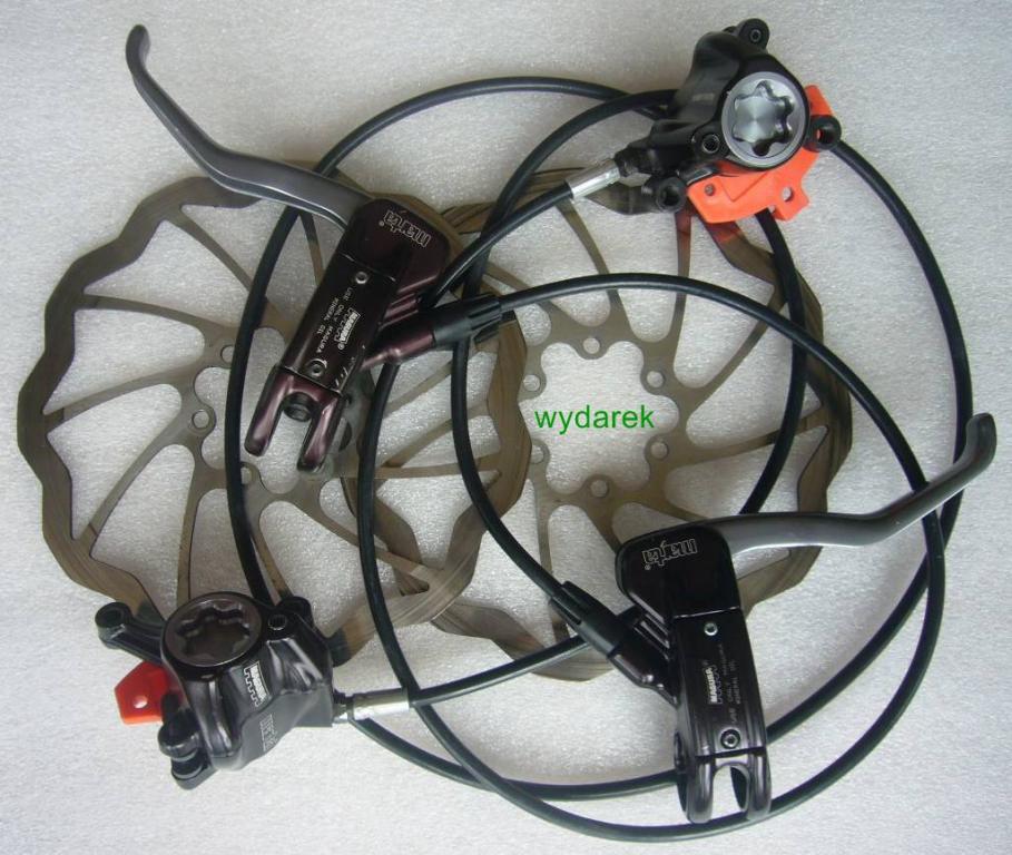

weberwrc Napisano 20 Czerwca 2012 Autor Napisano 20 Czerwca 2012 no i kupilem te Marty ciekawe co to przyjdzie podpowiedzcie jak teraz zrobic z tarczami ? kola mam pod CenterLock`i...tarcze przod 180mm i tyl 160mm...Shimano XT razem z Martami przyjdą tarcze 160 ale na 6 śrub... takie : lepiej będzie dokupić do tych XT adapter na przód czy lepiej kupic przejscie z 6 srub na CL i założyć te oryginalne z Marty ?
kadargo Napisano 20 Czerwca 2012 Napisano 20 Czerwca 2012 Ja bym jednak dał adapter nie lubię takich przejściówek.
weberwrc Napisano 21 Czerwca 2012 Autor Napisano 21 Czerwca 2012 no i przyszły hamulce tylko jest jeden psikuj myślałem że przedowy będą ok a są za krótkie tylny przewod skroce i przeloze do przodu a jak zrobić tylny ? Oryginalny ok 130zł...da się jakoś inaczej go zrobić ?
Mod Team Puklus Napisano 21 Czerwca 2012 Mod Team Napisano 21 Czerwca 2012 To jest IS ( na zdjeciu) jesteś swiadom ze mniej niż 180 do amora PM nie założysz a i potrzebny ci specjalny adapter? pewnie dało by sie połączyć kawałki przewodów ... ale kup odpowiednią długość przewodu, do tego oliwki i sie założy. Później tylko odpowietrzyć lub zalać układ na nowo.
weberwrc Napisano 21 Czerwca 2012 Autor Napisano 21 Czerwca 2012 tarcze zostaja te co teraz mam ...tylko jest duży problem z tym przedłużeniem tych przewodów....dzwoniłem do kolegi mechanika i zmartwił mnie że koszty nie będą małe chyba trzeba będzie kupić oryginalne przewody poratujcie bo jeśli to prawda to jestem przerażony
