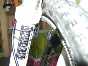

mieszala5 Napisano 30 Maja 2012 Napisano 30 Maja 2012 Odleglosc miedzy magnesem max 5mm! Jak to zrobic? Sa liczniki gdzie ta odleglosc moze byc wieksza? Pozdrawiam! Robert
MirekH81 Napisano 30 Maja 2012 Napisano 30 Maja 2012 jak bedzie troszke więcej też powinien działać (u mnie działa) ale w takiej pozycji jak u Ciebie to raczej mało prawdopodobne. Trzeba obniżyć czujnik i magnesik jak najniżej na amorze i na kole. Musi działać
marcinusz Napisano 30 Maja 2012 Napisano 30 Maja 2012 Po pierwsze, istalować czujnik na prawej goleni (nie od strony tarczy). Po drugie, jeśli czujnik jest za daleko od magnesu - obniżyć.

mieszala5 Napisano 30 Maja 2012 Autor Napisano 30 Maja 2012 Dzieki! Myslalem ze magnez ma byc na koncu szprychy po zewnetrznej! Ostatnio zakladalem licznik 10 lat temu! Przenioslem czujnik na druga strone i obnizylem magnez i Dziala! Pozdrawiam! Robert
