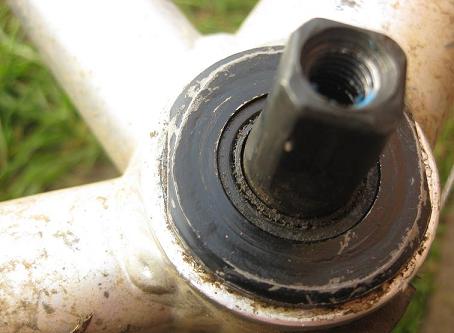

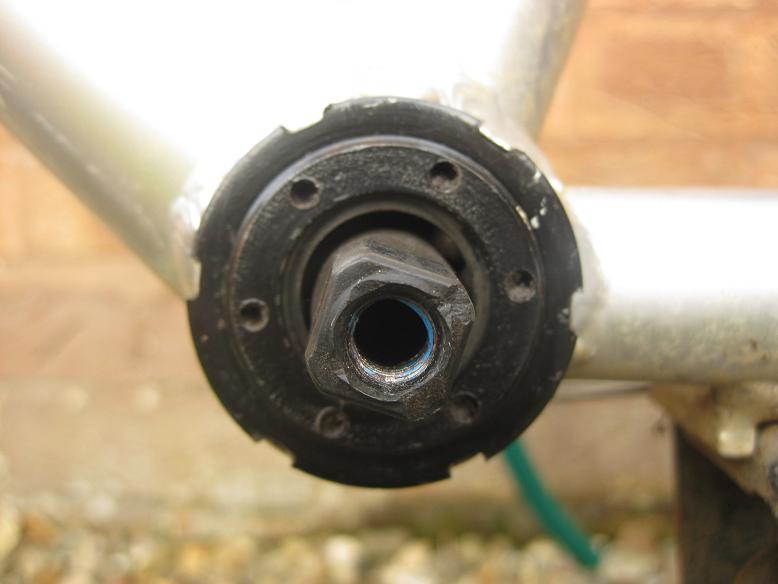

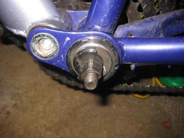

xwiewiurx Napisano 29 Maja 2012 Napisano 29 Maja 2012 Witam Chcialbym zebyscie pomogli mi skompletowac moj domowy rowerowy warsztat a zwlaszcza klucze do suportu. Mam juz ten http://allegro.pl/klucz-kasety-osi-suportu-isis-icetoolz-i2379852166.html oraz ten http://allegro.pl/klucz-yc-157-do-suportu-rozkrecanego-do-kontry-i2351033338.html tylko ze bez ruchomej koncowki. i tym kluczem odkrecilem kontre widoczna na 1wszym zdjeciu ale nie wiem co dalej. moj kolega z zagramanicy doradzil mi ten klucz http://www.ebay.co.uk/itm/Workshop-Tools-Unior-Bottom-Bracket-Tool-Adjustable-Cup-URT006-/200750408302?pt=UK_Spots_Leisure_Cycling_Tools_RepairKits&hash=item2ebda8226e ale nigdzie w Polsce nie moge go znalesc. wiem ze jedna z koncowek pasuje do nakretki z pierwszego zdjecia, ale ta 2ga koncowka - mniejsza do czego jest? Na 2gim zdjeciu mam tez taki suport do rozgryzienia. Jaki klucz do niego zastosowac? bo ten z drugiego linku nie pasuje juz do tej kontry. A te male dziurki? czy tam tez musze sie dostac zeby nasmarowac/naprawic "suport" To zdjecie pochodzi z rowerku trek mt20 wiec nie taki stary rzęch na 3cim zdjeciu jest 2ga strona suportu w tym rowerze tam jest jakby sciety owal czy na to tez potrzebuje jakiegos klucza? znalazlem taki ale czy to na pewno to? http://www.sjscycles.co.uk/park-tool-hcw4-36-mm-box-end-fixed-cup-and-bottom-bracket-pin-wrench-prod18677/ Prosze o porade jakie narzedzia powinienem kupic zeby serwisowanie rowerow nie bylo udreka tylko przyjemnoscia i spelnienianiem sie w moim hobby. Z pozostalych narzedzi mam: klucz do wolnobiegu, rozkuwacz do lancucha, klucz do sterow, klucz do wyjmowania ahead-ow i do wkladania ich z powrotem, bacik, oraz do centrowania kol(choc nie wiem jak to uzyc) http://allegro.pl/klucz-do-szprych-centrowania-1208-icetoolz-i2368806717.html, do pedalow mam zwykly nastawny. wiadomo imbusy, klucze oczkowe itp mam, mysle o typowo rowerowych narzedzich. cos ominalem? lub powinienem dodac do kolekcji prosze o odpowiedzi bo w garazu rowery stoja i miejsca powoli brak... ps. a ten klucz w jakich miskach sie uzywa? http://allegro.pl/klucz-do-misek-suportu-nastawny-yc-155-bike-hand-i2345505961.html jesli ma ktos moze jakies fotki dla pokazania to bylbym wdzieczny

Hanzo Napisano 30 Maja 2012 Napisano 30 Maja 2012 Do tych suportów potrzebujesz klucza z haczykiem, takiego, jakie były dodawane w składakach. Zamiast tego używałem żabki. Tym kluczem odkręcasz nakrętki kontrujące (po lewej stronie suportu). Do tego w białej po stronie korby potrzebujesz dużego klucza płaskiego, chyba coś około 36, albo jakiegoś nastawnego. Często miskę z tej strony bardzo ciężko odkręcić. Żeby odkręcić tą miskę z sześcioma otworami potrzebujesz specjalnego klucza, ale chyba nie warto go kupować. Możesz to odkręcić młotkiem i śrubokrętem. Śrubokręt opierasz pod kątem o krawędź otworu i stukasz w niego młotkiem. Je te miski wykręcałem przy pomocy szczypiec z zagiętymi okrągłymi końcówkami. Jak nie chce Ci się z tym bawić, idź do serwisu z ramą niech to wykręcą. Kup klucz do suportu na wielowypust i suport, wtedy ogarniesz to wszystko jednym kluczem i będziesz miał spokój.
