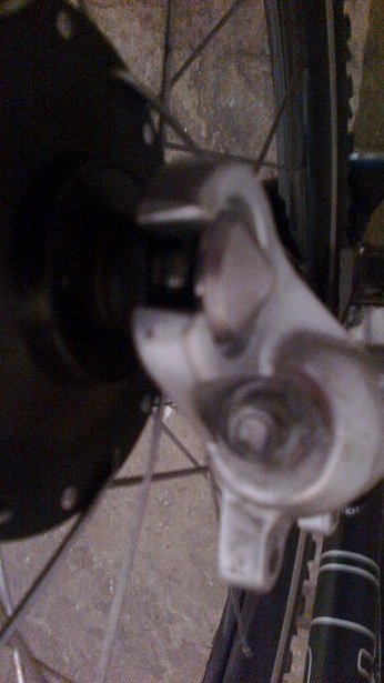

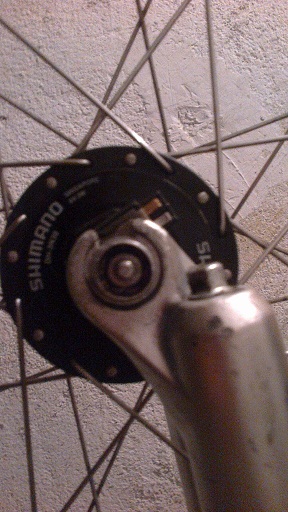

KICIORGT Napisano 29 Maja 2012 Napisano 29 Maja 2012 Jak w temacie.W rowerku Focus spotkałem się z takim ,mocowaniem (foty ) . Nie mogę ściągnąć koła,potrzebuje specjalnego klucza żeby odkręcić to gó... czy jest jakaś metoda ?? foty nie są zbyt dobrej jakości ale może ktoś spotkał się z czymś takim
rzezniol Napisano 29 Maja 2012 Napisano 29 Maja 2012 Mi to wygląda na bliżej niezidentyfikowany zamykacz piasty zabezpieczajacy przed niepowołanym odkręceniem ... Stawiam że jest do tego specjalny klucz, coś jak tu ... http://www.rowerownia.com/images/products/czci/zaciski/zaciski-k/skyline_mtb_spannerl.jpg Jak nie masz tego klucza to jedyny pomysł jaki mi przychodzi do głowy to żabką postarać się odkręcic srube z pierwszej foty . Pozdro

Mod Team Puklus Napisano 29 Maja 2012 Mod Team Napisano 29 Maja 2012 DO tego dziwa jest specjalny "klucz" było już o tym parę razy na forum, niestety nie pamiętam jak taki zacisk sie nazywa.
KICIORGT Napisano 29 Maja 2012 Autor Napisano 29 Maja 2012 No to jest problem:) musze znaleźć jakiś sposób żeby to odkręcic:) Żabką tam nie dojdę,trzeba będzie powalczyć,jest to skuteczny system przeciw kradzieży jak cos wymyślicie to piszcie ... Pozdro!
Mod Team Puklus Napisano 29 Maja 2012 Mod Team Napisano 29 Maja 2012 Szukaj bo to tu gdzieś jest albo czekaj aż ktoś kto wie ci odpisze
rzezniol Napisano 29 Maja 2012 Napisano 29 Maja 2012 Lepszej jakosci fota by się przydała tego elementu ... http://www.forumrowerowe.org/index.php?app=core&module=attach§ion=attach&attach_id=4864 Najlepiej z kilku stron Pozdro
kurczak2 Napisano 29 Maja 2012 Napisano 29 Maja 2012 Jakbyś szukając rozwiązania natknął sie gdzies na nazwe tego zacisku to daj znac, bo widocznie jest mocno antykradziezowe, a moze bedzie tansze niz 400 zl.
Mod Team Puklus Napisano 29 Maja 2012 Mod Team Napisano 29 Maja 2012 Wydaje mi sie ze to jakiś zacisk suntoura ale nic sobie uciąć nie dam tak mi sie coś po tematach kojarzy.
KICIORGT Napisano 30 Maja 2012 Autor Napisano 30 Maja 2012 Dzisiaj dokładnie obejrzę może jest gdzieś chociaż napisane czyjej to produkcji ,nie wiem czy uda mi się zrobić dokładniejsze foty moim telefonem Z pewnością jest "mocno"antykradzieżowe hehe walczę i nic...albo słaby ze mnie złodziej....
klon Napisano 30 Maja 2012 Napisano 30 Maja 2012 to nie jest przypadkiem coś takiego? http://www.sjscycles.co.uk/pitlock-set-02-ga-disk-anti-theft-wheels-seat-post-ahead-and-disc-brake-skewers-silver-prod24292/
tobike Napisano 30 Maja 2012 Napisano 30 Maja 2012 Jeżeli nie masz do tego klucza i go nie zdobędziesz to jedynym sensownym pomysłem jest moim zdaniem próba rozwiercenia głównej śruby lub jakąś mikroszlifierką przecięcie nakrętki. W obu przypadkach będzie pewnie ciężko jeśli materiał z którego jest to wykonane jest utwardzony.
KICIORGT Napisano 30 Maja 2012 Autor Napisano 30 Maja 2012 to nie jest przypadkiem coś takiego? http://www.sjscycles...lver-prod24292/ Wygląda dokładnie tak wciąż pozostaje pytanie jak to ściągnąć bez klucza ???
tobike Napisano 30 Maja 2012 Napisano 30 Maja 2012 oczywiście nie chciałbyś uszkodzić ani amora ami piasty
KICIORGT Napisano 30 Maja 2012 Autor Napisano 30 Maja 2012 oczywiście nie chciałbyś uszkodzić ani amora ami piasty raczej chyba nie
tobike Napisano 30 Maja 2012 Napisano 30 Maja 2012 To tak jak pisałem wyżej przewiercić lub przeciąć którąś stronę, istnieje też jedno rozwiązanie bardziej inwazyjne, przeciąć ostatnią nakrętkę na osi piasty kątówką z cienką tarczą, do shinano kupisz os spokojnie.
klon Napisano 30 Maja 2012 Napisano 30 Maja 2012 Czyli zewnętrzny pierścień śruby jest tak jakby osłoną a, żeby odkręcić koło musisz odkręcać tym w środku, w linku, który podałem wcześniej są jakieś klucze do tego, ale trzeba pewnie mieć kod, żeby zrobić replikę. Zapytaj osoby od której kupiłeś rower
