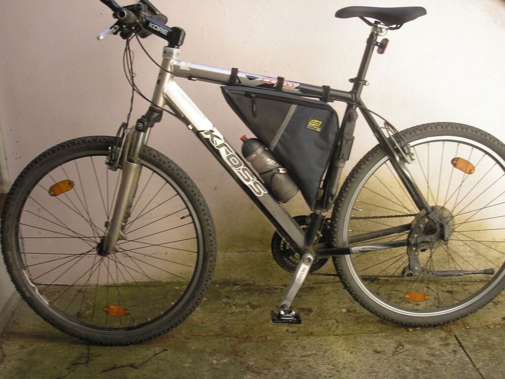

studnik Napisano 29 Maja 2012 Napisano 29 Maja 2012 Witam. Jestem posiadaczem Kross Crow Rubble (model z roku 2009). Niestety pękła mi rama i potrzebuję jakiegoś zamiennika 23-calowego. Czy ramy poniżej będą pasować do kół 28-calowych z oponami o szerokości 1,75 cala oraz do nieco przedłużonej korby trekkingowej suntour ? http://allegro.pl/rama-do-roweru-alu-23-cale-giant-i2378286672.html http://allegro.pl/accent-el-nino-23-i2364468073.html Dołączam zdjęcie na wszelki wypadek. Pozdrawiam
kato39 Napisano 29 Maja 2012 Napisano 29 Maja 2012 zapytaj sprzedających pod jakie koła są te ramy bo nic nie piszą
Gość voytec Napisano 29 Maja 2012 Napisano 29 Maja 2012 Potrzebujesz ramy trekkingowej/crossowej a dwie przedstawione są do rowerów górskich pod koła 26". Podobno koła 28" się mieszczą kłopot jest jedynie z umiejscowieniem hamulców V-brake. Znalazłem coś takiego: http://velo.com.pl/produkty/?m=0&pk=57&id=3489 jednak jest o rozmiar większa. Zawsze możesz wziąć ramę szosową i też będzie tyle że pod sztywny widel. O taką: http://velo.com.pl/produkty/?m=1&pk=56&id=3085
studnik Napisano 29 Maja 2012 Autor Napisano 29 Maja 2012 Jeszcze raz załączę zdjęcie - coś chyba źle zrobiłem. Hamulce są hydrauliczne szczękowe - Magura HS11. Czy zmienia to trochę sytuację ? Bo te ramy na velo są dla mnie na dzień dzisiejszy za drogie.
wojtasin Napisano 30 Maja 2012 Napisano 30 Maja 2012 Na allegro są ramy biria w przystępnej cenie, rozmiar co prawda tylko 22, ale patrząc na to, jak masz wysuniętą stycę - powinna wystarczyć, zwłaszcza że jest ciut dłuższa od ramy krossa.
studnik Napisano 31 Maja 2012 Autor Napisano 31 Maja 2012 Dzięki za trop z tą Birią. Znalazłem model 23-calowy za tą samą cenę http://www.cyclosport.pl/rama-28-cross-trek-biria-meska-23-czarny-mat.html#st_tab_navigator-product_description
