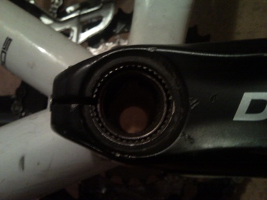

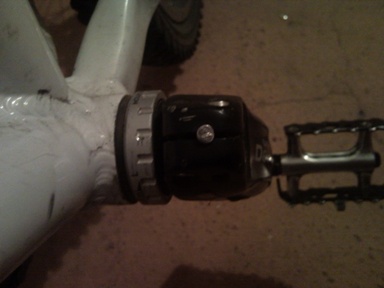

grzewho Napisano 31 Maja 2012 Napisano 31 Maja 2012 Znalazłem jakiś artykuł na temat tych strzelań Suport - stuki, luzy, konserwacja... Tak czy siak trzeba odkręcić korbę i sprawdzić ją i suport. I tu dla mnie pojawia się kłopot - nigdy sam tego nie robiłem a z tego co czytałem potrzebuję chyba dwóch kluczy, których oczywiście nie mam - ściągacz do korb i klucz do pierścienia suportu. Pytanie do was - czy potrzeba specjalnych narzędzi do zdjęcia, sprawdzenia i założenia korby shimano M341 (nie wiem czy kwadrat czy octalink) i prawdopodobnie suportu BB-UN26? No i czym to wszystko posmarować?
dovectra Napisano 1 Czerwca 2012 Napisano 1 Czerwca 2012 klucz do suportu 20 zł ściągacz do korb 20 zł inaczej coś rozwalisz, a smar , łt litowy normalny do łożysk.
grzewho Napisano 1 Czerwca 2012 Napisano 1 Czerwca 2012 A jakieś konkretne te klucze? Z tego co widzę jest ich kilka rodzajów. A oś suportu i korbę mam chyba jednak na octalink. Da się to po tych zdjęciach stwierdzić? Co do smaru to czy może być zamiast łt, smar grafitowy lub miedziowy CU 1100 w sprayu? Który byłby najlepszy?
rafi76 Napisano 1 Czerwca 2012 Napisano 1 Czerwca 2012 A jakieś konkretne te klucze? Z tego co widzę jest ich kilka rodzajów. A oś suportu i korbę mam chyba jednak na octalink. Da się to po tych zdjęciach stwierdzić? Co do smaru to czy może być zamiast łt, smar grafitowy lub miedziowy CU 1100 w sprayu? Który byłby najlepszy? Smar byle nie w sprayu..najlepszejszy jest ten zielony...nazwy nie pamiętam Co do trzasków i innych odgłosów to najczęściej jest to spowodowane piaskiem , który zanieczyszcza napęd w trakcie jazdy ...zmieniłem parę miesięcy temu rower na nowy i za każdym razem po około 100km mam problem w trakcie pedałowania .Zaczyna się od pojedynczych stuków w trakcie nacisku na pedały do zgrzytów w trakcie jazdy . Za każdym razem czyszczę łańcuch i korbę itd. i problem znika ..pojawia się po następnych 100km. W poprzednim rowerze zdarzało się to po około 300km jazdy . wynika z tego ze napęd jest delikatny i bardziej podatny na zabrudzenia....niestety /Shimano FC-M552, 10-speed/ /Shimano Hollowtech II//Shimano CS-HG62, 10-speed 11-36//Shimano CN-HG54, 10-Speed// Ten sezon zostawię tak jak jest w nowym pomyśle co wymienić..
dovectra Napisano 2 Czerwca 2012 Napisano 2 Czerwca 2012 A jakieś konkretne te klucze? Z tego co widzę jest ich kilka rodzajów. A oś suportu i korbę mam chyba jednak na octalink. Da się to po tych zdjęciach stwierdzić? klucz zwykły, do wkładów suportowych ściągacz na octalink dedykowany, niektóre starsze do kwadratu mogą nie podejść
