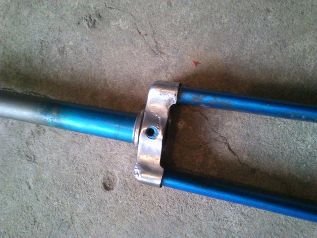

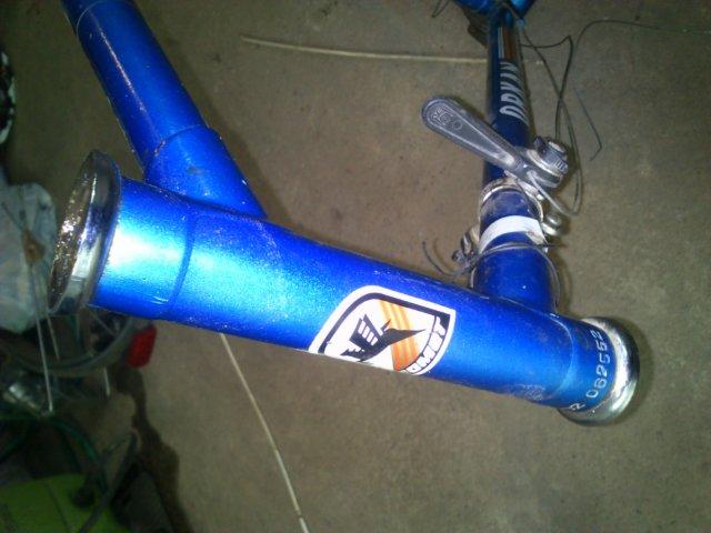

worrmss Napisano 24 Maja 2012 Autor Napisano 24 Maja 2012 Jakieś etap prac nastąpił, rower rozebrany w mak. Mam pytanie związane z tym, czy metalowe elementy widoczne na zdjęciach, pierścienie w ramie, obudowa na widelcu są zdejmowalne?
piotrpki Napisano 27 Maja 2012 Napisano 27 Maja 2012 chrom w spraju, to zwykła srebrzanka, chwila połysku i robi się idealnie matowy szary.
Przeor Napisano 28 Maja 2012 Napisano 28 Maja 2012 Jakieś etap prac nastąpił, rower rozebrany w mak. Mam pytanie związane z tym, czy metalowe elementy widoczne na zdjęciach, pierścienie w ramie, obudowa na widelcu są zdejmowalne? Tak, musisz je wybić.

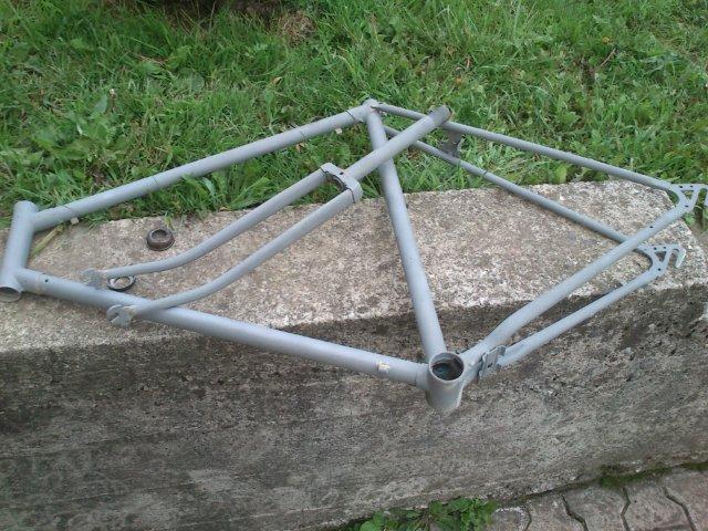

worrmss Napisano 12 Czerwca 2012 Autor Napisano 12 Czerwca 2012 Tak napiszę, byście nie pomyśleli, że projekt umarł. Rama i widelec wypiaskowane, pozostałem elementy wyczyszczone i przygotowane do malowania. Mam także już wszystkie potrzebne części do roweru. Wrzucę zdjęcia z lakierowania, byście zobaczyli mój autorski sposób na lakierowanie szprych A może ktoś ma doświadczenie, albo ogarnia temat, czy podczas zaplatania szprych i centrowania koła, może popękać lakier na szprychach? (podkład i 2 warstwy lakieru)
jasinski21444 Napisano 12 Czerwca 2012 Napisano 12 Czerwca 2012 No no gratulacje na razie wszystko pięknie
