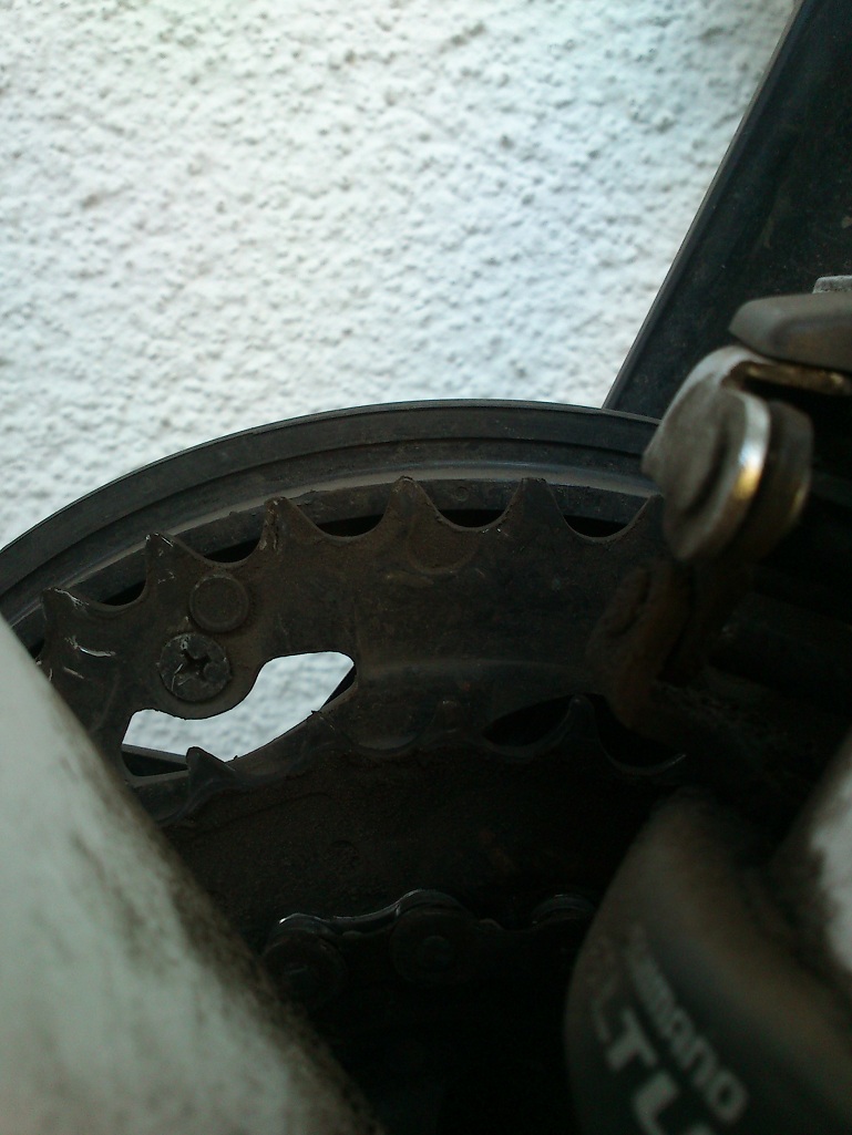

mateuszbdg Napisano 27 Maja 2012 Napisano 27 Maja 2012 Podepne się pod temat. Jak oceniacie zużycie tego napędu? Korba to FC-M311 a Kaseta HG-40. Przebieg 4217KM. Wiem, że brudny, ale ostatnio taka susza, że wszystko się klei do napędu i nie ma po co go co jazde czyścić . Moje pytanie kieruję do was ponieważ ostatnio coraz częściej coś przeskakuje i myślę czy to nie czasem napęd się kończy. http://desmond.image...jpg&res=landing http://desmond.image...jpg&res=landing
Mod Team Puklus Napisano 27 Maja 2012 Mod Team Napisano 27 Maja 2012 Jak na taki przebieg to całkiem przyzwoicie ale nowego łańcucha bym nie zakładał. Jechać az sie skończy.
