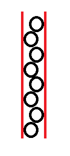

What Napisano 23 Maja 2012 Autor Napisano 23 Maja 2012 Ta piasta jest inna. Od strony wolnobiegu 9 kulek i 3/4mm bez. Z drugiej strony 9 kulek i 1/2mm bez kulek. Po dopchaniu tu jedynastu, a tu dzisięciu kulki układają się w ten sposób.
