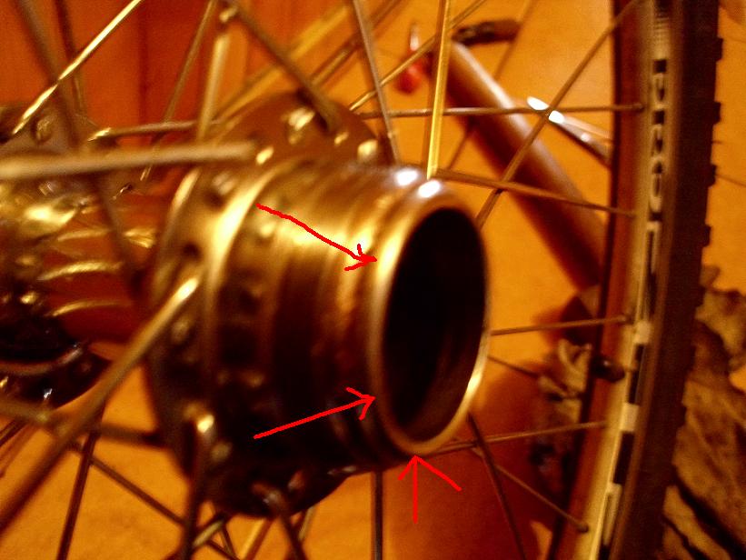

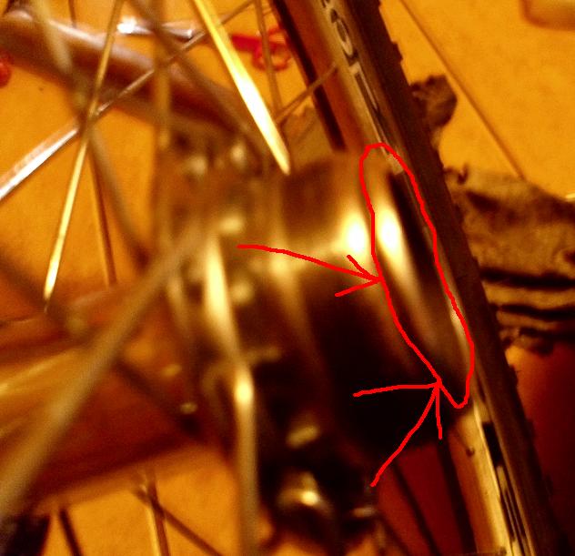

Feldark Napisano 17 Maja 2012 Napisano 17 Maja 2012 Witam, mam problem z rowerem, może ktoś wie jak włożyć miskę do koła ? Jedna z kulek się chyba poluzowała, rozwaliła miskę, półośkę i ta zawleczkę zabezpieczające żeby kulki z łożyska się nie wysypały. http://www.youtube.com/watch?v=TYz8pAILY4E Miska jest taka jak ta druga, nie mogę włożyć ją przez takie zabezpieczenie ? Może ktoś wie jak to zdjąć ? Za jakoś fotek i filmiku przepraszam ale światło było do bani i się odbijało :/ Dodam, że to jest od strony wolno biegu.
Mod Team Puklus Napisano 17 Maja 2012 Mod Team Napisano 17 Maja 2012 Wg mnie to nic nie wyszło zbita, miski sie wprasowuje, i od tego czy sie to zrobi dobrze zalezy czy koło będzie sprawne odchył rzedu 0.5mm zniszczy łzoyko w przeciągu kilkudziesieciu do kilki set km. Wydaje mi sie ze możesz sie rozglądać za nową piastą. Ale tez napisze ci jak to zrobić. potrzebujesz 2 grubych podkładek średnicy większej niż kołnierz, długiej śruby, można użyć oś z koła. Tego przyrządu użyjesz jako prasy. prosto, wkładasz miskę dajesz podkładkę nr 1 oś, nakrętkę (np konus jeżeli to oś z kołą), to samo robisz z drugiej strony, podkładkę opierasz na kołnierzu piasty i kręcisz. Proste, jak ci sie uda to zrobić prosto to będzie ok jak nie to sam wiesz.
Feldark Napisano 18 Maja 2012 Autor Napisano 18 Maja 2012 Czyli muszę ją tam wcisnąć ??? Ewentualnie mogę ten kolniesz fleksem uciąć ale boje się, że całkiem sprawę zwale :/ Dobra dzięki wielkie za odpowiedź coś tam, zrobię, i tak pół koła mam nowe bo mi się stare części rozwaliły.
Mod Team Puklus Napisano 20 Maja 2012 Mod Team Napisano 20 Maja 2012 Co ty tam chcesz ciąć? jak potniesz odrazu osiedlowemu złomiarzowi możesz oddac.
