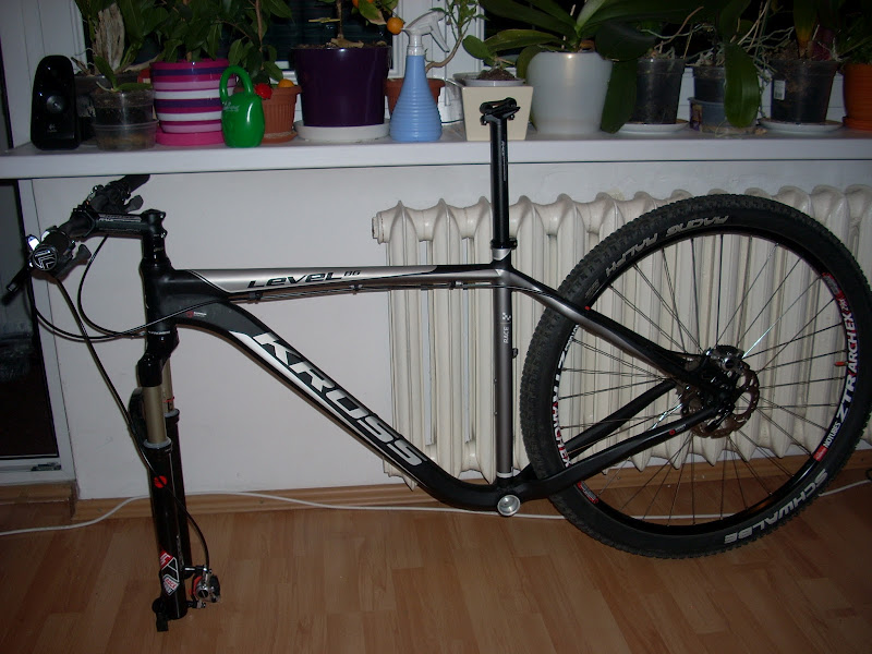

Stan prac na 2:20 w nocy :P
Idzie powoli ale staram się wszystko dokładnie robić, reszta składania jutro.
