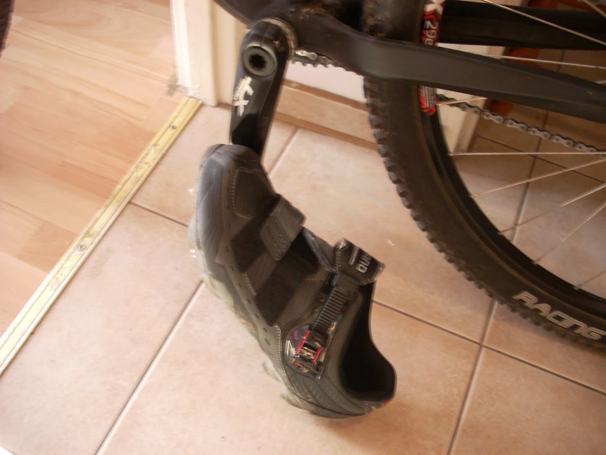

Okazja do fotek trafiła się bardzo szybko, dzisiaj podczas drugiego przejazdu z SPD'ami zostawiłem jednego buta niczym kopciuszek.
Powód: Prawie odkręcony blok w lewym bucie, trochę to dziwne jak na drugi przejazd, nie mam pewności że bloki były dobrze przykręcone bo dostałem buty od razu z blokami.
Zdjęcie buta z luźnym blokiem to dopiero była operacja, nikomu nie życzę tego w terenie :/ na szczęście miałem blisko do domu
