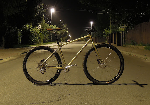

pierwsze o czym sam myślałem rok temu to przeróbka ze swojego 26 (szczególnie, że rama była mi bardzo bliska i co by nie mówić "smaczna"), kupiłem po perypetiach stosowne obręcze, opony itd, ze szprychami była długa historia więc wziąłem co było pod ręka i zaplotłem na 4 (!) krzyże(w końcu do przymiarek tylko). Oba koła weszły (ale przód to 29). Tylne lekko przyjemnie przy 430mm tylnego trójkąta-marzenie! Ale suport powędrował na 315-320 (musiałbym zajrzeć do notatek). Nie dawało mi długo to spokoju (W fulu mogę mieć 330 a nie terenówce), kombinowałem z przeróbką haków (tylko kto w Polsce spawa tytan haha) itd. Skończyło się na sprzedaniu i zamówieniu pod wymiar.
Ale... kolega Koval (który z rzadka tu się pojawia) poszedł moim tropem i wsadził do ramy 26:" koła 650b. Suport tez coś koło 320. Po kilku jazdach skończyło się podobnie-sprzedał ramę i kupił nową (dochodzimy do sedna uff).
Kupił ramę pod .. 29" i to był strzał w dziesiątkę. Trochę przy tym wyborze wspomagaliśmy się testami tzw "subnerów", sporo grzebaliśmy w tabelach geo. Tzw "okazja" też miała wielki wpływ na decyzję (hehe). W ostateczności suport ma na 295 (!) a miejsca z tyłu nawet na jakieś przyszłe 27,5 X 2,4.

mam nadzieję, że przywołam tu Kovala który zbudował sztywniaka na ramie 29 z tylnim kołem 650b

ps: żadna tam konwersja-budowany od podstaw pod koła 79er
