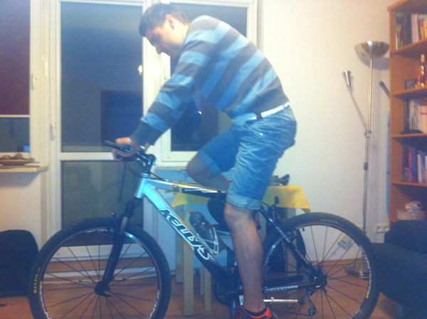

t3ch Napisano 8 Maja 2012 Napisano 8 Maja 2012 Witam, Kupiłem rower w 2006 roku, nowy Kellys Salamander 2006 (19,5"). Mam 182cm wzrostu. Jeździłem na nim i nie narzekałem. Dopiero w zeszłym roku zacząłem tak dla testów siadać na rowerach znajomych, chciałem porównać. No i się zaczął mój problem. Na rowerach znajomych (również MTB) miałem wrażenie, że siedze bardziej luźno, swobodnie. Na moim skrępowany, kierownica jakby za blisko, wąski rozstaw dłoni, a sylwetka wygięta mocno w parabolę. Trochę jakby porównywać siedzenie we fiacie 126p i mercedesie. Dziś pojechałem do sklepu Axel w Warszawie, poprosiłem serwisanta o spojrzenie na moją sylwetkę w czasie jazdy. Powiedział od razu, że ten rower jest na mnie za mały i że jest to wina złej geometrii roweru, ponieważ rama 19,5" powinna być do mojego wzrostu odpowiednia. Dla testu usiadłem na TREKu 4300 i któryś z serii 6 (chyba 6300) również o rozmiarze 19,5". Przejechać mi się nie pozwolili bo koła się pobrudzą na dworze Ale muszę przyznać, że gdy usiadłem na te rowery, to różnica była nieporównywalna, trochę coś jakbym się przesiadł z zza małego dla mnie roweru. Pierwsze co dało się poczuć to, że kierownica jest szersza i że jest więcej swobody pomiędzy nogami, a kierownicą. Po tym jak siadłem na TREKa 4300 wiedząc, że ma geometrię turystyczną, myślałem jeszcze o tym, że mój Salamander może mieć geometrię bardziej sportową, dlatego usiadłem na 6300, który ma bardziej obniżoną kierownicę niż 4300 i nadal czułem się komfortowo, bo w moim problemie nie chodzi o to, że sylwetka była zbyt pochylona tylko, że czułem się skrępowany na rowerze jakby był za mały. Do tego sztyca siodełka w moim rowerze jest wysunięta na maxa, gdzie w TREKach była wysunięta dużo mniej przy moim ustawieniu. Myślałem, że problem został rozwiązany, mam złą ramę, ale mówię pojadę jeszcze do jednego sklepu, zobaczymy co tam powiedzą... I pojechałem do Airbike przy ul. KEN. Tam z kolei sprzedawca powiedział mi.. sylwetka jest jak najbardziej prawidłowa. Usłyszałem, że jeżeli czuję się skrępowany i mam wrażenie, że kierownica jest za blisko, to można wymienić mostek na dłuższy i ewentualnie pod innym kątem, tak by kierownica była dalej i wyżej. No i problem nadal istnieje, a ja niewiem co jest grane. Czy to zła rama, czy kwestia mostka czy może jeszcze coś innego? Nie chciałbym sprzedawać roweru i kupować nowego, ponieważ sporo już zainwestowałem w tego wymieniając cały napęd, koła hamulce i manetki.. wolałbym wymienić ramę lub dokupić mostek A poniżej moje zdjęcie na rowerze robione w domowych warunkach: Z góry dzięki i pozdrawiam.
timex550 Napisano 8 Maja 2012 Napisano 8 Maja 2012 t3ch Te objawy (i zdjęcie) świadczą o tym, że masz po prostu za małą ramę jak na twoje warunki. W twoim przypadku najlepszą rzeczą, jaką możesz zrobić będzie wymiana samej ramy na większą (zachowasz poprzedni osprzęt) i kierownicy na szerszą.
Robin7609 Napisano 8 Maja 2012 Napisano 8 Maja 2012 moim zdaniem to że czujesz się ,,skrępowany'" to wina kierownicy- jest poprostu dla Ciebie za wąska- 54 cm z tego co pamiętam (mam taką samą w Kellys Oxygen) ja też mam ramę 19,5- i 180cm wzrostu i dla mnie jest ok- wymień sobie kierownice na łamaną (teraz masz wąską i prostą) i ew. mostek na dłuższy. w rowerach które porównywałeś kierownice były szerokie prawda? (mam to samo jak patrzę na rower żony albo syna...) jeżeli miałbyś złą ramę i niewygodną to by cię kręgosłup nawalał...
t3ch Napisano 9 Maja 2012 Autor Napisano 9 Maja 2012 I znowu usłyszałem dwa rozbieżne zdania Zacznę od wymiany kierownicy, jak będe po testach to napisze jakie rezultaty. Dzięki.
nemo2009 Napisano 9 Maja 2012 Napisano 9 Maja 2012 Zacznę od wymiany kierownicy, jak będe po testach to napisze jakie rezultaty. Szeroką(od 680 mm) i giętą.Cofnij też siodełko,maksymalnie do tyłu.Rama nie jest dopasowana do Twojej sylwetki.To jest krótka rama,a Ty potrzebujesz długiej o tym samym rozmiarze co masz(19"-19,5").Skoro dobrze się czujesz na Treku,to kup taką ramę,przełóż graty i po sprawie(jeśli przeszkodą nie jest brak gotówki).

Obes Napisano 9 Maja 2012 Napisano 9 Maja 2012 Poprawka , Kellys Salamander z 2006 roku ma krótką ramę. Możesz zainwestować w nieco dłuższy mostek, ale bez przesady, żebyś nie wisiał nad przednim kołem, wymiana kierownicy na szerszą powinna trochę pomóc. Jeśli nie jeździsz w bardziej wymagającym terenie krótka rama może Ci nie przeszkadzać, na na pewno kupił bym dłuższą.

t3ch Napisano 10 Maja 2012 Autor Napisano 10 Maja 2012 Poprawka , Kellys Salamander z 2006 roku ma krótką ramę. Długość górnej rury w moim Salamandrze 2006 to 560mm. Czyli rozumiem, że to jest moim problemem - rama za krótka. Takie pytanie trochę z innej beczki, bo myślę w przyszłość w razie wymiany ramy: Czy rura sterowa w amortyzatorach ma zawszę taką samą długość i tylko podkładkami się dobiera do długości główki, czy może mieć ona różne długości? W doborze ramy u mnie pod uwagę muszą iść również hamulce. Mam v-brake i nie chciałbym ich zmieniać, a obecnie ciężko dostać ramę pod v-brake. I tak dla przykładu TREK z 2012 roku to prawie 100% disc. Jedyna rama, która ma vbrake to właśnie TREK 4300, a wolałbym coś na styl TREKa 6000.

t3ch Napisano 14 Maja 2012 Autor Napisano 14 Maja 2012 Hej, Wymieniłem kierownicę na giętą 660mm dł / 30mm rise oraz mostek na 110 mm (był 100mm). Odsunąłem również siodełko jakieś 10-20mm do tyłu, bo miałem przysunięte na maksa do przodu. No i jest już dużo lepiej, czuję się swobodniej. Niestety będe musiał na dniach wymienić wszystkie linki i pancerze, bo dłuższa kierownica = dłuższe linki Co możecie powiedzieć o tych ramach Accenta? Waga pasuje, bo 1,75kg (co prawda przy 17" ramie) to aż 350g mniej niż moja obecna rama, a po drugie powinienem się lepiej na niej czuć. A z tego co widzę, nie można już jej kupić w sklepie VELO. Przeglądając allegro trafiłem jeszcze na taką ramę: PROFESJONALNA RAMA KROSS LEVEL A7 A8 DO XC ! (2335721957) - Allegro.pl - Więcej niż aukcje. Najlepsze oferty na największej platformie handlowej. Dla mnie zapewne byłaby 18" Co możecie powiedzieć o ramach Krossa? Niestety tu nie ma napisane ile ona waży. Dzięki wszystkim za pomoc!

t3ch Napisano 14 Maja 2012 Autor Napisano 14 Maja 2012 Ajj moje niedopatrzenie, faktycznie nie ma piwotów. Zauroczyła mnie ta rama Krossa i nie dostrzegłem innego problemu Tormenta nie ma w sklepie internetowym. W weekend będę w Szczecinie, a wg danych ze strony tam właśnie jest ten Accent, wobec czego sobie go obejrze dokładniej. Dziękuje. Udało mi się otrzymać od Kellysa plik z geometrią mojej obecnej ramy. Specyfikacja poniżej: Specyfikacja i geometria Kellys 2006
t3ch Napisano 15 Maja 2012 Autor Napisano 15 Maja 2012 580 mm długości, tyle to mają ramy 17" ... @Obes: rozumiem, że to na temat ramy Salamander 2006, że potwierdzasz, że zgodnie z rozmiarami tej ramy, jej geometria jest dziwna jak na swój rozmiar, tak?

Obes Napisano 15 Maja 2012 Napisano 15 Maja 2012 @Obes: rozumiem, że to na temat ramy Salamander 2006, że potwierdzasz, że zgodnie z rozmiarami tej ramy, jej geometria jest dziwna jak na swój rozmiar, tak? Potwierdzam, jest dziwna.
