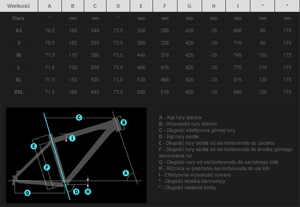

komtur88 Napisano 8 Maja 2012 Autor Napisano 8 Maja 2012 Musiałbyś podać ramę, którą posiadasz, wtedy może się ktoś zlituje i empirycznie sprawdzi. Mam taką ramę: Scott Scale 40 2011 rozmiar L. W załączeniu geometria.
abstinent Napisano 8 Maja 2012 Napisano 8 Maja 2012 Mam taką ramę: Scott Scale 40 2011 rozmiar L. W załączeniu geometria. bierz i się nie zastanawiaj jeździsz na 3/1 że tak dobierasz długość jak będzie za krótki to trzeba nie robić bardzo dużych przkosów zresztą kto normalny tak jeździ, nawet na maratonach
