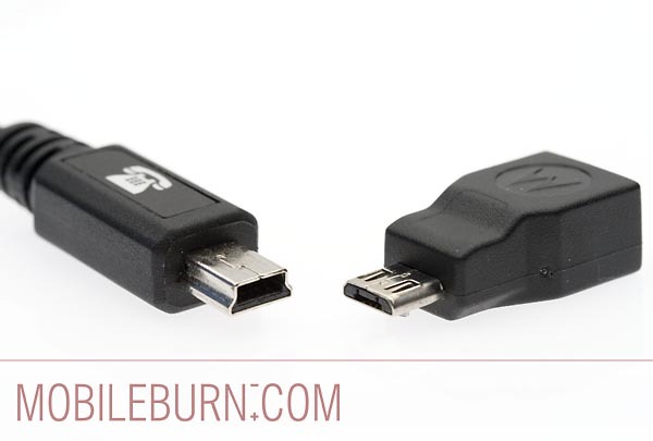

Rozwiązanie z dynamem wygląda obiecująco ale tak jak pisałem koledze Pavlito na PW nie wiadomo, czy złącze Micro USB z tej ładowarki pasuje do Galaxy S (bo ja znam 2 rodzaje złącza micro USB - prostokątne (np. HTC) i bardziej płaskie (samsung))
poniżej zdjęcie właśnie takich złącz
Piszesz tutaj o USB mini a i mini b z tego co wiem to są adaptery między standardami więc z tym nie ma problemu. Odnośnie samego USB to teraz w telefonach jest tylko B ze względu na wymóg UE.

Na zdjęciu pokazujesz micro USB i mini USB. Polecam zapoznanie się z artykułem na Wikipedii http://pl.wikipedia.org/wiki/Usb
