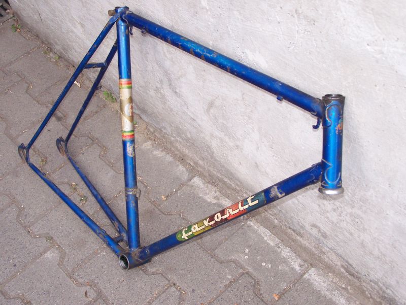

krupson Napisano 25 Kwietnia 2012 Napisano 25 Kwietnia 2012 Wpadł mi do głowy pomysł przywrócenia do życia starej ponad-50letniej kolarki Favorit. Na pewno czeka mnie wiele problemów, bo jej stan oceniłbym na 3 z plusem. Albo jak kto woli, z minusem. Do wglądu zdjęcia poniżej. Rower stał z 30 lat nieużywany, pod dachem ale narażony na warunki atmosf. To co było aluminiowe, nada się. To co stalowe - do wymiany, bo sporo rdzy. No i tu dochodzimy do kwestii ramy. Plan na renowację jest taki, żeby rower był jak najbliższy stanu oryginalnego. Rama pozostanie w oryginalnym lakierowaniu (nawet bym nie śmiał zamalowywać oryginalnych oznaczeń), natomiast kierownica, sztyce i obręcze zostaną spolerowane (szprychy oczywiście nówka), co dałoby ciekawy kontrast. Może nawet o chrom się pokuszę. Problem jest taki, że rama ma sporo uszkodzeń lakieru i (nie wiem jak to inaczej nazwać) - purchli, spowodowanych rdzą. Wystają one ponad lakier co widać poniżej na zdjęciach. Macie jakiś pomysł, co zrobić żeby rama mimo tych uszkodzeń wyglądała w miarę porządnie? Przede wszystkim chodzi o jakąś konserwację - żeby korozja nie postępowała, aby lakier tam gdzie jest wyglądał w miarę świeżo, a miejsca uszkodzone rdzą nie rzucały się za bardzo w oczy? Na pewno trzeba by go pokryć lakierem bezbarwnym w sprayu na sam koniec tak? Ale co przedtem? Papier ścierny, nawet o małej szorstkości, chyba odpada, bo uszkodzę lakier? Może jakiś specyfik do polerowania pomógłby pozbyć się tych purchli? Wiem, że niektórzy mogą uznać, że rama jest w zbyt złym stanie na zostawienie oryginalnego lakieru, ale mam wrażenie, że w połączeniu z kołami i osprzętem w bardzo dobrym stanie jest szansa, że będzie się dobrze prezentować. Pomalowanie ramy całkowicie zabrałoby wrażenie, że rower ma ponad pół wieku. Wiem, że tych wżerów i purchli całkiem się nie pozbędę, ale chciałbym w jakiś sposób sprawić, żeby stały się atutem a nie wadą roweru Zdj 1 http://i50.tinypic.com/s63xmr.jpg Zdj 2 http://i49.tinypic.com/2qi37yb.jpg
frykas Napisano 25 Kwietnia 2012 Napisano 25 Kwietnia 2012 Sam zabieram się do malowania mojego roweru, nie aż tak starego ale jednak... Na twoim miejscu nie bawiłbym się z tym starym lakierem. Nie wiem dlaczego tak sie nim przejmujesz i co w nim widzisz. Może chodzi tylko o te oryginalne naklejki? Ja dawałbym nowy lakier, oczywiście dobrze zabezpieczyć przed rdzą. A jesli zależy ci na starym wyglądzie powłoki lakierniczej, to wydaje mi się, że znajdą się do tego specjalne farby/lakiery. Myślę, że jeśli są farby (np. hammerite), które dają różne efekty np. młotkowy, kiedyś widziałem tez farbę, która daje efekt ocynkowanej blachy - no to można by coś w tę stronę pokombinować. Albo nanieść nowy lakier i jakoś sztucznie, mechanicznie bądź chemicznie go porysować, pouszkadzać żeby go postarzyć, a potem przelecieć lakierem bezbarwnym aby to utrwalić. To sa tylko takie moje sugestie...
krupson Napisano 26 Kwietnia 2012 Autor Napisano 26 Kwietnia 2012 Na twoim miejscu nie bawiłbym się z tym starym lakierem. Nie wiem dlaczego tak sie nim przejmujesz i co w nim widzisz. Może chodzi tylko o te oryginalne naklejki? Tak, to też dla mnie ważne żeby zostały. Jeśli miałbym "sztucznie" postarzać lakier to byłoby kombinowanie naokoło, dlatego wolę zakonserwować obecny stan, wykluczając malowanie... Tylko nie wiem jak/czym... Właśnie pomalowanie od nowa określiłbym w tym przypadku mianem "bawienia się" Jeszcze jedna fotka, tym razem całej ramy. (na osprzęt nie zwracać uwagi, albo jest już czysty, albo będzie wymieniony ) http://i45.tinypic.com/2n0r78p.jpg
dovectra Napisano 27 Kwietnia 2012 Napisano 27 Kwietnia 2012 no właśnie nie baw się. Tylko piaskowanie i proszkowy lakier. resztę wyczyść nasmaruj i złóż i już... tego lakieru nie da się już uratować

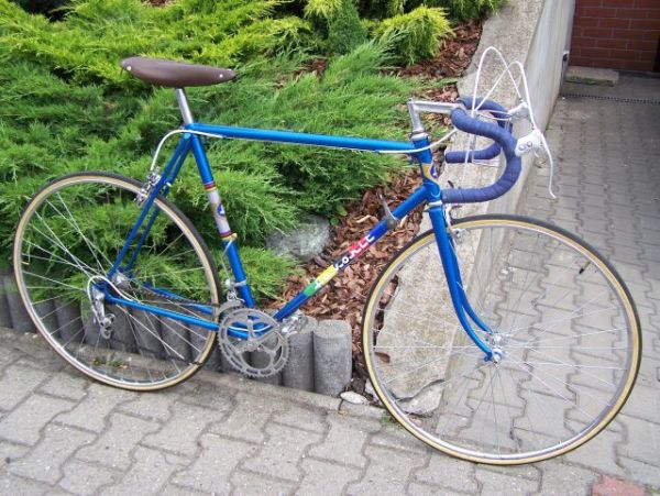

pikuas Napisano 30 Kwietnia 2012 Napisano 30 Kwietnia 2012 ja podobnie oddałbym do lakierowania, dobrał jakiś fajny kolor i znalazł naklejki pod lakier - widziałem gdzies nawet stickery favorit, a jak masz troche czasu to zamów sobie na allegro - ofert jest mnostwo, podajesz rozmiar, czcionke ewentualnie jak Ci sie uda to moze po wyslaniu samych fotek zrobiliby Ci projekt najwierniejszy oryginalowi. Fotki mojego Favorita, przeszedł wstępne czyszczenie ale jeszcze nie wszytko z braku czasu. Kolarka Favorit
krupson Napisano 1 Maja 2012 Autor Napisano 1 Maja 2012 Fotki mojego Favorita, przeszedł wstępne czyszczenie ale jeszcze nie wszytko z braku czasu. Kolarka Favorit Dzięki wielkie za fotki! Na pewno się przydadzą. Naklejki faktycznie są, na czeskim allegro. Ale mimo to jestem zdeterminowany, żeby lakier został taki jaki jest
