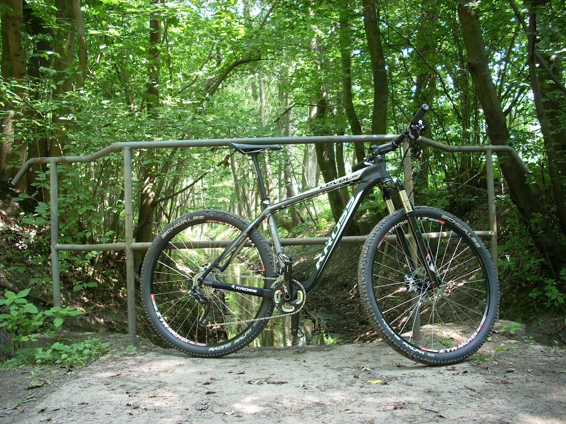

To i ja się przyłączę z moim Scott'em Scale Comp. W stosunku do wersji fabrycznej wymieniłem mostek na PRO 110 mm, siodełko na WTB Silverado, koła na Shimano XT, tarcze SLX i XT, hamulec tylny na shimanowski (oryginalny tektro zaczął przeciekać po tygodniu). Rozmiar L. W kolejce do wymiany amortyzator.

Przy takim strażniku u-lock zbędny :)
Rzymo!!!! śliczna b1 !!!! najśliczniejsza!!!! zdjęcie też w kategorii - elza z afrikan buszu !!! :)
Mam hopla na punkcie czarnego, cztery czarne ramy, z czego dwie z proszku, ale flagowy fiszer pomazany jakimiś wstawkami z błękitu, i napisami Gary, z racji tekturowej ramy nie do prostego malowania, ale taśmą izol, doczerniany...moja B1 jest w w oryginale, ale z chęcią bym ściągnął ten niebieski... Pozdr

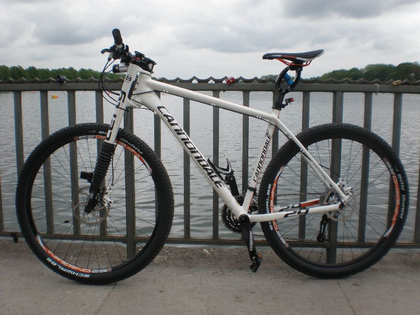

Na szybko: rower złożony dla kumpla z biura. Miało być w miarę ekonomicznie, w pół drogi między trekkingiem a terenówką, prosto i uniwersalnie. Wyszło tak:
Wykorzystałem zalegającą ramę z mielca (1,8kg, szlifowane spawy, pancerze w ramie) i nietypowo amor Z2 X fly przerobiony pod 29". Piasta tylna nexus inter8 (do cyklu mieszanego i mało intensywnego powinna wystarczyć).Hamulce Magura Louise (tylni po sezonie jak wróci frezer z urlopu), reszta prosty Ritchey plus Spec.
Ps: wiem, na drugim zdjęciu łańcuch do napięcia :) (co tez po zauważeniu zrobiłem)

alfy - specjalne zamówienie. Gdybym miał coś o niej powiedzieć?
Dla przeciętnego odbiorcy jakość wykonania na niezłym poziomie (patrząc na odbiór przez osoby "postronne"). Niestety Mielec nadal popełnia (od lat) te same błędy -niedokładność odwzorowania geo, źle wykonane gwinty, brzydkie (po prostu brzydkie) haki itp. Zważywszy jednak na cenę przymknąłem oko i naprawiłem niektóre błędy. Plus za estetykę i to że dobrze wykonali mocowanie tarczówki (hehe).
Długa historia bo rama miała być tylko tanim wzorem geo dla późniejszej docelowej stalówki ( o wiele droższej). Potem wszystko się zmieniło, rama wisiała, znalazł się chętny a w kieszeni właśnie pusto itd. :)
paznok - piasta? jestem zaskoczony, tzn "zauroczony" jakością pracy i zmiany biegów. Niestety w wersji nexus (a nie alfine) katowania w terenie nie wytrzymała by choćby ze względu na słabe uszczelnienie i stały smar w środku. Ale po wrażeniach z jazdy zastanawiam się czy nie zaryzykować z jakąś prostą 4-8biegową alfine lub sturmer. Co do amora - stara dobra Z2 X fly QR20 (1,5kg bez podkowy) ale z odkręcaną podkową i tą właśnie wymieniłem na wyższą, wycinaną z alu. W golenie poszedł jeszcze "ogranicznik" ze sprężyny zwrotnej zmniejszając skok do 60mm aby opona nie dobijała do korony. Z fotą może być ciężko bo po testach przekazałem rower nowemu właścicielowi a ten miał wywieźć rower "na wieś".
