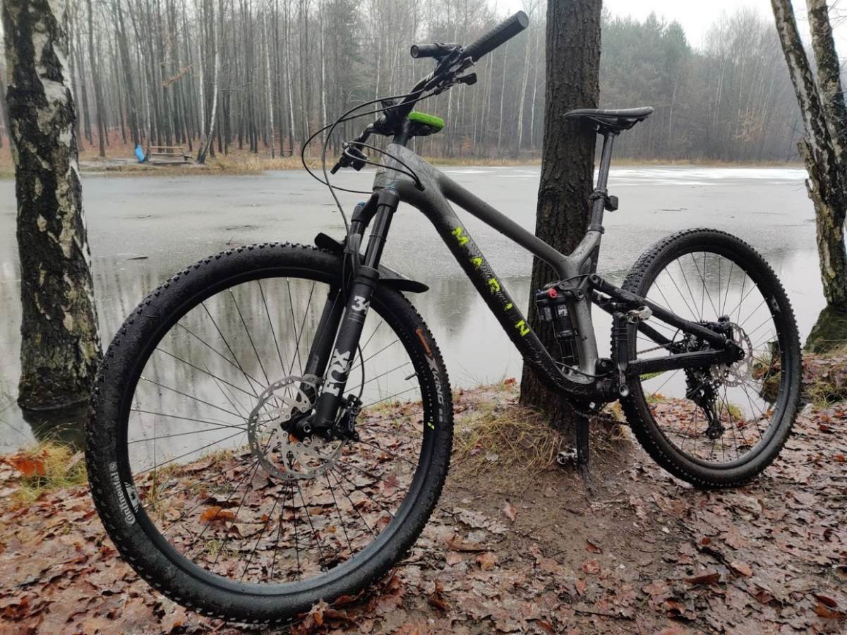

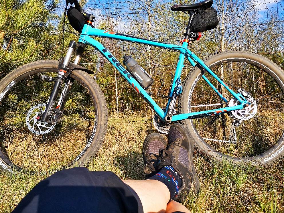

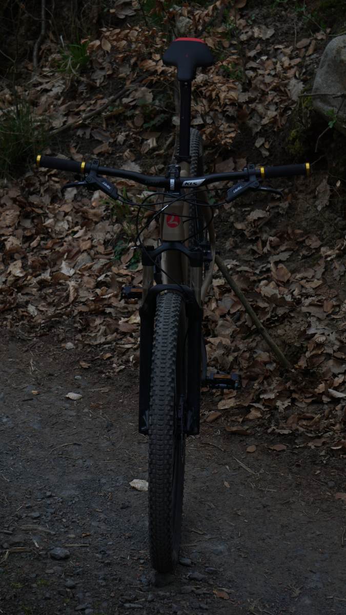

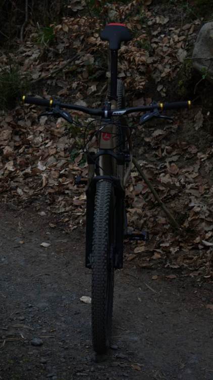

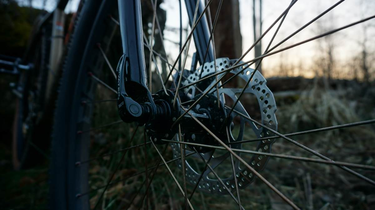

@Kowal1986, niestety nie jest to Fox Step-Cast. To są nowe widelce. Ja mam "tradycyjnego" F32 z 2018. Step-Cast'y są węższe, więc raczej potrzebny będzie Fender o oznaczeniu SC - mam "tradycyjną" wersję.
Niemniej jednak, żeby Fender pasował do widelca 32 (przewidziany jest do 34/34), to trzeba siłować dwie wypustki plastikowe - pilnik/papier ścierny, jak kto woli. Po tym zabiegu błotnik pasuje idealnie. Jak pisałem na forum SB wykonanie jest bdb. Łatwy montaż na dwie śruby.
Moim zdaniem brakuje mu troszkę ochrony bocznej, ale jakoś nie zauważyłem, żeby z lagami coś się działo.

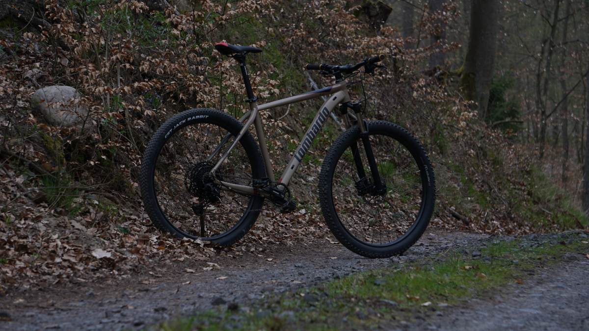

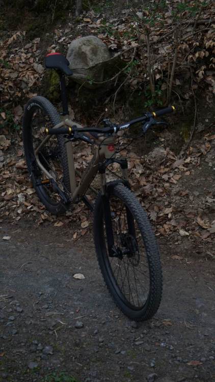

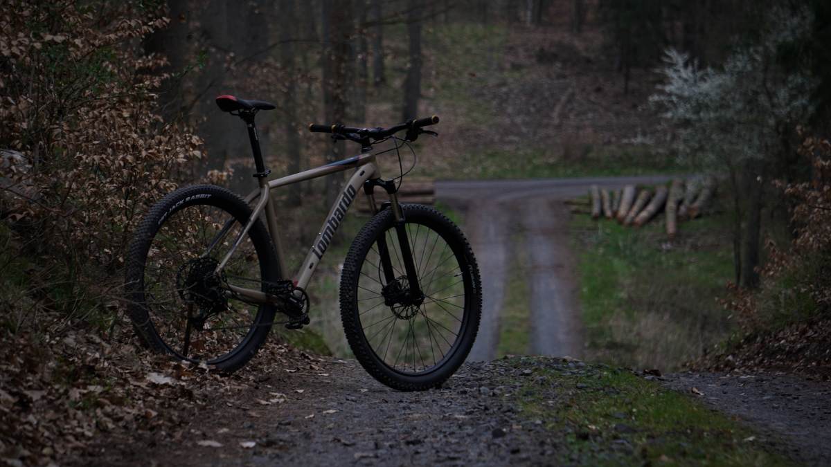

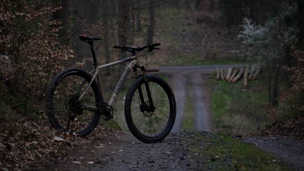

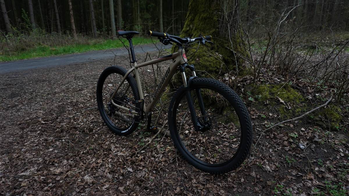

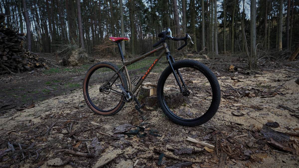

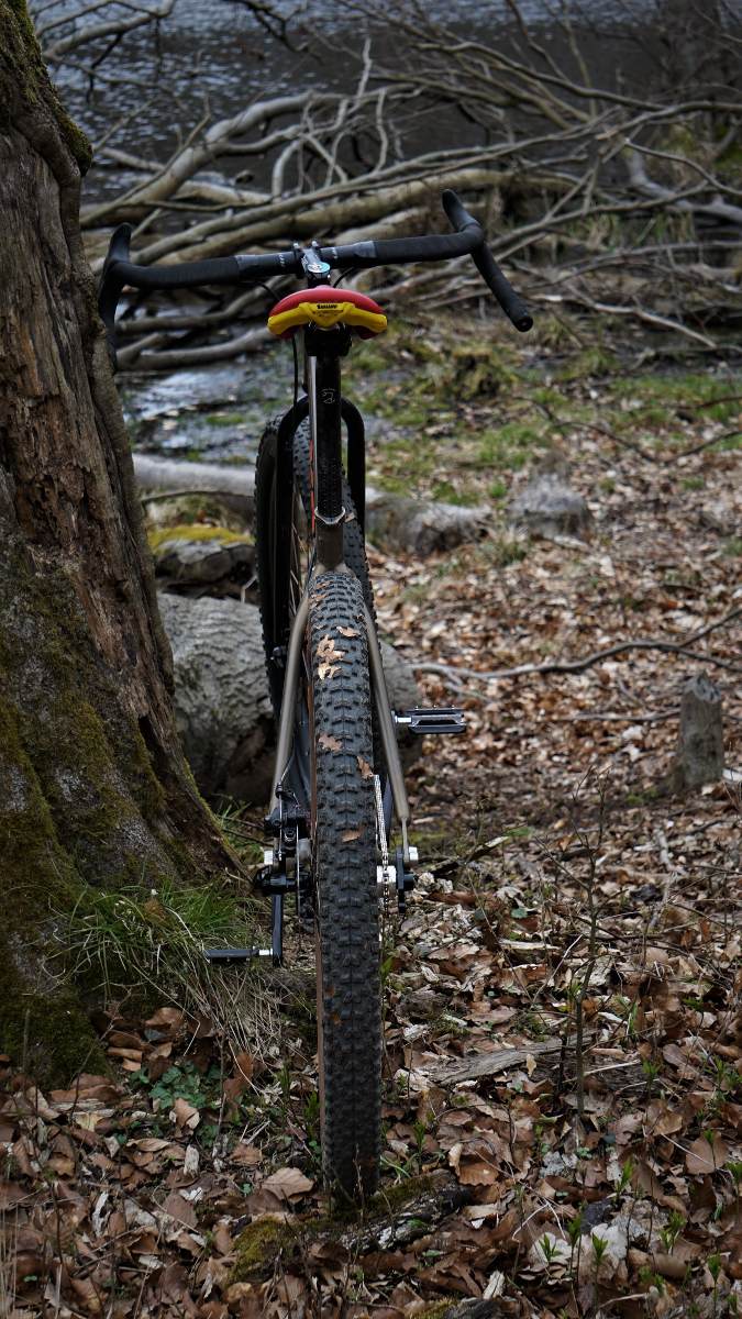

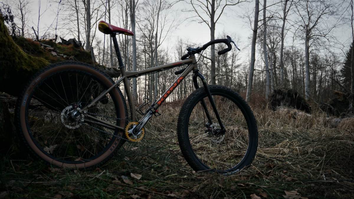

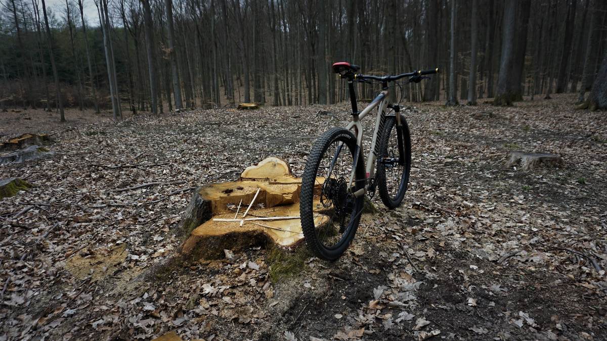

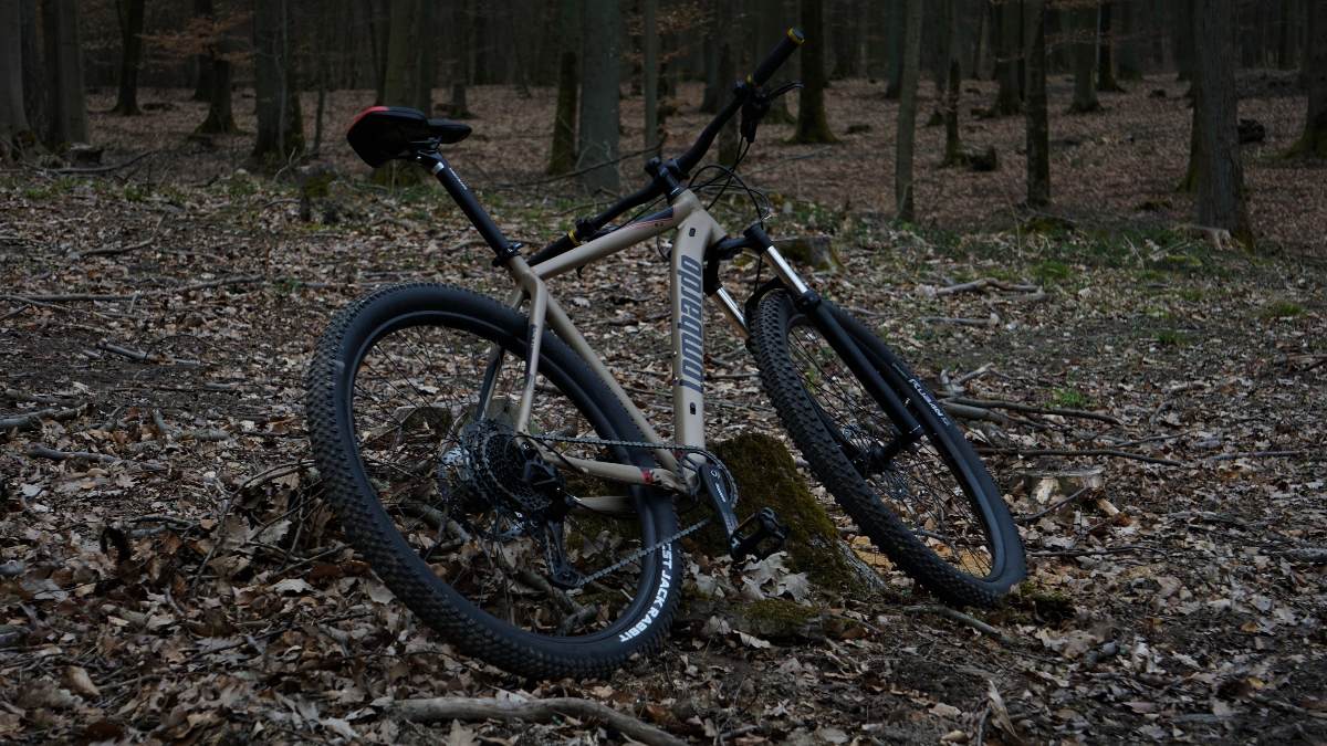

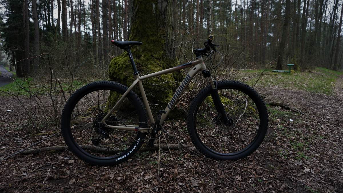

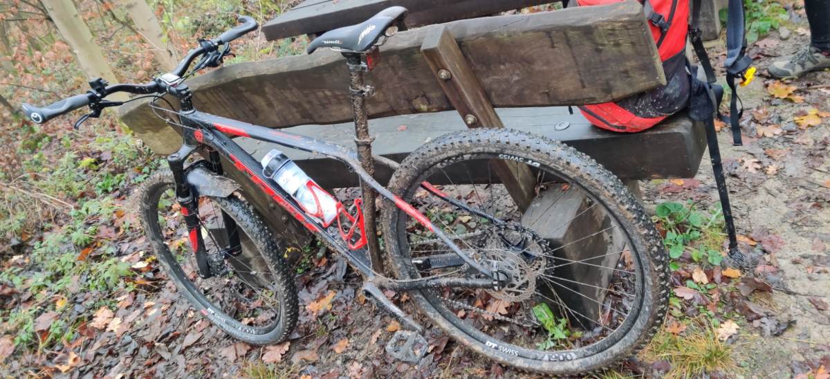

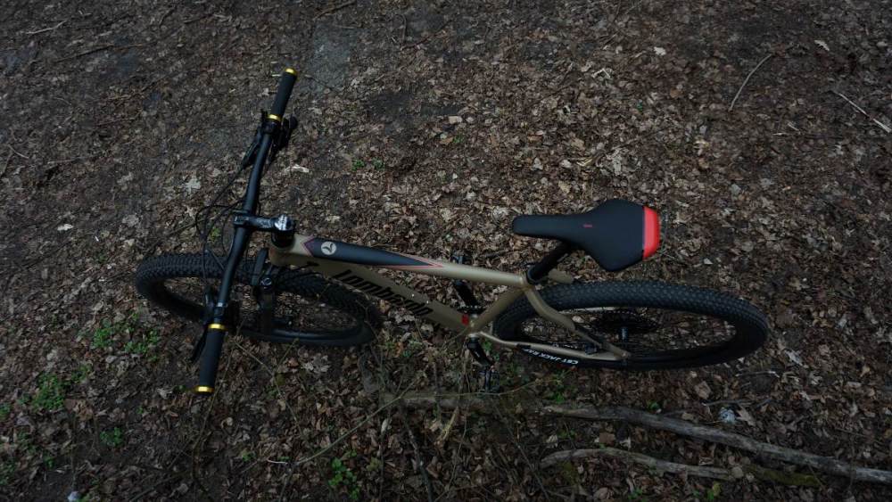

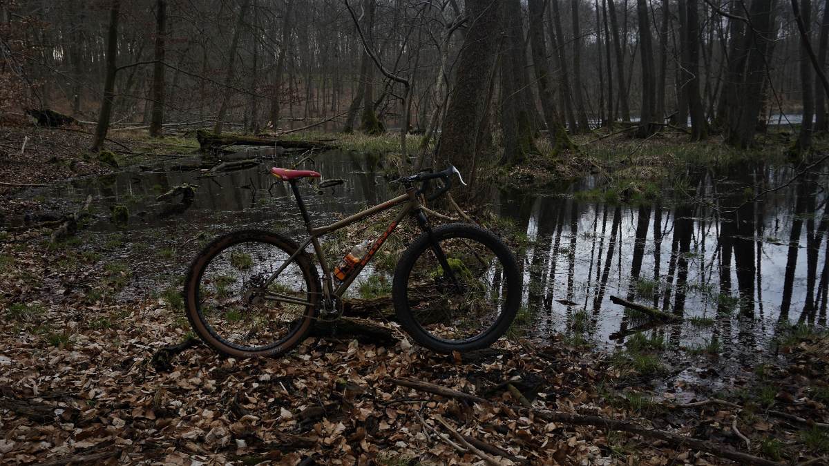

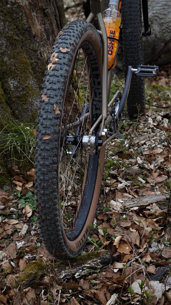

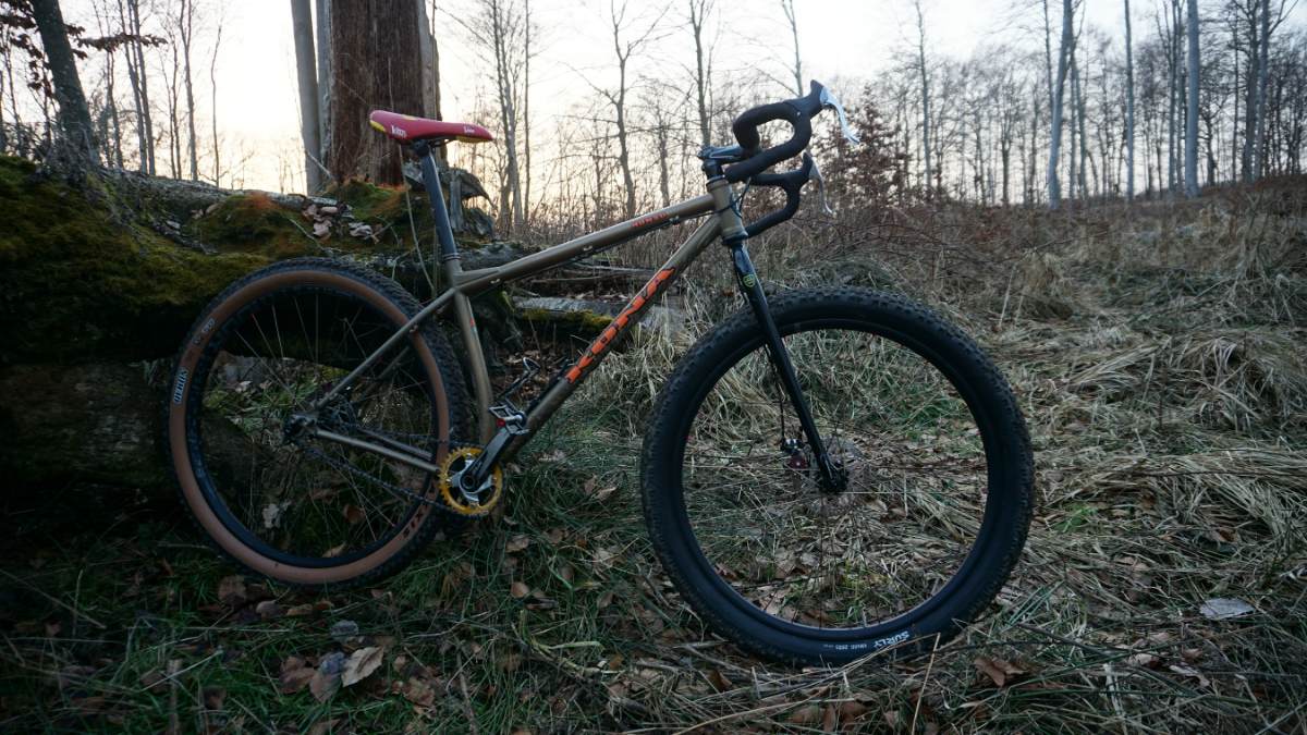

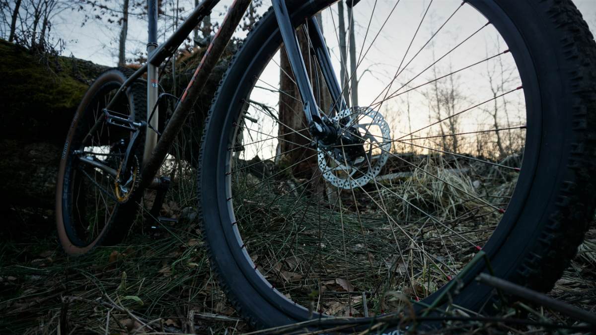

Żeby radości nie było końca taki oto wodzirej z lombardu, tzn. po włosku w połączeniu z imperia 5.0, oznacza Cesarski Lombard Pięciogwiazdkowy ;)
Zanim wsiadłem na paździerzaka, wymianie poddały się opony, montowane Rapid Rob 2.35 poleciały do Breezer'a, zastąpiły je, tył Jacek Królik 2.8, które w rzeczywistości dają 61 mm, przód Conti Ruban 2.6 który daje tyle ile na bocznej ściance, czyli 65 mm, w obu przypadkach obręcze No Name szer. wew. 24 mm
Kolejno, mostek pro, kiera KLS 720 mm z Peak'a i gripy z chin, kupione na allemnogo za 16 orenów Sasina.
Reszta spec. w necie Lombardo
