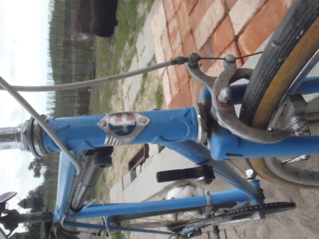

whiteman Napisano 13 Maja 2012 Napisano 13 Maja 2012 Witam, mam zrobioną favoritkę którą ojciec chciał zezłomować - wyglądała dość tragicznie. Mam zmienione koła na dętkowe, przerzutki nowe shimano - stare oryginały już nie nadawały się do użytku, rama była piaskowana i malowana proszkowo, starałem się zachować jak najwięcej oryginalnych części - wszystkie które się nadawały do użytku zostały - w tym niewygodne siodełko po którym tylek odpada i kości bolą przez kilka dni. Startowałem na niej już w kilku zawodach amatorskich. Była zrobiona już sporo lat temu ale nadal spisuje się znakomicie! Mogę zrobić trochę zdjęć i przesłać na maila.
pikuas Napisano 13 Maja 2012 Autor Napisano 13 Maja 2012 Witaj na forum jeśli możesz zrobić fotki i wrzucić tutaj na forum to byłoby super ponieważ skorzystają także inni użytkownicy. Toczy się podobny temat o renowacji Favorita więc myślę, że zainteresowanie będzie
whiteman Napisano 15 Maja 2012 Napisano 15 Maja 2012 Witaj na forum jeśli możesz zrobić fotki i wrzucić tutaj na forum to byłoby super ponieważ skorzystają także inni użytkownicy. Toczy się podobny temat o renowacji Favorita więc myślę, że zainteresowanie będzie Pierwsze fotki, widok ogólny, jak już wspominalem piaskowanie ramy i malowanie proszkowe - oryginalny lakier miał soczysty niebieski/granatowy metalik. Wyszło trochę landrynkowo ale gdy zawiozłem majstrowi ramę i powiedziałem że ma być niebieska nie powiedziałem że taka sama niebieska jak oryginał i wyszło jak wyszło. Ojciec miał juz wymienione koła na dętkowe , te cienkie o których piszecie na forum (klejone - mialem ale z powodów praktycznych nie używalem - zostały pozostawione przy śmietniku, - grzech młodości - teraz trochę mi ich żal. Z przodu przenitowany oryginalny znaczek firmowy. Kierownica dostała gąbki na łapki ( nie pomietam co było wcześniej - chyba nic, a jeden hamulec - rączka i szczeki - z przodu. Starego nie było albo był już w fatalnym stanie.
