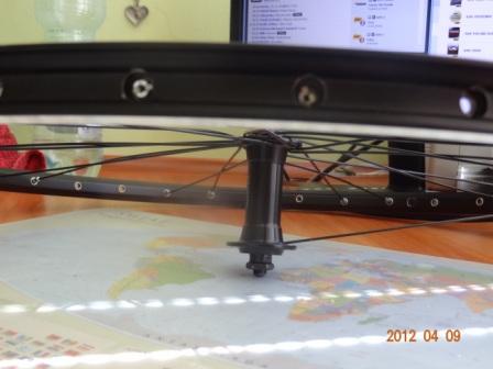

xatuanx Napisano 9 Kwietnia 2012 Autor Napisano 9 Kwietnia 2012 ok zacznę jeszcze raz i zaraz dodam fotki, już chyba mnie wiecej wiem gdzie robię błąd Czy dobrze zacząłem zaplatać drugą stronę ? Czy zły kąt
Qr3ak Napisano 9 Kwietnia 2012 Napisano 9 Kwietnia 2012 Jest źle. Ma być o jeden otwór w obręczy dalej pomiędzy szprychami, które się rozwierają. Foto

zws Napisano 9 Kwietnia 2012 Napisano 9 Kwietnia 2012 Czy dobrze zacząłem zaplatać drugą stronę ? Czy zły kąt Błąd jest według mnie na drugiej ćwiartce. Po zrobieniu pierwszej (prawej pchającej) nie powinieneś jeszcze krzyżować, tylko zrobić zrobić lewą pchającą i dopiero krzyżować prawą ciągnącą. Inaczej, jeżeli masz zrobione dwie pierwsze ćwiartki to za wentylem powinny być 2 szprychy (po jednej na każdą stronę) 2 otwory, 2 szprychy itd. Te wszystkie opisy w sieci są troche nieprecyzyjne, czaszami trzeba kilka razy zapleść i rozpleść żeby zaskoczyć ocb
