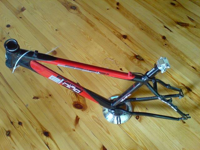

r33r Napisano 22 Kwietnia 2012 Autor Napisano 22 Kwietnia 2012 ze smutkiem muszę przyznać, że przez tydzień nie znalazłem chwili aby angażować się w temat składania, niestety obowiązki dały tym razem za wygraną. W między czasie przyszło kilka części, na razie tylko zważone i ze składaniem pewnie się wstrzymam jeszcze jakiś czas ale zdjęcia będą się pojawiały na bieżąco gdy tylko zacznę. https://picasaweb.google.com/113917752869679370262/April222012?authuser=0&authkey=Gv1sRgCO6TucDk7rSA4AE&feat=directlink Kierownica Accent Flatbar [187g] Mostek Ritchey Comp [179g] Manetki Sram X-5 [256g] Korba Truvativ FiveD + suport Truvativ Power Spline 44/32/22 [824g +385g] Opony IRC Trailbear 2.25 X2 [1626g] - chyba zastanowię się nad drugą parą i te będę zakładał tylko w cięższe warunki. Siodełko Ventura [341g] - jak będzie kapitał to docelowo przydałoby się poniżej 200 na stanie posiadam dodatkowo ramę stery i sztyce ale zrobię zdjęcia i zważę przy następnej okazji.

r33r Napisano 24 Kwietnia 2012 Autor Napisano 24 Kwietnia 2012 Kierownica Accent Flatbar [187g] Mostek Ritchey Comp [179g] Manetki Sram X-5 [256g] Korba Truvativ FiveD + suport Truvativ Power Spline 44/32/22 [824g +385g] Opony IRC Trailbear 2.25 X2 [1626g] - chyba zastanowię się nad drugą parą i te będę zakładał tylko w cięższe warunki. Siodełko Ventura [341g] - jak będzie kapitał to docelowo przydałoby się poniżej 200 Rama Accent El Nino [2002g] z zaciskiem i kawałkiem pancerza Sztyca Accent SP 408 350 mm [322g] Stery [~37g] myślałem nad tą korbą deore, była już wcześniej polecana przez użytkownika crashbash1 lecz jest dużo droższa dlatego wybór padł na truvativa. nad oponami muszę się jeszcze zastanowić. IRC są dosyć dobrą i trwała konstrukcją tyle tylko że ważą pół kg więcej. wybór zostawię na koniec, zobaczymy ile wyjdzie po złożeniu wszystkiego i wtedy podejmę decyzje.
rybciasum Napisano 24 Kwietnia 2012 Napisano 24 Kwietnia 2012 z tymi komponentami to poniżej 13kg nie zejdziesz , wystarczyłoby oponki poniżej 600g sztuka, i amorek poniżej 1900g i będzie coś w granicach 12,5 - zapraszam do mojego tematu http://www.forumrowerowe.org/topic/110340-12586g-merida-kalahari-k6-niskobudzetowy-ht/
