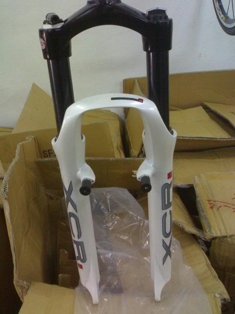

matiosy Napisano 6 Kwietnia 2012 Autor Napisano 6 Kwietnia 2012 Gratuluje pomysłowości, nigdy montując licznik nie wpadłbym na podłożenie drewnianego klocka i owinięcie go drutem zamiast opuszczenia czujnika 10cm.. A ja tobie gratuluje czytanie ze zrozumieniem Logiczne przecież ,że jak chciałbym sobie jeździć z drewnianym klockiem i drutem to bym nie pisał tutaj ,a takie posty ,które nic nie wprowadzają do topica to sobie możesz wsadzić sam wiesz gdzie Powiem ,tyle ,że całą lewą stronę sprawdziłem i mam bardzo duży odstęp ,oczywiście bez tego drewienka (tak na oko to myślałem ,że widełki są po równo i w środku opona ,więc dałem tam gdzie tarcza ,bo po co ma mi coś wystawać tu i tu) Fotkę z drewienkiem robiłem ,aby pokazać wam ,że taki odstęp mam aż na tych widełkach ,a co za tym idzie to drucik ,aby można było szybko to ściągnąć ,bo opaski trza ucinać itp. Rano staje i będę dalej działał ,teraz wszystko przerzucę na druga stronę i zobaczymy co i jak ,oby tylko było git PS/ Takie widełki: mam http://i291.photobucket.com/albums/ll316/soopaa_2008/srsuntour_xcr.jpg

karbeti Napisano 7 Kwietnia 2012 Napisano 7 Kwietnia 2012 Dwie minuty roboty. Dokładnie jak piszą przedmówcy. Magnes na drugą stronę i jak najbliżej piasty. U ciebie jest za wysoko i stąd wychodzi taka duża odległość. Nie sądzę aby był potrzebny jakiś inny mocny magnes. Zrób tak jak ci ludzie radzą i musi być dobrze.
matiosy Napisano 8 Kwietnia 2012 Autor Napisano 8 Kwietnia 2012 Udało się Dałem wszystko po drugiej stronie i jest git ,mój błąd ,bo myślałem ,że widełki są po równo A taki oft ,mam opony Schwalbe 54-559 26x2.10 i na szybko wymierzyłem sobie jej obwód (65 wysokość i na długość to 2m 5cm) wpisałem 2040 git ?
