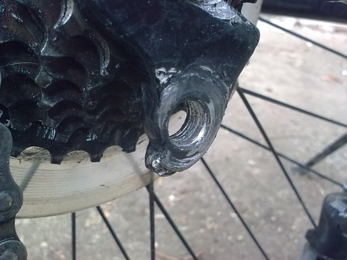

LbnPiotrek Napisano 4 Kwietnia 2012 Napisano 4 Kwietnia 2012 Witam. A więc tak jak w temacie zerwał się gwint w ramie który odpowiada za "trzymanie" przerzutki. Niefortunnie o coś uderzyłem i stało się-wyrwała się przerzutka razem ze śrubą i teraz nie da się przykręcić bo gwint już nie trzyma. Niestety rama jest z tych tańszych także hak jest niewymienny a więc chyba zostaje opcja rozwiercenia na rozmiar większą śrubę, tylko teraz jest taka kwestia, że jeździłem na przerzutce Shimano Tourney TX30 i ona ma takie tylko jakby "oczko" w które wkładamy śrubę i przykręcamy do ramy, a teraz chciałbym ją zmienić ponieważ jest krzywa na Alivio m410 której śruba mocująca przechodzi przez taką jakby tulejkę, i pytanie brzmi czy nie będzie problemu przykręcić Alivio na rozmiar większą śrubę niż normalnie? Jeśli macie inny pomysł rozwiązania problemu tego zerwanego gwintu to proszę o rade (wymiana ramy odpada na obecną chwile). (więcej zdj. w galerii) (Do moderatora. W archiwum szukane było, 1 temat znaleziony http://www.forumrowerowe.org/topic/48481-ramaproblem-zerwany-gwint-w-haku/page__hl__%2Bzerwany+%2Bgwint__fromsearch__1 ,ale zakładam ten ponieważ tam chodzi o rame stalową a moja jest aluminiowa więc i rozwiązanie problemu być może, może być inne a do tego pozostaje kwestia przerzutki.)
Obes Napisano 4 Kwietnia 2012 Napisano 4 Kwietnia 2012 metoda właściwie taka sama, jeśli nie chcesz/nie możesz zaspawać spłaszcz z wyczuciem hak tak aby średnica otworu się zmniejszyła ale żeby hak się nie odkształcił, i nagwintuj od nowa .
LbnPiotrek Napisano 4 Kwietnia 2012 Autor Napisano 4 Kwietnia 2012 A zaspawać to migomatem normalnie czy jak ? W ogóle później w spawie będzie szło wywiercić otwór ?
Obes Napisano 4 Kwietnia 2012 Napisano 4 Kwietnia 2012 Spawanie metodą TIG lub MIG w osłonie argonu, po zaspawaniu będzie można wywiercić otwór i nagwintować.
paweloko Napisano 4 Kwietnia 2012 Napisano 4 Kwietnia 2012 Jeśli by się dało można skręcić to śrubą z płaskim łbem i nakrętką.
arbike Napisano 4 Kwietnia 2012 Napisano 4 Kwietnia 2012 Jest jeszcze inna opcja - rozwiercasz otwór, gwintujesz i wkręcasz helicoil-a, jak znasz rozmiar oryginalnego gwintu to wybierz się do dobrego sklepu z narzędziami lub śrubami itp. i powinni mieć taki wynalazek.
LbnPiotrek Napisano 4 Kwietnia 2012 Autor Napisano 4 Kwietnia 2012 Helicoil mam rozumieć, że to taka jakby tulejka nagwintowana od wewnątrz i z zewnątrz .. hmmm gorzej będzie z rozmiarem gwintu, ale czy go nie poznają w sklepie jak pokaże śrubę którą się tam wkręca ?
